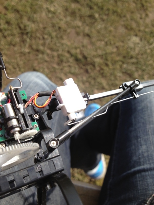

Heute konnte ich das erste mal, seit ich den Kleinen habe, damit sauber fliegen ohne Heckprobleme.
Was habe ich gemacht?
Provisorisch das weiße Microservo von HK (ca. 3 USD inkl. Porto) rangebastelt.
Heck steht sauber.
Vermutlich hat das Originale Heckservo schon von Werk aus (Out of the Box) einen weg gehabt!
#370 Re: Blade 130x
Verfasst: 06.03.2013 20:10:07
von -Didi-
So sieht das Ganze aus.

welches Servo haste da genommen: Link ?
Wie fliegt der 130x jetzt da es ja mit dem servo ds 35 probleme gibt.
Ein kleiner Baubericht und erfahrung wäre super, danke im voraus ;)

Schade das es kein bericht über den heckservo gibt was er verwendet hat den
wenn man da eins hätte was gut funktioniert da das orginal doch etwas spiel hat
würde der 130x perfekt in der luft stehen.
