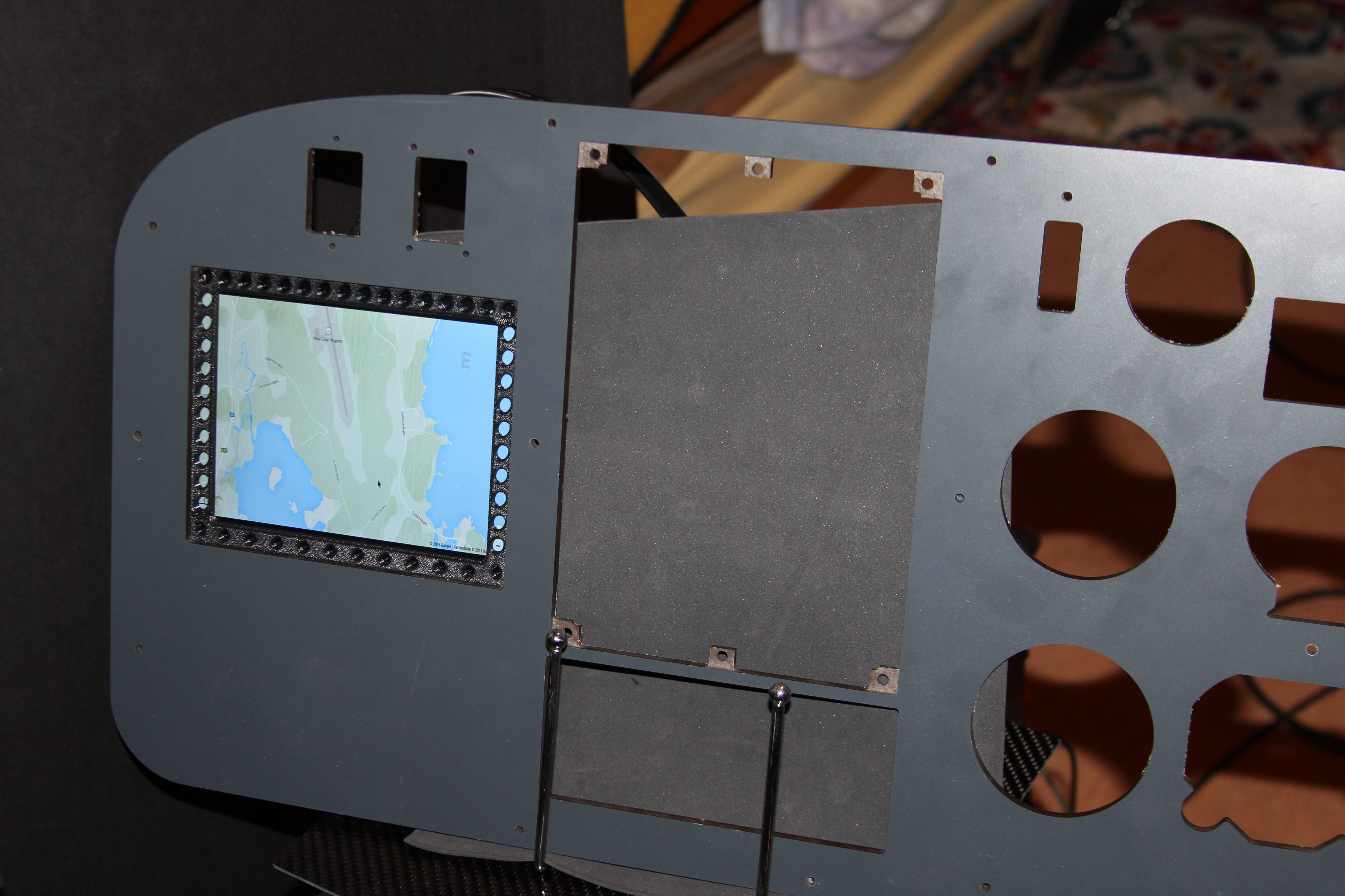

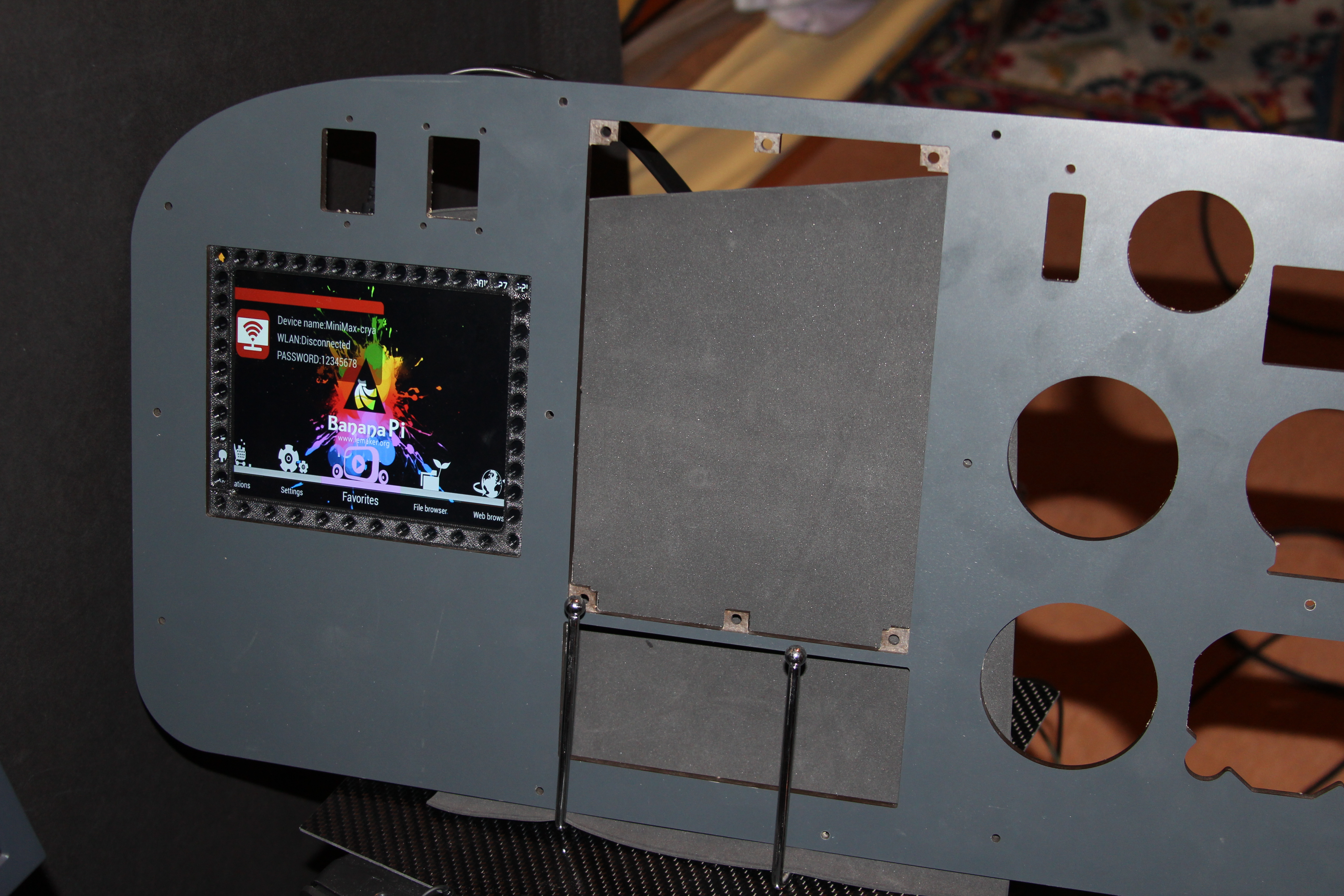

8" Zoll Display mit Bananapi und Android 4.2 und gedrucktem Einbaurahmen.
Moving Map mit Google-Maps.
Die Tastenreihe hatte ich zum Glück einzeln gedruckt, die konnte ich zum Bedienen raus nehmen.
Das Android muss ich noch mit der externen Maus bedienen. :(
Weiß jemand wie man Android-Apps automatisch mit bestimmten Einstellungen startet?
Das ganze dann auf der Leinwand von Ralph, die auch schon mit dem Rolladenantrieb unter der Decke hängt.
Short Trow Beamer auf dem Boden, damit das Bild auch auf dem Boden anfängt. Ron wird immer schwindelig, wenn er von der Rückseite aus zuschaut.
Aber mir fehlen da die restlichen Instrumente. :(

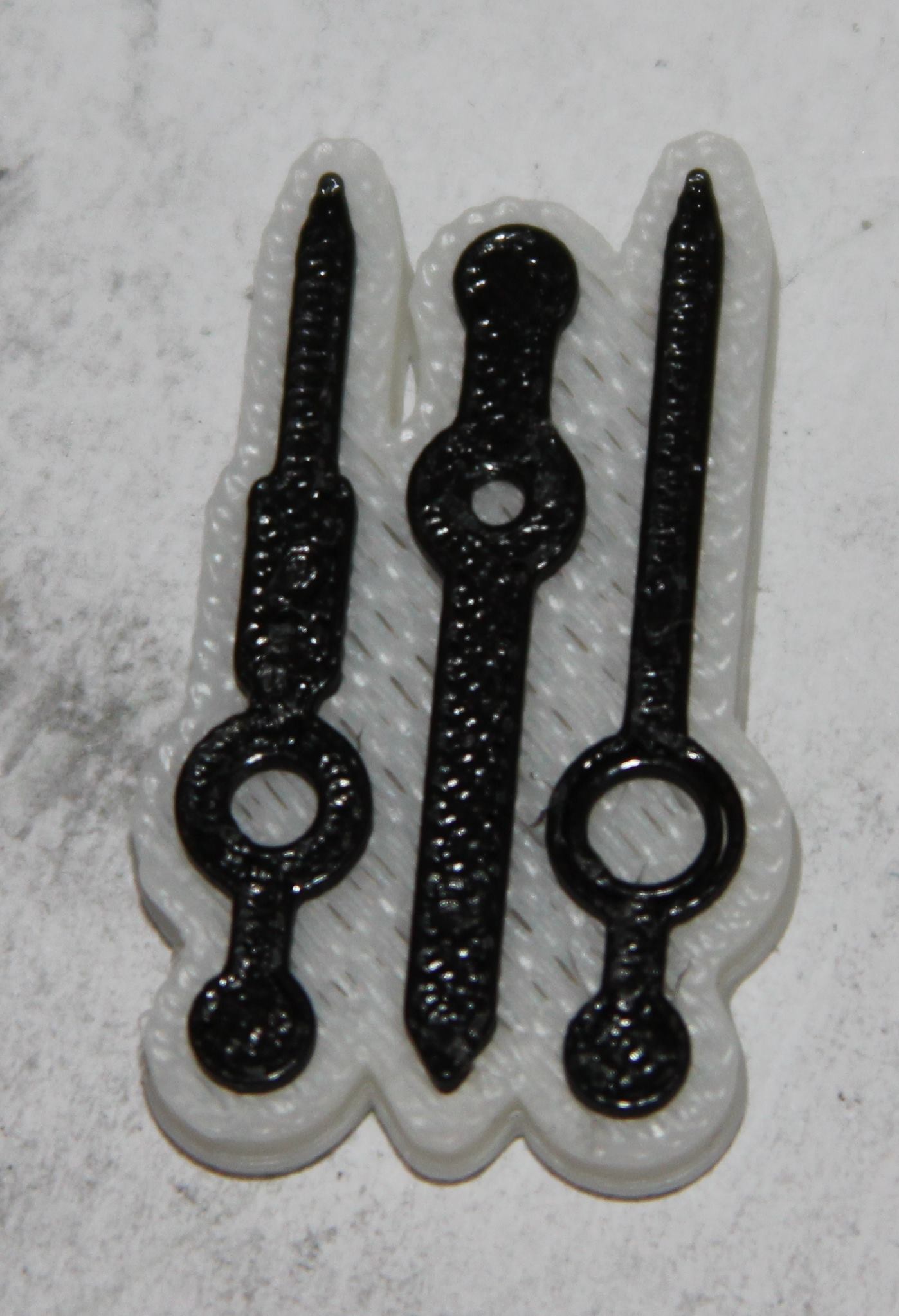

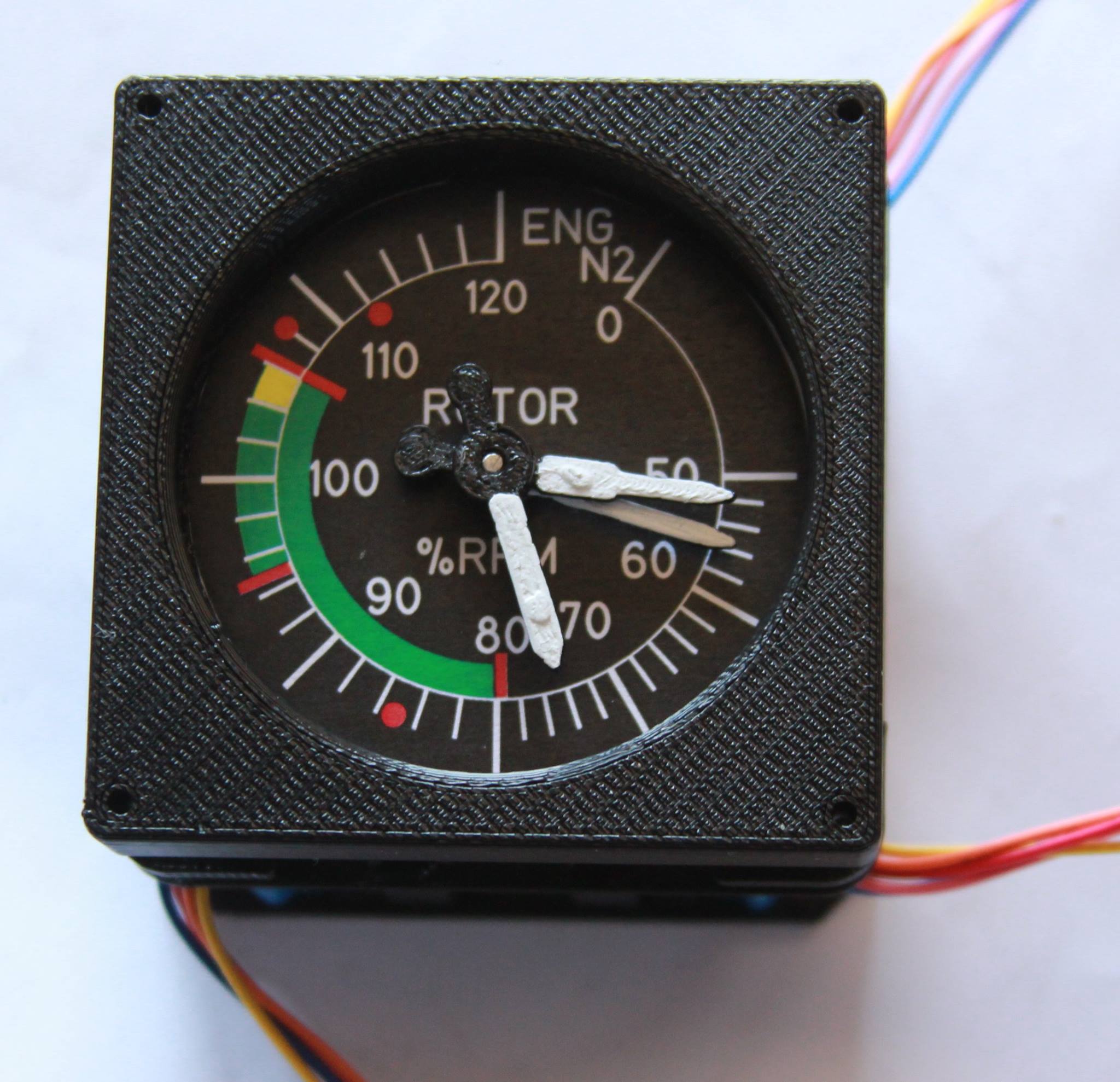

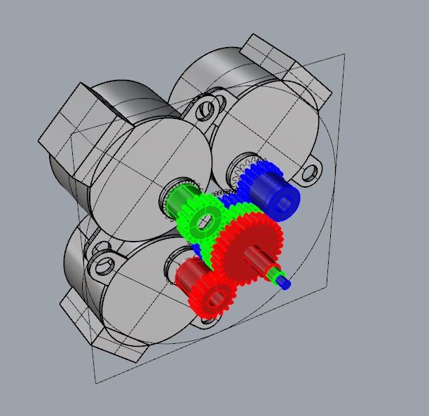

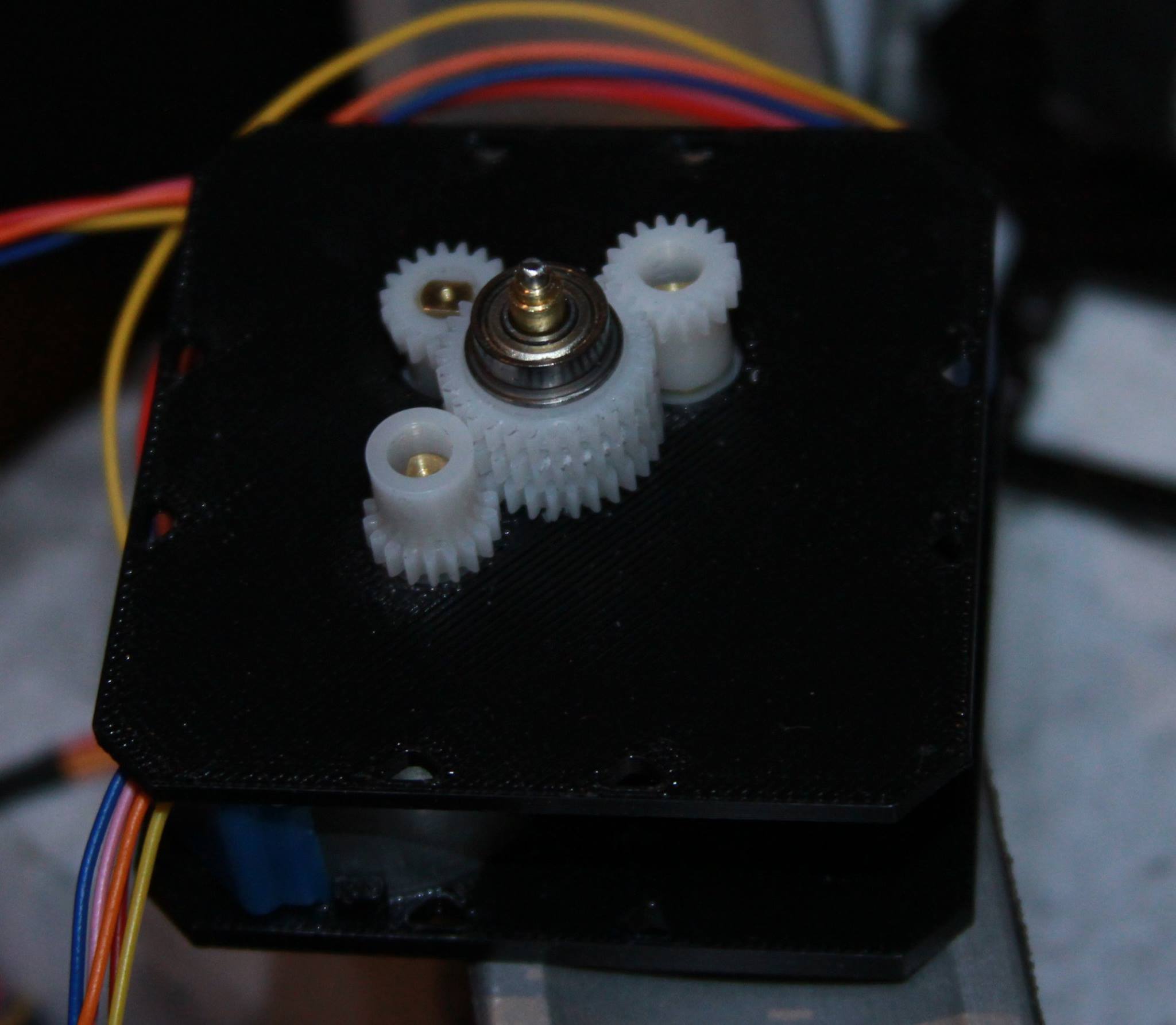

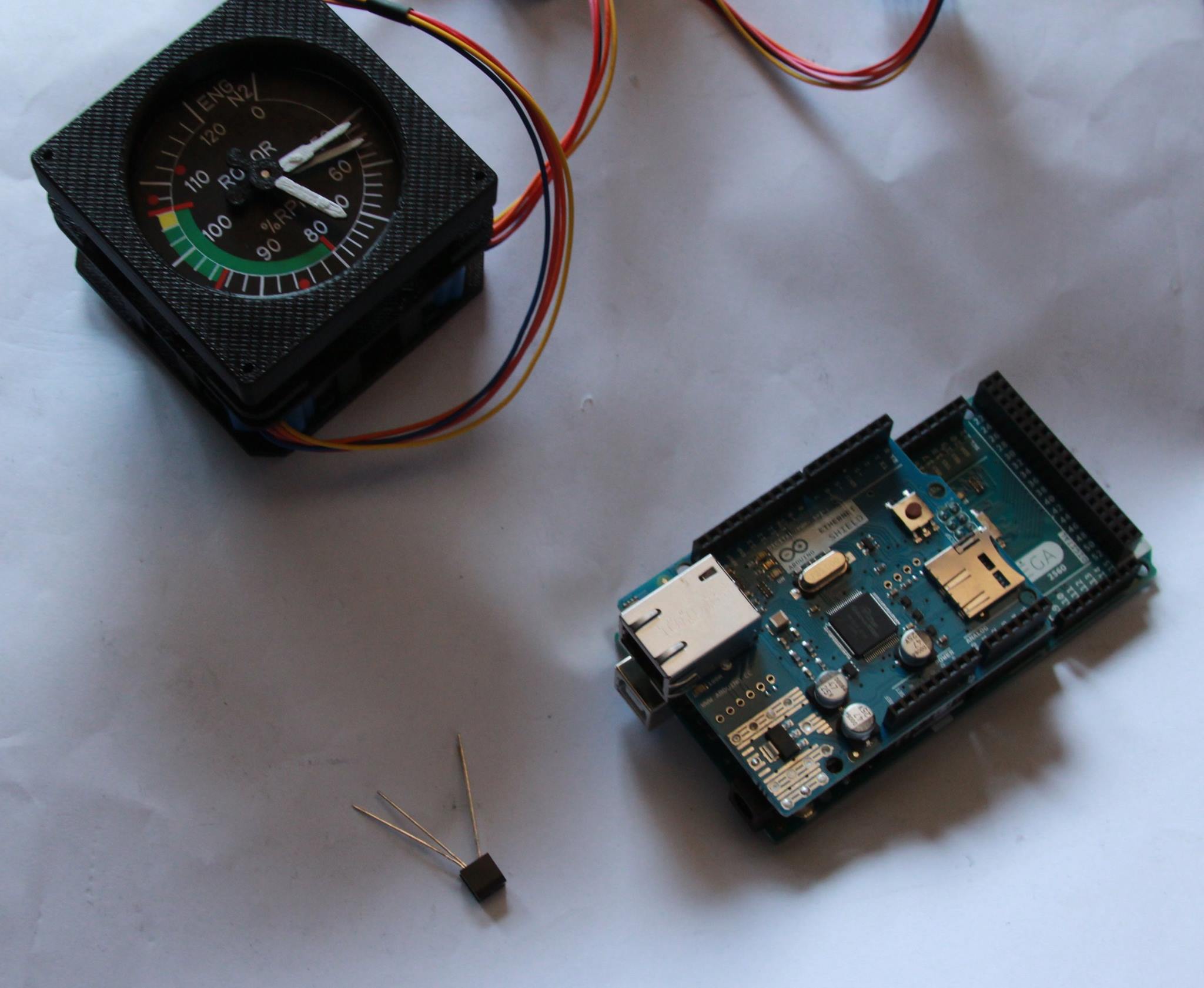

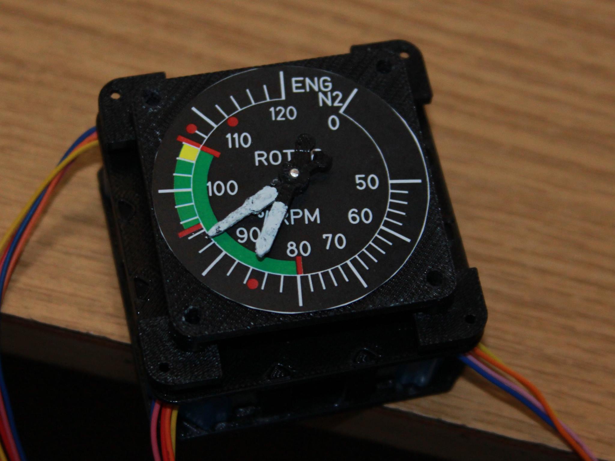

Ich hab mich mal dran gesetzt und das Rundi-Cockpit der EC135 eingegeben ...
Analog Cockpit.jpg (668.1 KiB) 973 mal betrachtet
und dann hab ich einen Fehler gemacht ... ich hab den Plan Jürgen gegeben ...
Sein geniales Hirn fing daraufhin anscheinend an loszurattern und er zeigte mir am nächsten Tag das hier:
Und bevor ich etwas sagen konnte waren die Pläne auch schon im 3D-Drucker und die Schrittmotorenbestellt...
Kurz danach fielen schon die Zeiger aus dem Replikator:
Dann das Gehäuse für die Schrittmotoren:
Ein ausgedrucktes Ziffernblatt:
Und zu guter Letzt die Front zum Verschrauben auf dem Panel:
Jetzt wirds wieder spannend, wenn es heißt dem Teilchen leben einzuhauchen.
Der Plan ist, "einfach" Daten von X-Plane übers Netzwerk anzunehmen und darstellen zu lassen.
Dazu dient dann evtl. ein Arduino mit Netzwerkaufsatz:
Das hat man nun davon ... DANKE Jürgen ;)
