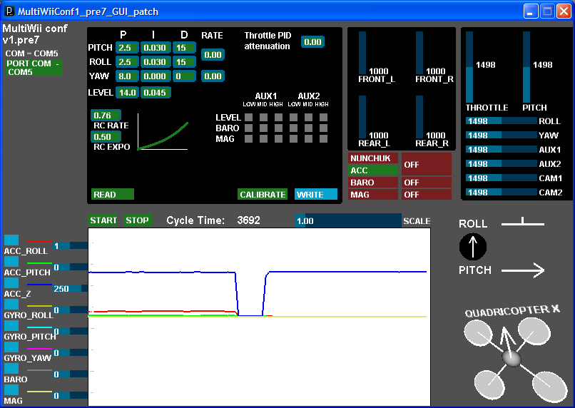

@dynai: Danke der Anteilnahme. Habe gerade alles wieder umgelötet, Ergebnis siehe unten. Dann kann es ja weiter gehen mit dem Board.
[img]
[/img][img]
[/img]
