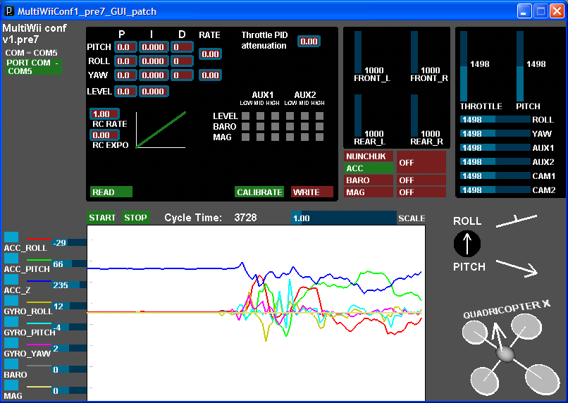

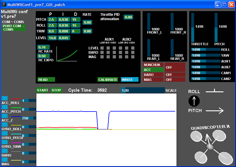

reinhpe hat geschrieben:
fireball hat geschrieben:Ja, ist aber kein Lagesensor. Der misst "nur" die Drehrate des Objekts, nicht die absolute Lage im Raum, wie es der Beschleunigungssensor tut.
Du hast vollkommen recht - die Linien bewegen sich wenn nur die WMP drauf ist, nicht das Quadcopter - Symbol! :oops:
OK, Problem gelöst! Hatte ein original Nunchuck herumliegen - das musste dran glauben! Damit geht es jetzt einwandfrei! Was mir nur aufgefallen ist: Sobald ich den Flugakku anstecke, 'hängt' der Arduino manchmal in einer Schleife und blinkt lustig vor sich hin.... Beim nächsten mal - alles OK so wie gewohnt! Irgendeine Idee? Die Batt_Level LED bleibt dunkel... :?
Danke,
Peter
