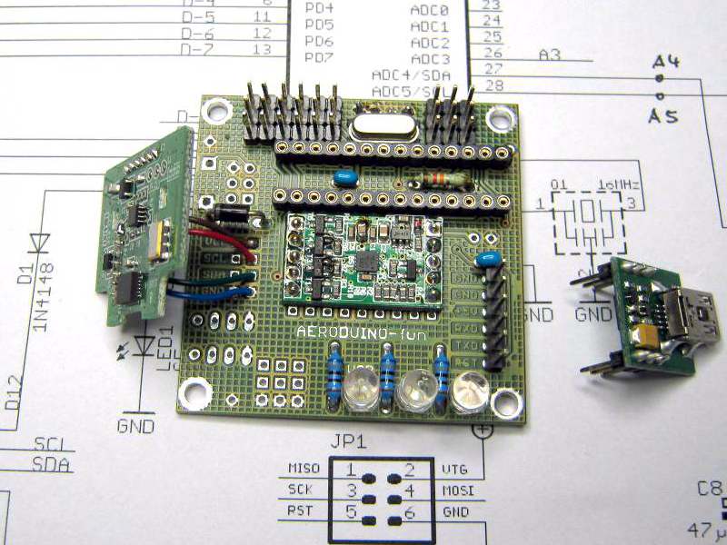

kennt jemand den AERODUINO ?
AERODUINO-FUN
AERODUINO-FUN
die Platinengrösse ist 50mm x 50mm - http://forum.xufo.net/bb/viewtopic.php?p=172672#172672

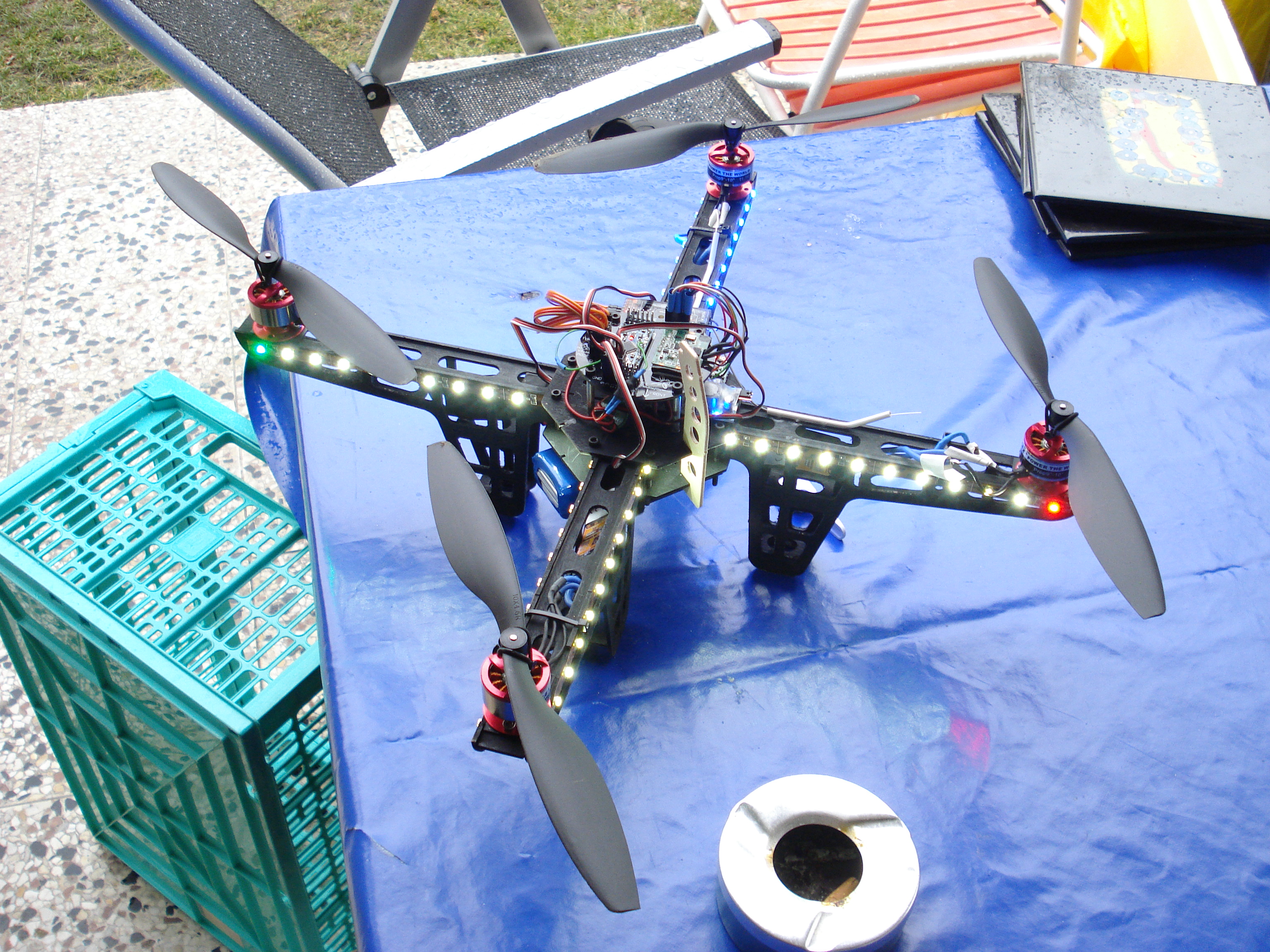

Mit dem BMA020 keine Brown-outs mehr und der Erstflug ist erledigt! Hat zwar mit einem Purzelbaum (für die Nachbarn: Rolle rückwärts) geendet, aber nix kaputt! Alles paletti...
Jetzt gehts ans Feintuning - meine P - Werte:
PITCH 6
ROLL 9
YAW 12
LEVEL 15
Er driftet zur Zeit nach rechts und steigt ziemlich flott - an welchen Werten sollte ich am ehesten schrauben? Ich denk mal an ROLL - da er ja driftet....

Hier mal ein Foto von meinem Copter nach dem Erstflug! :mrgreen:
