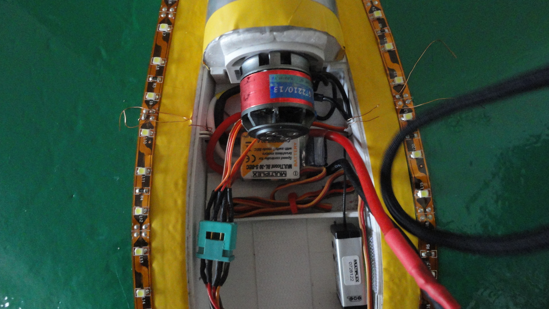

Es gibt ja keine dummen Fragen, daher frage ich einfach : Gibt es eine Stecker für Lackdraht bzw. wie kann man die Drahtenden vernünftig miteinander verbinden ??

Goldstecker !!Hanse-Heli hat geschrieben:Es gibt ja keine dummen Fragen, daher frage ich einfach : Gibt es eine Stecker für Lackdraht bzw. wie kann man die Drahtenden vernünftig miteinander verbinden ??

OK , was für eine größe für Lackdraht ?

was willst du denn damit machen ????????

Kommt auf die dicke an und was du überhaupt vor hast ???Hanse-Heli hat geschrieben:OK , was für eine größe für Lackdraht ?

Löt sie doch zusammen !Hanse-Heli hat geschrieben: bzw. wie kann man die Drahtenden vernünftig miteinander verbinden ??
Zum Verzinnen mußt Du die jeweiligen Enden vernünftig "entlacken" -> Mit Feuerzeug heiß machen und dann mit nem Cutter blankschaben...verzinnen... Goldstecker (2mm oder 3mm) drauflöten, fertig.

Wie dick ist der draht denn???

Mir geht es darum die 8 Kabel von der Beleuchtung so zu verlöten das ich den Balance-Stecker dran machen kann. Dafür muss ich die Kabel eben verlängern.
- DSC00436.JPG (857.02 KiB) 441 mal betrachtet

Ähhhm, ich würde da keinen blanken Draht nehmen!
