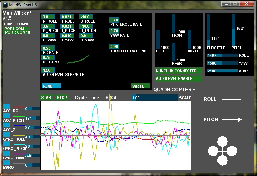

Danke für den Tipp. Wird aber eh ein Neuaufbau werden. Rahmen verzogen (vielelicht kann ich ihn wieder zurechtbiegen), ein Motor geht definitiv nichtmehr. Werde also jetzt alle Motoren neu wickeln und jeden vielleicht auch noch neue Lager verpassen, andere als Chinalager. Werde auch die Elektronik komplett neu aufbauenCrizz hat geschrieben:Wenn plötzlich ohne ersichtlichen Grund was spinnt kann eine kalte oder gebrochene Lötstelle Ursache dafür sein, ebenso eine gelockerte Steckverbindung oder ( was aber selten ist ) ein "verbogenes" Sketch im Arduino - hatte einmal den Fall das nur Müll im Speicher war, aber kein brauchbares Programm. Vermutete Ursache : elektrostatische Entladung beim Handling. War nicht rekonstruierbar. Neues Progi aufgespielt, seitdem war Ruhe. Würde ich mal zur Sicherheit auf jeden Fall neu aufspielen.
So sah es in der GUI aus, als die restlichen 3 Motoren anwaren, aber der Copter aufm Boden stand und ruhig in der Hand gehalten wurde
- Copter_Problem.jpg (141.7 KiB) 892 mal betrachtet

Hatte ich gestern mit dem Tri, als ich versuchsweise 10x4.5 montiert hatte. Da die Prop-Spinner leider mors waren und aufgebohrt werden mußten hab ich andere genommen - die waren aber für 3.0er Wellen, also aufgebohrt. Bei einem war´s wohl etwas aus der Mitte geraten, der war ebbes am eiern. Hab gedacht für den Test reicht´s, aber Pustekuchen - so schnell war der noch nie auf der Nickachse abgehaun. War aber nix weiter passiert. Vielleicht hat sich bei deinem ne Wellensicherung verabschiedet oder was in der Art ?
