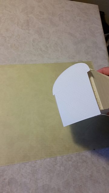

#388 Re: 3D-Druck für DAU
Noch was zu Bauteilhaftung auf dem Brett. Ich hab mir eine 0.5mm GFK Platte bestellt, mit 1:3 mit Wasser verdünntem Ponal eingeschmiert, trocknen lassen und drucke (ohne Heizung) nun darauf. Funktioniert und haftet 1a. Auch ist die Unterseite damit topfeben. Die dünne Platte kann man auch ganz einfach vom Druckgut trennen, einfach wölben und es spingt ab.
Und wenn sie dann mal nicht mehr haftet, einfach neuer Ponal drauf...
