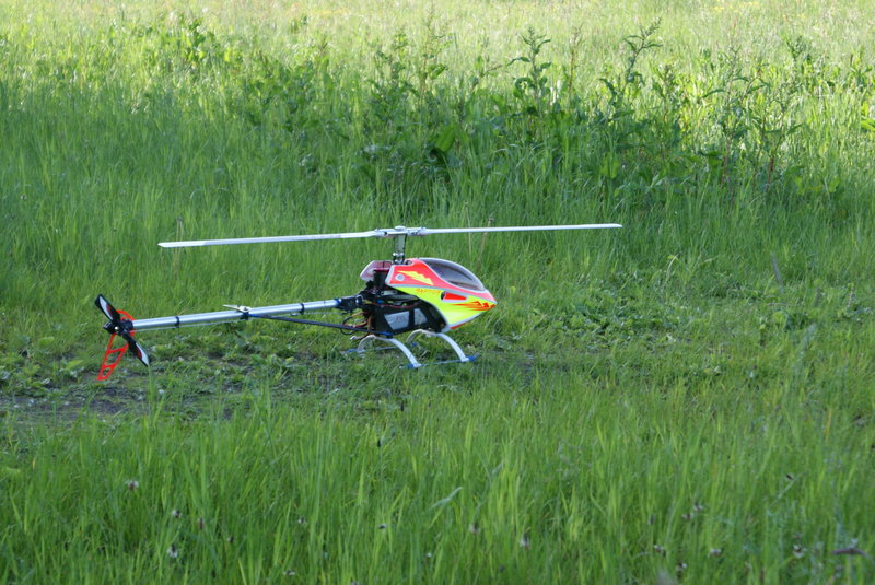

Hier noch mal mein Rappi mit Umbau auf schrägverzahnt und gestretcht auf 90er größe.
Mit Edge 693 Blättern und 95 SAB Heckblätter.............

Kannst du mir sagen, was du alles verbaut hast und was das für ein HEckrohr und Riemen ist? Riemen ist von Mikado oder?*Andi* hat geschrieben:Hier noch mal mein Rappi mit Umbau auf schrägverzahnt und gestretcht auf 90er größe.
Die Idee den Rappi zu strechen hatte ich auch schon, kann dann aber nur Manics verbauen, weil ich den 50er Srimok drauf habe

Genau... Sag mal was du alles genommen hast, Heckrohr und Riemen...Maik262 hat geschrieben:Kannst du mir sagen, was du alles verbaut hast und was das für ein HEckrohr und Riemen ist? Riemen ist von Mikado oder?*Andi* hat geschrieben:Hier noch mal mein Rappi mit Umbau auf schrägverzahnt und gestretcht auf 90er größe.

Maik262 hat geschrieben: Kannst du mir sagen, was du alles verbaut hast und was das für ein HEckrohr und Riemen ist?
Das schrägverzahnte Hauptzahnrad ist vom T-Rex 700E ,das Ritzel von http://www.microhelis.de 10er Ritzel.
Heckrohr Alu 22X1 Meterware und Riemen ein 828XL Neopren..............................man könnte auch den 770XL von Mikado nehmen

*Andi* hat geschrieben:Heckrohr Alu 22X1 Meterware und
http://cgi.ebay.de/Aluminium-Rundrohr-2 ... 25623c215e

Du hast noch den TT Motor drin oder? Macht er das mit?

Bin heute das erstemal damit geflogen. Drehzahl könnte bei den 690er Latten etwas weniger sein 1800-2250 ist aber OK.
Motor ist der Orginale OBL 49/08 50H wird etwas wärmer aber bis jetzt alles im grünen Bereich.
Werde die nächsten Tage noch mal ausgiebiger testen

Längeres Heckrohr und Riemen ist schnell gekauft
Ist die Frage, ob da ein 80er CC reicht oder ob man nicht auf 120er aufrüsten sollte. Aber der Motor kann ja max. nur 65A ziehen
