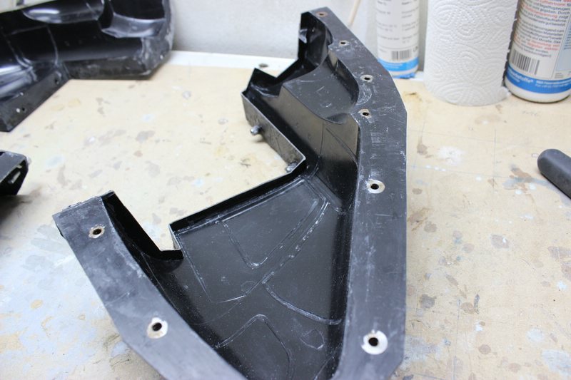

Als erstes mal die Formen des Vorderteil und der Domabdeckung.
Es stand nun an, eine Kante an die Form zu bekommen, wo der Rumpf später zusammen gesetzt wird. Vielleicht etwas kompliziert.
Zunächst wurden die Rumpfhälften mit Semipern behandelt.
Danach habe ich eine dünne Lage GFK laminiert (an den Rändern) und dann Holz an den Kanten einlaminiert.
Das wurde dann alles glatt geschliffen und mit Spachtel überzogen und nochmals geschliffen. Da das Formahrz höchstwahrscheinlich massiv am Holz festgeklebt wäre, habe ich das mit zwei dünnen Schichten Harz überzogen und dann Folientrennmittel drauf gegeben.
Anschließend, das Übliche. Formharz und GFK laminiert.
Was soll ich sagen, es hat geklappt.

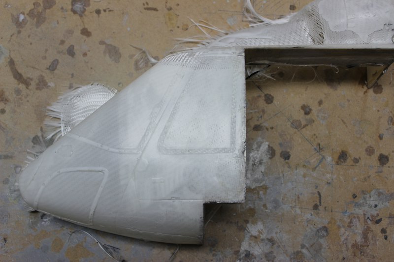

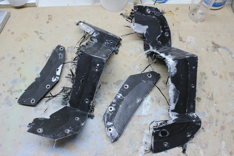

Und mal ein Bild von dem "Rumpf". Wie erwähnt nur eine Lage normal mit Harz. Kein Gelcoat pp. und man sieht schon deutlich die Details. Das lässt doch hoffen.
Dann auch nochmal ein Bild der gelösten und noch nicht bearbeiteten Kanten.

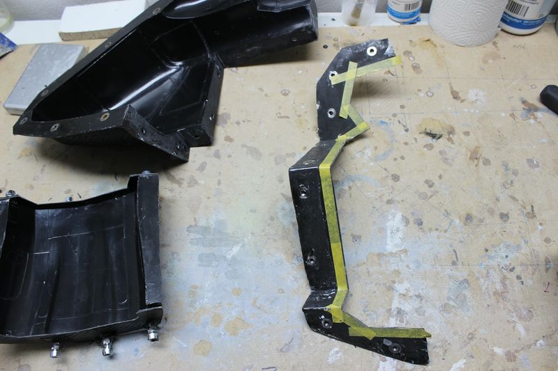

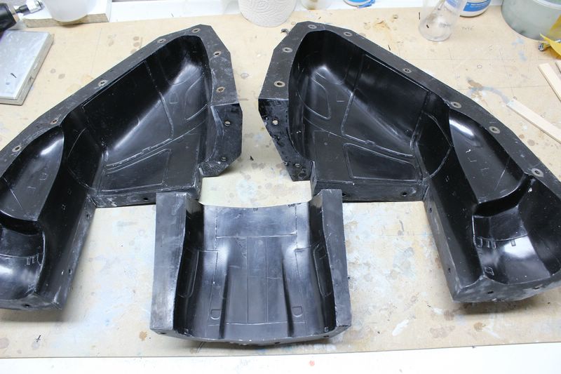

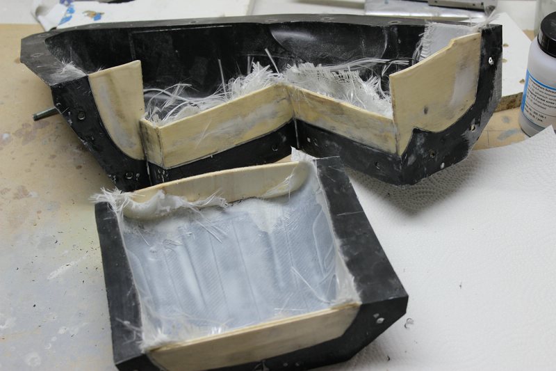

Und zum Schluss noch ein Bild mit einer bereits zugeschnittenen Kante
Und eine Form mit angebrachter Kante
Die Kanten werden ebenfalls mit Schrauben befestigt.
Gruß, Thorsten

bei der späteren Abformung solltest Du vor einbringen des Gewebes den 90-Grad-Übergang zwischen Kante und Form großzügig mit eingedicktem Harz (Flocken, Bubbles, Thixotropiermittel) füllen. Das Gewebe ist meist so steif, dass es sich aus der Ecke rauszieht. Das kann mit einem großen Eckenradius verhindern.
An Deinem Teststück sind die Pinholes sehr gut zu erkennen. Wobei Du wohl generell etwas "harzarm" gearbeitet hast. Mit Pinholes sind umfassende Spachtelarbeiten vorprogrammiert. Mit Gelcoat (hast Du ja schon angesprochen) bekommt man glatte Flächen, aber auch etwas mehr Gewicht. Wenn, dann solltest Du Gelcoat und Harz auch noch einfärben. Dann hat man auch innen einen ansprechenden Rumpf und kann sich weitere Innenlackierungen sparen (führt ja auch zu Mehrgewicht) Hast Du schon überlegt, wie Dein Gewebeaufbau sein wird. Bei beanspruchten Stellen (Fahrwerksanbau etc.) zusätzlich CFK vorsehen. Wenn Du schon weißt, wo später Spanten sitzen werden, Abreissgewebe nicht vergessen. Dadurch spart man sich Schleifarbeit und bekommt eine gute Klebefläche.
Gruß Dieter

Das Gewebe habe ich nur einlaminiert damit ich das Holz für die Kante einkleben könnte. Das ist keinesfalls als Test gedacht gewesen.
Später wird alles mit Gelcoat gemacht und innen wird es auch Abreißgewebe geben.
Und natürlich wird das Harz eingefärbt.
Gewebe habe ich an Probestücken 1 x 80 und 1 Lage 163 verwendet. Das war recht gut.
Eventuell probiere ich auch 3 Lagen 80 aus, da sich das sehr gut drapieren lässt.
Gruß Thorsten

sieht alles richtig gut aus!!! Hoffentlich passen die Bauteile später auch so schön zusammen, dass wirklich eine kaum sichtbare Fuge entsteht. Aber ehrlich gesagt, mir würde jetzt auch nichts besseres einfallen. Bin auf das Endergebnis gespannt. :wink:
Nur, der Bereich im Bugteil, unterhalb der Domabdeckung (letztes Bild) scheint wohl ein wenig kritisch zu sein. Oder täuscht das nur?!?! Der Abstand zwischen der Kante und der Domabdeckung scheint wohl sehr eng zu sein. Dort wird es bestimmt schwierig werden das Gewebe einzulaminieren. Oder wirst Du den Bereich mit angedicktem Harz und Baumwollflocken auffüllen?
Gruß Peter

der von dir angesprochenen Bereich wird tatsächlich etwas kritisch.
Das habe ich bei der Auswahl der Trennlinie einfach nicht bedacht.
Den Bereich werde ich wohl mit angedicktem Harz auffüllen, da er nicht nur sehr schmal sondern auch sehr spitz verläuft,
Ich hoffe, dass es gehen wird,
Gruß Thorsten

Hallo Thorsten,
dachte ich mir!!! :wink: An Deiner Stelle würde ich noch zusätzlich Baumwollflocken oder ganz feine Glasfaserschnipsel ins angedickte Harz beimischen. So bekommst Du noch ein wenig mehr Stabilität rein.
Drücke Dir die Daumen, dass alles gut funktioniert! :wink:
