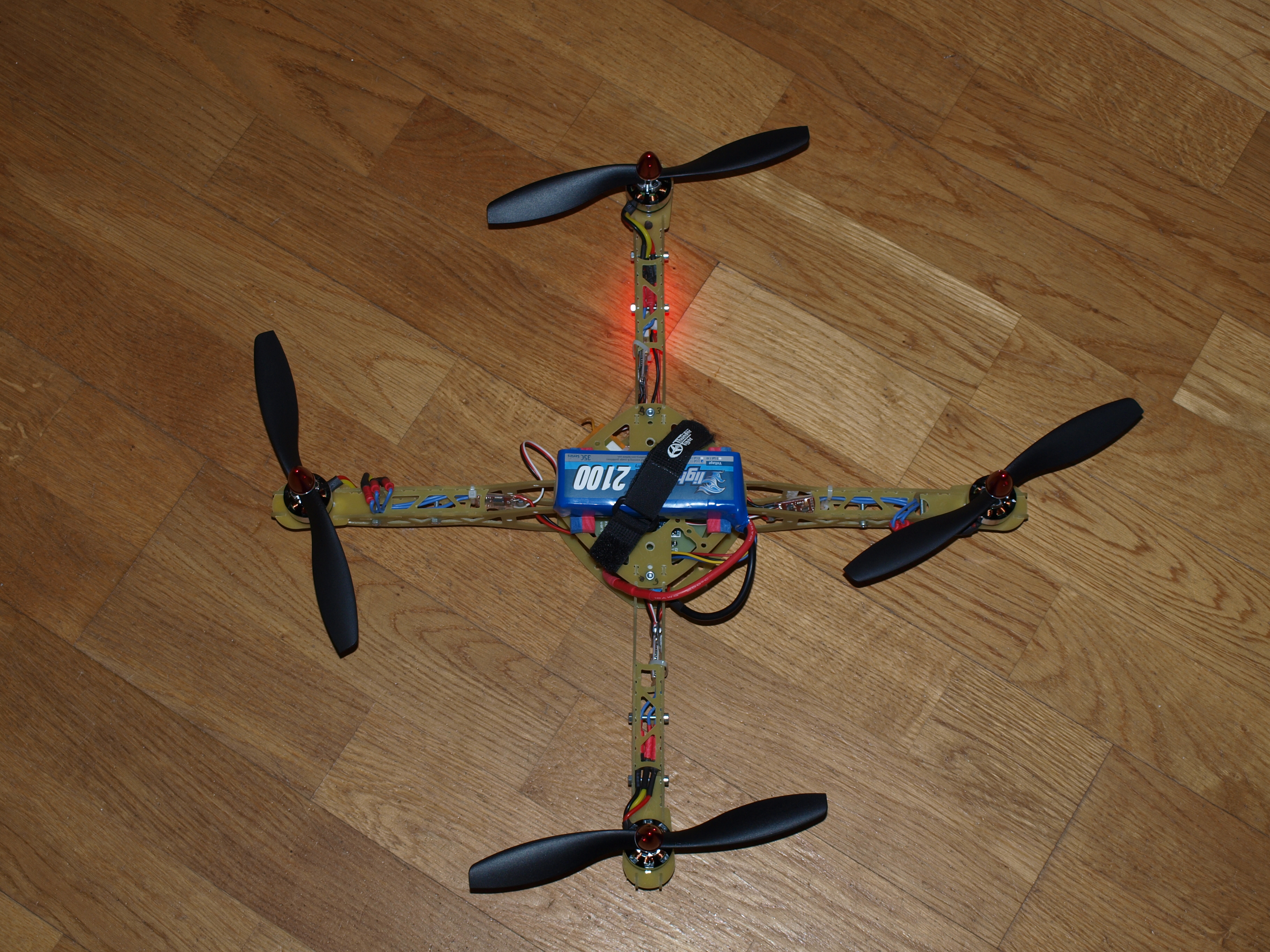

so, Schlafzimmertest bestanden. Die Kiste fliegt... Jetzt müssen nur noch die LED'S ran so sieht die Kiste jetzt aus.

Schaut Cool aus Arnd dr Rahmen ist echt gut man kann die Regler und Kabel gut nach unten verlegen schaut sauber aus.

Ob er so haltbar ist wie meiner, muss der Rahmen erst noch beweisen
...so oft wie ich in Wipshausen damit runtergekommen bin
Aber sieht gut aus Arnd, cool auch, dass die Kiste gleich fliegt

Der QC schaukelt sich bei starken Steuerbewegungen etwas auf, muss die Werte noch einmal ändern.
André: Welcher Wert muss dann runter ? Der P-Wert war das oder ??

Arnd, ich habe P auf 3.2 und I auf 0.030. Damit ist er etwas unruhiger beim Schweben, aber er reagiert dann nicht mehr so über.
