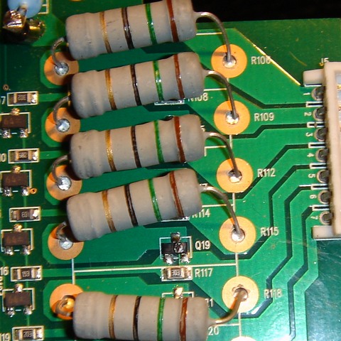

Und ich hab nun auch rausgefunden, warum mein Lader auf dem 4. Kanal micht mehr balanziert.....da hatte mich meine Nase also doch nicht getäuscht, als ich plötzlich schwach etwas verkokeltes gerochen hatte - bloss wer kommt schon auf die Idee, UNTER den Lastwiderständen auch noch etwas zu verstecken
- kaputt.jpg (103.65 KiB) 870 mal betrachtet

na Hauptsache Du findest jetzt noch raus, was für'n Transistor da mal gesessen hat

SMD Kürzel ist J1Y, dürfte nach meiner bisherigen Recherche ein PNP Transistor sein (KSA 1298) . Hier http://www.rchelifan.org/viewtopic.php?f=63&t=52650 hatte jemand ein ganz ähnliches Problem
Ich hoffe, dass es mit dem vorgeschlagenen Ersatztypen von Conrad funktioniert, werde ich morgen gleich mal holen.
