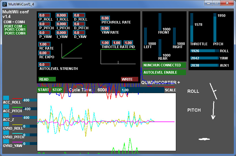

Nachdem ich jetzt Nunchuck angeschlossen habe habe ich folgende Werte:
Nun warum die Signale blau,rot,grün außerhalb der Skala liegen?
DAnke. Dann muss ich noch dran schrauben. :)
