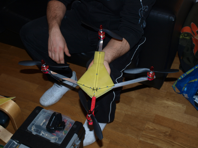

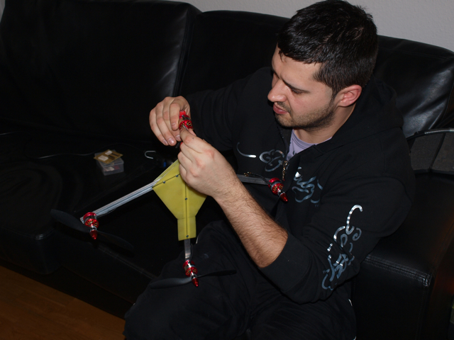

Fabi hat gebastelt
- P2060002.jpg (324.41 KiB) 456 mal betrachtet
- P2060001.jpg (304.48 KiB) 456 mal betrachtet

Er misst sich schon mit dem kleinen

Ups, das ging flott! Dann ist das Ding ja eigentlich schon fertig
..mir fällt gerade noch ein: passt ein bisschen auf beim anziehen der Madenschrauben an den Motorträgern. Wenn man die zu festballert, dann drücken sie das Kugellager für die Welle zusammen

Ich habe Gestern noch die ersten versuche mit dem Quad
Gemacht. Dabei ist mir aufgefallen, dass der rechte Motor
nicht gleich mit den anderen läuft. Das muss ich noch checken
Bevor es richtig in die Lufte geht.

Hast du die min. Drehzahl richtig angepasst für einen Regler? Das war damals bei mir nen Problem. Meine Regler/Prob Kombi wollte nicht so recht mit dem vor eingestellten werten.

Hast Du die Regler alle einzeln vorher eingelernt ?Skyroll hat geschrieben:Dabei ist mir aufgefallen, dass der rechte Motor
