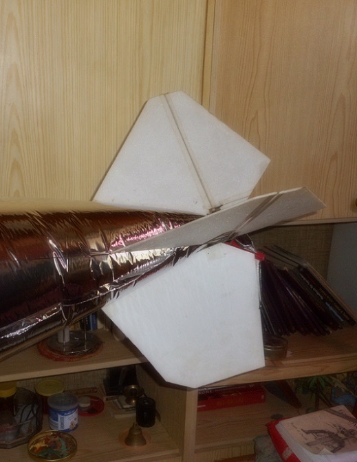

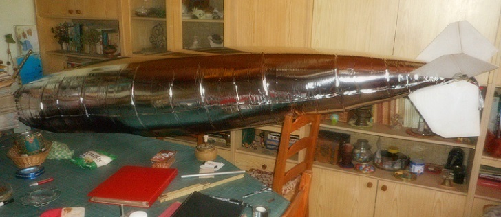

Erster Versuch, die Steuermimik des Silent Runners auf die 3m-Hülle zu setzen.
Die Hülle wurde mit Luft aufgepumpt und die Kohlefaserstangen mit silbernem Klebeband aufgeklebt.
Irgendwie sehen die Steuerflächen am Heck auf der langen Hülle regelrecht verloren aus. Aber gerade das gibt mir Hoffnung, daß dieser RM6 leichter um die Hochachse zu drehen sein wird. Die 3. starre Steuerflosse muss noch gegen die anderen beiden stabilisiert werden.
Dann wird die Hülle entlüftet und dann echt begast - mit Ballongas - um das Auswiegen durchführen zu können. Ich hoffe, die Gondel mit den Motoren diesmal nahe des 1/3- Punktes anbringen zu können. Und abhängig davon wird dann sein, wo ich den Akku anbringe.

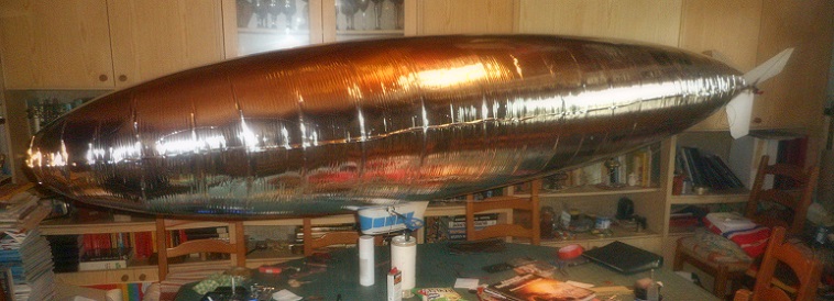

Das ist nun der RM6. Oder meinetwegen der RM 5.5. Denn die Kabine ist nahezu unverändert die, die auch am RM5 dran war. Die Leitwerke sind vom Silent Runner - mit der Hinzufügung einer zusätzlichen starren Flosse.
Für die Programmierung habe ich zwei Tage gebraucht, denn die Steuermimik ist recht komplziert. Verwendet wurden:
Sender: Graupner MC-20
Empfänger: GR-16
2 Servos in der Gondel für die Schwenkrotoren
2 Servos im Heck für die Leitwerkssteuerung
2 Fahrtregler für die Motoren
Es wurden 2 Flugphasen programmiert, Start/Akro und Schnellflug. Ein Schalter lässt die Schwenkrotoren nach vorne klappen, worauf sie auf keine weiteren Steuereingaben mehr reagieren. In dieser Phase sind nur mehr die Leitwerke wirksam, als V-Leitwerke. Allerdings kann ich mit der Querrudersteuerung die Kurvenfahrt dadurch unterstützen, indem ich die Motoren mit unterschiedlicher Drehzahl ansteuere.
In der Phase Start/Akro schwenken beide Motorgondeln getrennt voneinander vor und zurück. Das wurde mit der Leitwerkssteuerung gemixt und ist bei geringer- oder Nullfahrt wirksam.
Der negative Auftrieb liegt bei 12 Gramm, obwohl das nicht unbedingt der endgültige Wert ist. Wie man aus dem Foto ersehen kann, habe ich beim Auswiegen Wert darauf gelegt, die Hülle leicht negativ anzustellen. Das soll bewirken, daß das Luftschiff mit abgeschalteten Motoren von selbst zu Boden sinkt.

Ich habe übrigens beim Begasen der Hülle einen sonderbaren Effekt bemerkt: Das Gas tritt aus dem Knickventil mit solcher Wucht aus, daß der Gasstrahl ein Loch in den Einfüllschlauch am Heck gebohrt hat! Dabei habe ich tatsächlich etwas Gas verloren, ehe ich das bemerkt habe. Zum Glück hat es noch gereicht.
Notiz an mich selbst: Beim Befüllen Ventil nicht zu weit knicken!
Das Material der Hülle (Tritax) hält das Gas ganz ausgezeichnet. Die Sickerverluste sind kaum bemerkbar.
Ich habe jetzt noch die Anbringungspunkte der Kabine etwas nach hinten versetzt, was mich aber dazu zwang, Vorn unter der Hülle etwas Gewicht von Hinten nach vorn anzubringen. Nun ist der RM6 noch besser im Gleichgewicht und dreht beim Schweben auf der Stelle noch leichter.
Das einzige, was mich jetzt noch daran hindert, die ersten Outdoorversuche zu machen (natürlich erst einmal gefesselt), ist das Wetter. Ruppiger Wind.
