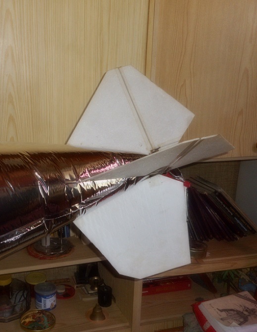

Ich habe mich dazu entschieden, die 3m-Hülle von den Windreitern mit dem V-Leitwerksystem des Silent Runners auszustatten. Ich habe mal nachgemessen: Der Silent Runner hat 2,5 m Länge, die Hülle des SB-324-300 hat 3 m. Meiner überschlägigen Berechnung zufolge müsste das Leitwerkssystem auch auf die 3 m-Version passen. Um die etwas größere Fläche stabilisieren zu können habe ich mir eine 3. (starre) Flosse geschnitten, die logischerweise auf den 3. Kohlefaserstab aufgeklebt wird. Das müsste an sich reichen, um ausreichende Längststabilität zu erzielen.

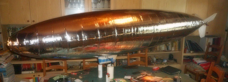

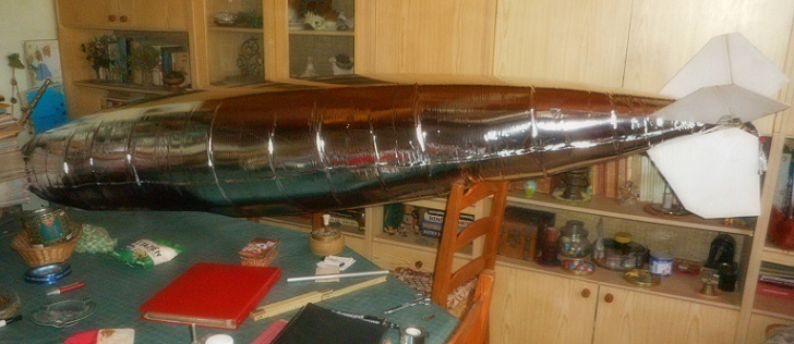

Erster Versuch, die Steuermimik des Silent Runners auf die 3m-Hülle zu setzen.
Die Hülle wurde mit Luft aufgepumpt und die Kohlefaserstangen mit silbernem Klebeband aufgeklebt.
Irgendwie sehen die Steuerflächen am Heck auf der langen Hülle regelrecht verloren aus. Aber gerade das gibt mir Hoffnung, daß dieser RM6 leichter um die Hochachse zu drehen sein wird. Die 3. starre Steuerflosse muss noch gegen die anderen beiden stabilisiert werden.
Dann wird die Hülle entlüftet und dann echt begast - mit Ballongas - um das Auswiegen durchführen zu können. Ich hoffe, die Gondel mit den Motoren diesmal nahe des 1/3- Punktes anbringen zu können. Und abhängig davon wird dann sein, wo ich den Akku anbringe.

Das ist nun der RM6. Oder meinetwegen der RM 5.5. Denn die Kabine ist nahezu unverändert die, die auch am RM5 dran war. Die Leitwerke sind vom Silent Runner - mit der Hinzufügung einer zusätzlichen starren Flosse.
Für die Programmierung habe ich zwei Tage gebraucht, denn die Steuermimik ist recht komplziert. Verwendet wurden:
Sender: Graupner MC-20
Empfänger: GR-16
2 Servos in der Gondel für die Schwenkrotoren
2 Servos im Heck für die Leitwerkssteuerung
2 Fahrtregler für die Motoren
Es wurden 2 Flugphasen programmiert, Start/Akro und Schnellflug. Ein Schalter lässt die Schwenkrotoren nach vorne klappen, worauf sie auf keine weiteren Steuereingaben mehr reagieren. In dieser Phase sind nur mehr die Leitwerke wirksam, als V-Leitwerke. Allerdings kann ich mit der Querrudersteuerung die Kurvenfahrt dadurch unterstützen, indem ich die Motoren mit unterschiedlicher Drehzahl ansteuere.
In der Phase Start/Akro schwenken beide Motorgondeln getrennt voneinander vor und zurück. Das wurde mit der Leitwerkssteuerung gemixt und ist bei geringer- oder Nullfahrt wirksam.
Der negative Auftrieb liegt bei 12 Gramm, obwohl das nicht unbedingt der endgültige Wert ist. Wie man aus dem Foto ersehen kann, habe ich beim Auswiegen Wert darauf gelegt, die Hülle leicht negativ anzustellen. Das soll bewirken, daß das Luftschiff mit abgeschalteten Motoren von selbst zu Boden sinkt.

Gibt es einen besonderen Grund, warum Du Dich für ein V-Leitwerk entschieden hast?
#401 Re: Modelluftschiffe
Verfasst: 09.04.2023 12:23:13
von Ralph Cornell
Den gibt es: Selbst die Mini-Servos haben Gewicht, und das hinten, wo der Auftrieb aufgrund der spitz zulaufenden Hülle am geringsten ist. Um das auszuwiegen muss man mit den gewichtigen Komponeten recht weit nach vorn. Das aber bringt bei Schwenkmotoren das Problem mit sich, daß sich in der Startphase die Nase schneller hebt. Und außerdem ist bei weit vorne liegenden und lenkenden Rotoren die Gegenkraft in der Drehung größer, aufgrund des längeren Hebelarms.
Ein V-Leitwerk ist vergleichsweise leichter und durchaus wirksam, wenn man den Winkel auf 100 bis 110° wählt. Und so ist die Steuermimik des Silent Runners konzipiert. Und der RM6 ist ja sozusagen der illegitime Abkömmling des Silent Runners - nur daß noch eine 3. Flosse (starr) dazugekommen ist, um die Längststabilität zu verbessern.
An sich ist ja der RM6 als Rennluftschiff gedacht, und in der Wende brauche ich einen möglichst geringen Kurvenradius, um die Wendemarke möglichst eng umfliegen zu können.
