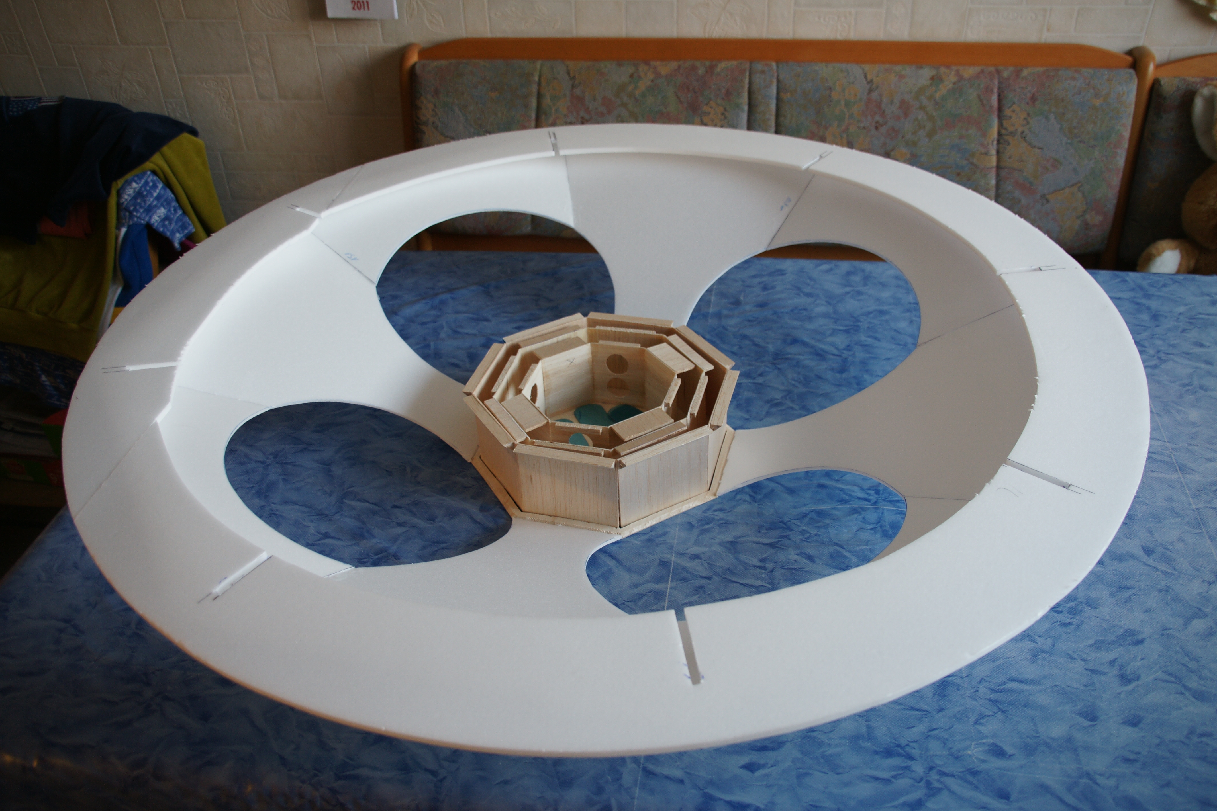

Hallo
Ihr seit doch bestimmt neugierig und wollt die neuesten Foooooooodooooooos zum Thema ORION haben oder nicht??
Also der achteckige Landeschacht ist mittlerweile fertig in Gold und Chrom gebügelt. Die Fenster aus Plexiglas und die Tür ist ebenfalls fertig eingebaut. Die Elektronik für diesen Landeschacht ist noch nicht fertig. Da hier zur Zeit Temperaturen im Minusbereich sind, ist ein Spritzen der Depron Teile nicht möglich. Werde bis zum Fühjahr warten, wenn die Temperaturen wieder angenehmer sind. Eine warme Halle zum Airbrush Spritzen steht mir leider nicht zur Verfügung.
Was noch gebaut werden muss, ist die Sensorkuppel aus gelben Plexiglas, die Wurfpfeile aus rotes Plexiglas und die 8 Stabilisierungsflossen aus braunem Plexiglas die unten am 8 Eck sitzen. Das Plexiglas ist lichtdurchlässig. Was noch kommt sind die vielen Leuchtdioden. (200 - 300 LEDs) Der mittlere Ring wird rot gespritzt und aussen kommen dann die LED Streifen in rot dran. Der Umfang beträgt knapp 4 m. Das siegt im Dunklen supertoll aus.
Von der Grösse her ist die ORION grösser als die Excelsior.
Von der Excelsior gibt es zur Zeit nichts neues.
Grüsse
Alf-1234 :wink:

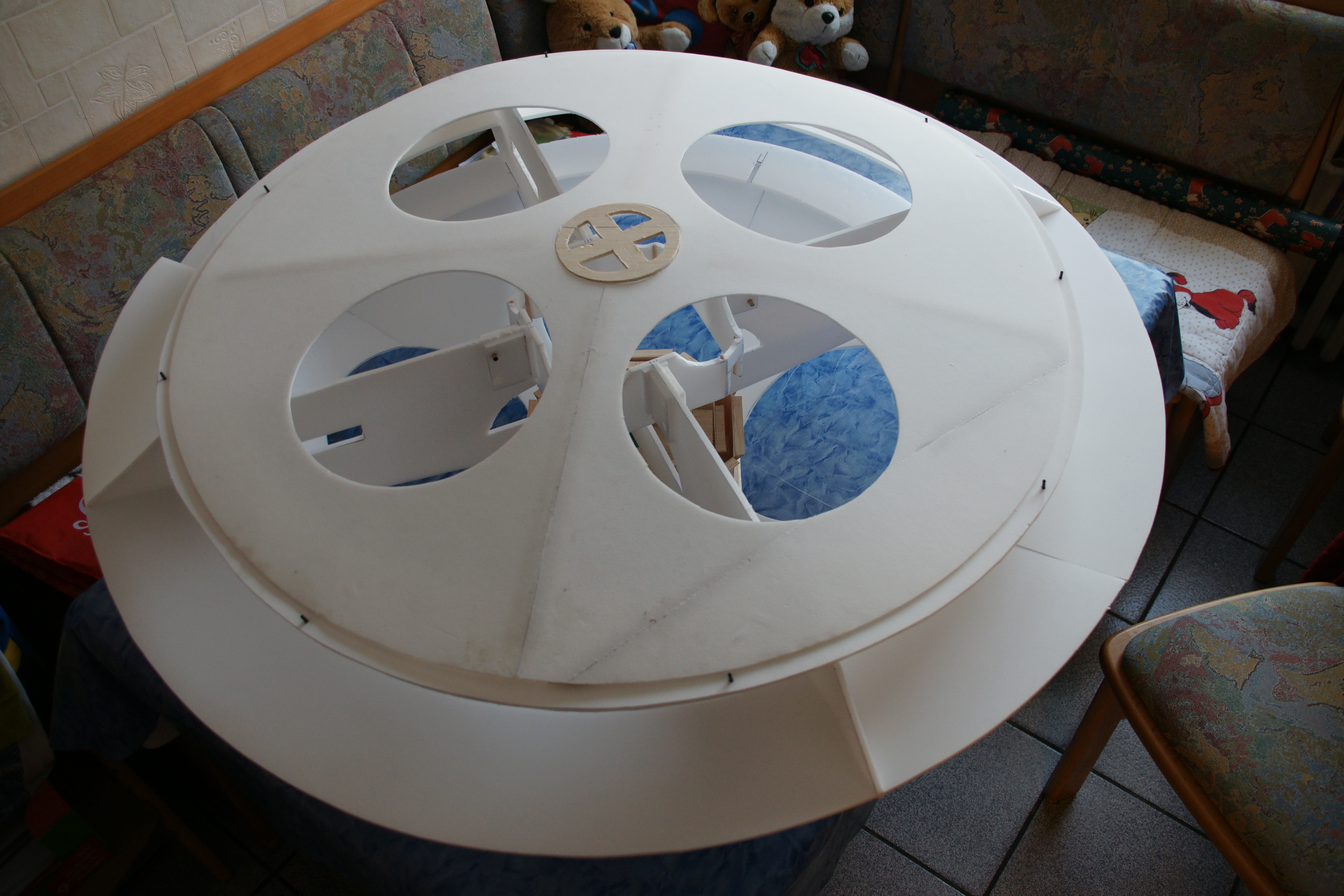

Der obere abgeschnittene Kegelstumpf mit den 4 Löchern. In der Mitte die kreisrunde Holzscheibe. Darauf kommt die Sensorkuppel.
Der obere Ring der ORION
Die 4 Träger der ORION. Die restlichen 4 müssen noch eingeklebt werden.
Der Landeschacht im unteren Teil der ORION. Auch hier die 4 Löcher.
