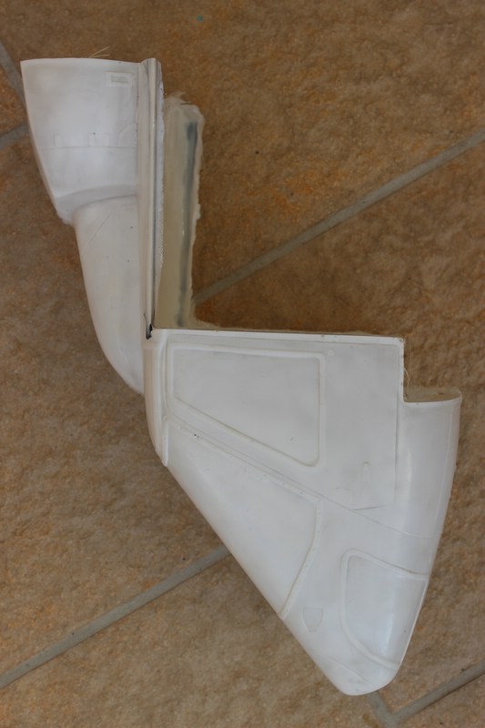

ich habe nun das erste Probelaminat hinter mir.
Insgesamt bin ich doch durchaus zufrieden.
Hier und da gibt es noch Verbesserungsbedarf, vor allem was Lufteinschlüsse betrifft.
Ich nutze die normalen Laminierpinsel und hatte bisher beim Formharz z. B. keinerlei Probleme.
Beim Gelcoat sieht es aber anders aus. Gerade an den Kanten stellte ich relativ viele Luftblasen fest, obwolh ich versucht habe, so genau wie möglich zu arbeiten.
Hat jemand Erfahrung bzw. wie bringt ihr das Gelcoat auf ?
Ich überlege, ob ich es mit einem "Spritzbeutel" auftrage und dann mit einem Pinsel glatt streiche.
Da werde ich noch üben müssen und eine vernünftige Methode finden müssen.
Vielleicht auch einfach dünn auftragen, dann nach dem angelieren nochmal dünn drüber bevor ich laminiere ? Bisher habe ich das Gelcoat aufgetragen und dann nach ca. 1,5 Std. alles mit
Harz bestrichen und die GFK-Matten aufgebracht.
Hier nun aber mal ein paar Bilder
- comp_105.jpg (68.57 KiB) 2482 mal betrachtet
- comp_106.jpg (65.94 KiB) 2482 mal betrachtet

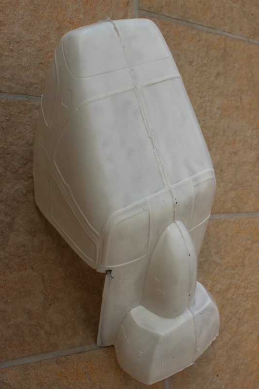

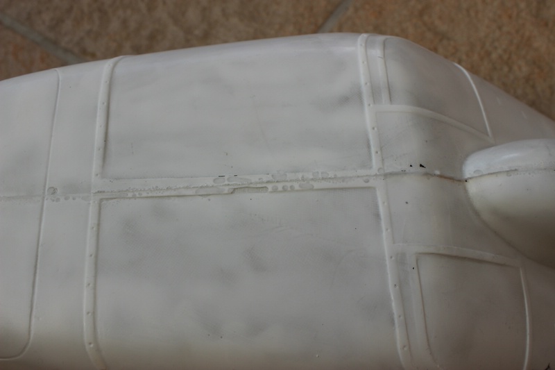

So, und nun deutlich die Fehlstellen zu sehen. Vor allem in den Bereichen, wo die Formen aneinander geschraubt werden
- comp_107.jpg (68.2 KiB) 2482 mal betrachtet
Jetzt heißt erstmal eine Woche Urlaub und dann sehe ich weiter und hoffe bis dahin auf viele Tips
Gruß, Thorsten

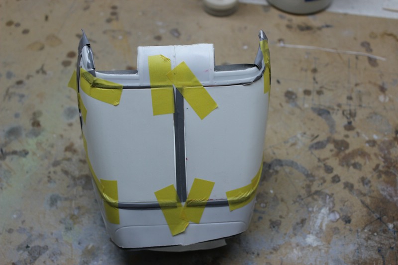

Ich habe in letzter Zeit reichlich geübt und ordentlich weiter gemacht, auch wenn man kaum was sieht.
Die ersten 4 Laminate waren eigentlich eine Katastrophe. Es gab immer wieder Lufteinschlüsse und Fehlstellen.
Vermutlich bin ich jetzt hinter das Problem gekommen. Ich habe (im Gegensatz zu den allerersten Versuchen) das Harz mit dem Pinsel umgerührt.
Geht super gut was das Umrühren betrifft, aber dadurch hatte ich massiv Luft ins Harz reingemischt.
Beim letzten Versuch rührte ich wieder mit einem Holzspatel vorsichtig um und das Ergebnis war deutlich besser.
An diesem Stück habe ich dann auch angefangen, die Fenster rauszuschneiden.
Nun gilt es, Formen zum Tiefziehen herzustellen.
Zum Ausschneiden der Fenster habe ich wieder rumprobiert.
Skalpell: kaum machbar bzw. extrem mühsam
Dremel: schnell, viel Staub und einmal nicht aufgepasst zu weit eingeschnitten.
Dann erinnerte ich mich an einen Forumseintrag bezüglich eines "heißen Skalpell". Also ein Brandmalset besorgt bei dem eine Skalpellklinge dabei ist.
Was soll ich sagen. Es geht hervorragend. Schneidet sich super gut, kein Staub.
Ich werde nicht anders mehr schneiden.
Auf dem letzen Bild sieht man, dass ich die Fenster ausgschnitten und den Rand mit Tape umgeklebt habe. Dazu kommen wir dann später mal.
So, nun noch ein paar Bilder

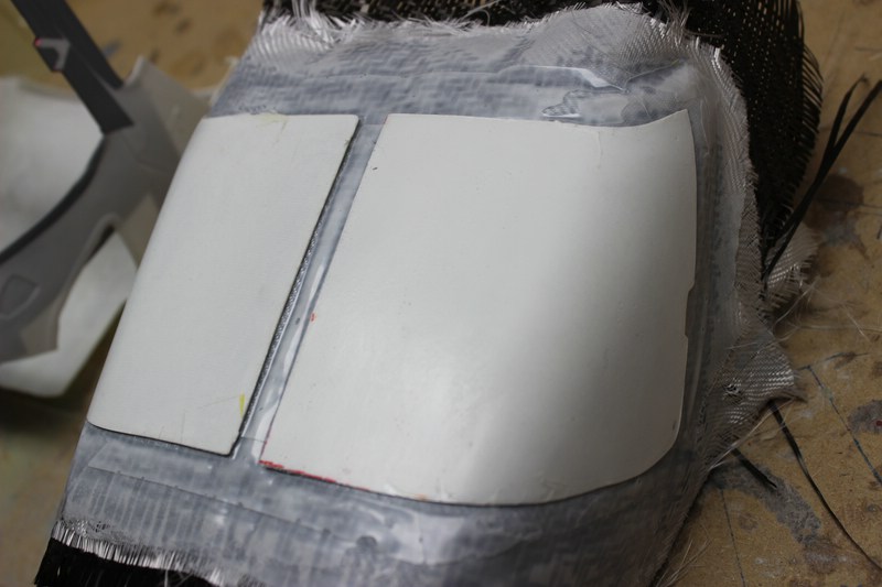

Zunächst habe ich den Bereich der Scheiben mit dem "heißen Skalpell" von einem Probelaminat ausgeschnitten und die Kanten glatt geschliffen.
Dann habe ich die "Scheiben" mit Tape wieder von außen angeklebt
- comp_112.jpg (67.53 KiB) 2332 mal betrachtet

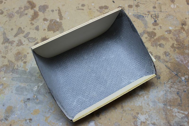

Danach habe ich von innen mehrere Lagen GFK und CFK einlaminiert. Damit dass dann auch nur an den Ausschnitten der Scheiben haftet, habe ich vorher an den Rändern
von innen Tape mit einer glatten Oberfläche angeklebt, wie man es in dem Beitrag vorher sieht.
Es hat soweit gut geklappt.

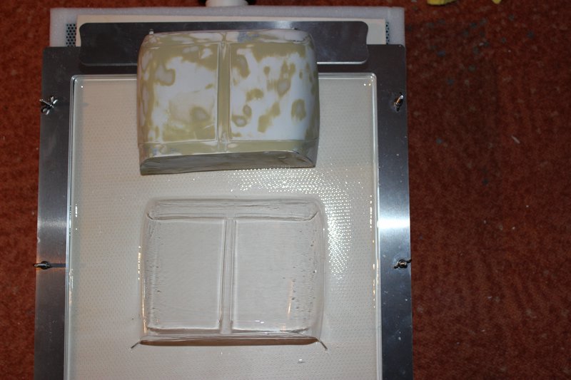

Damit das Ganze auch stabil wird, habe ich alles zurecht geschnitten, an den Kanten Sperrholz eingeklebt und im Anschluss wurde alles von außen verspachtelt und glatt geschliffen.
- comp_115.jpg (69.19 KiB) 2332 mal betrachtet
Der erste Probelauf beim Tiefziehen war sofort erfolgreich. Auf dem Bild sieht man das Ergebnis und die Form.
- comp_116.jpg (67.04 KiB) 2332 mal betrachtet

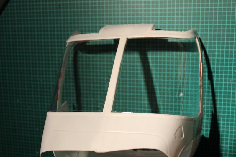

Die große Frage war noch, ob die nun richtigen Scheiben aufgrund der Dicke der Scheiben in den Ausschnitt passt oder ob es fiese Spalten gibt.
Es gibt keine Spalten und passt perfekt.
- comp_117.jpg (69.47 KiB) 2332 mal betrachtet
