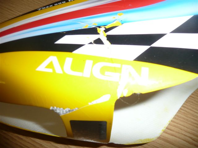

Hätte da nochmal eine Frage:
Seit ich die neue 600er Haube auf dem Hubi habe, geht es mit der Lageerkennung viel besser.
Habe ja schon Farbe besorgt, um meine alte, leicht defekte Haube zu lackieren.
An ein paar kleinen Stellen ist die Farbe abgeplatzt und das Gewebe schaut raus. Wie muss ich die zuerst behandeln, und womit?
Habe da mal ein Bild gemacht:
Gruß Bernhard

gorar hat geschrieben:Hätte da nochmal eine Frage:

Heli Up hat geschrieben:Das Problem ist ja das du die Farbe nicht in dem Ton bekommst, daher würde ich es einfach so lassen
Da habe ich mich nicht deutlich ausgedrückt. Habe doch schon mal erwähnt, die Haube im TDR-Look lackieren zu wollen. Kommt also überall neue Farbe drauf. Soll auch nichts professionelles werden. Nur dass ich die Haube bei besserer Erkennung noch nutzen kann.

#3925 Re: Der Totally OT Thread
Beitrag von foobos »
@gorar... würd erstmal Spachteln (Glasfaserspachtel z.B. evtl. feinspachtel), dann die ganze Haube gut anschleifen, grundieren, nochmal zwischenschleifen, lack druff, zwischenschleifen, und dann nochmal klarlack drauf.

Danke foobos.
foobos hat geschrieben:würd erstmal Spachteln
reicht spachteln, oder muss ich da noch was verstärken? So wie es für mich aussieht ist zwar nur die Farbe abgeplatzt.
foobos hat geschrieben:Glasfaserspachtel z.B. evtl. feinspachtel
Ist das so ein 2K-Zeugs? Hab da mal im Vorbeigehen im Baumarkt was gesehen.
1-2 Zwischenschritte deiner Reihenfolge werde ich wohl eh auslassen. Ich bin ja totaler Amateur, und wie gesagt soll es ja nur was für den praktischen Einsatz werden. Farbe, Klarlack und Schleifpapier habe ich.

gorar hat geschrieben:n ein paar kleinen Stellen ist die Farbe abgeplatzt und das Gewebe schaut raus. Wie muss ich die zuerst behandeln, und womit?
Hoi Bernhard
ich würds folgendermaßen machen
1. da wo die Haube geplatzt/gerissen ist mit GFK Streifen von Innen laminieren
2. von Aussen anschleifen und GFK Spachtel auf die Stellen auftragen und glattschleifen ( dann sind diese Bruchstellen wieder ok)
3. Fenster würde ich abkleben und den rest anschleifen
4. mit Nitro 1x abwischen damit du kein Staub mehr drauf hast
5. Lackieren und anschliessend bei 70° Umluft in den Backofen für 30 -40 min( Nagel mich nicht drauf fest je nach Backofen etwas länger ;) ) abkühlen lassen anschleifen...
6. Klarlack druff und wieder ab in den Backofen
7. Anschleifen ( aber ja nie mit groben Schleifpapier mind. 1500 Körnung nehmen beim Lack und beim Klarlack würde ich 2000er nehmen...
8. Autopolitur nehmen auf Hochglanz polieren und anschliessend mit Wachs Polieren
und schwupps hast du ne schöne neue Haube
