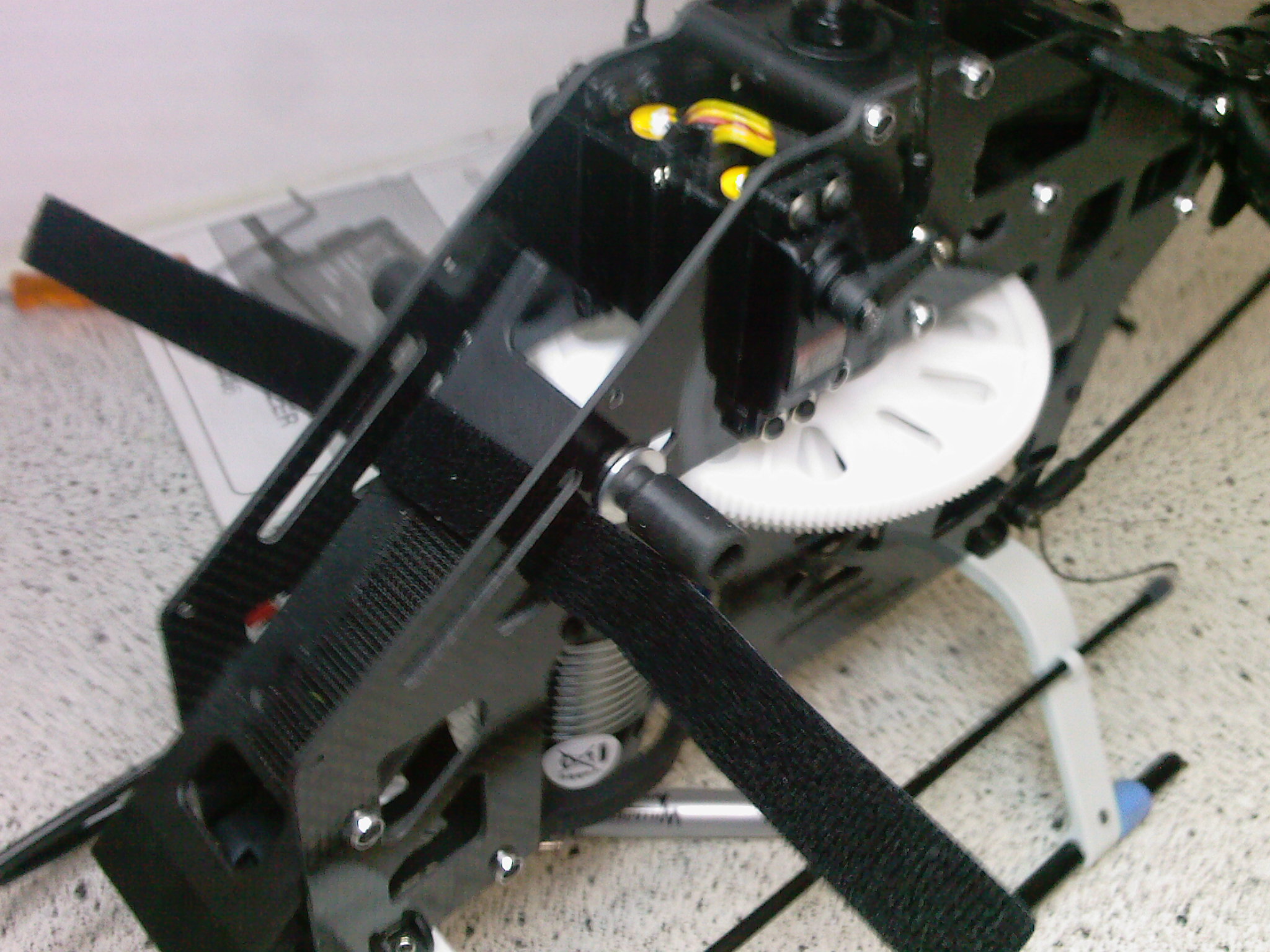

Aber ich möchte noch Bilder davon rein stellen, wie ich das Tieferlegen der Akkurutsche gemacht habe.
Mit nem 5s wird es ja sonst etwas eng mit der Haube. :oops: Leider habe ich nur Handyfotos,
da unser Kameraakku die Grätsche gemacht hat. :evil: :evil:

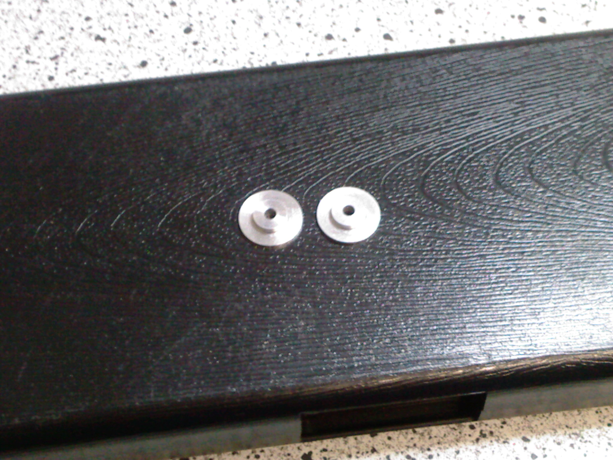

Diese 2 Scheiben hat mir ein guter Freund angefertigt. ;)
Die kommen unter die beiden Gummis, die als Abstandshalter für die Haube dienen.
Und so sieht es dann eingebaut aus.
Die Erhöhung passt perfekt in den schon vorhandenen Schlitz im Chassis.
So läßt sich die Schraube der Akkurutsche vernünftig festziehen, ohne das irgenwas ausreißt oder bricht.
