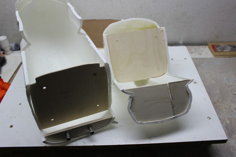

Ich hab mal eine Frage wegen dem Einkleben von Spanten.
Ich hatte ja angekündigt, Abreißgewebe zu nutzen. Das einlaminieren verweißt sich aber als sehr umständlich und daher werde ich darauf verzichten. Heißt also doch die Innenseite abzuschneiden.
Nun Frage ich mich, womit ich die Spanten am besten einklebe.
Nehmt ihr einfach Laminierharz und dickt es mit Baumeollflocken an ? Oder doch lieber irgendein Kleber ?
Welche Erfahrungen habt ihr womit gemacht ?
Gruß Thorsten
#409 Re: BK 117 - 500´er - Rumpfherstellung
Verfasst: 21.10.2017 11:33:27
von echo.zulu
Hallo Thorsten.
Ich würde zusätzlich Glasgewebestreifen verwenden. Also zuerst die Spanten mit Mumpe einsetzten und in die Kehle einen Glasgewebestreifen legen. So hast Du eine größere Angriffsfläche und auch noch eine gleichmäßige Oberfläche.
Aber welche Probleme hast Du mit dem Abreißgewebe?
#410 Re: BK 117 - 500´er - Rumpfherstellung
Verfasst: 21.10.2017 12:40:13
von Toku
Das Abreißgewebe lässt sich mehr als bescheiden um Kanten und Kurven legen.
Und Sinn wäre ein laminieren in der geschlossenen Form. Das ist aber nahezu unmöglich.
Alternative wäre mühseliges Stückeln des Abreissgewebe und dann habe ich überall Kanten/Streifen
#411 Re: BK 117 - 500´er - Rumpfherstellung
Verfasst: 22.10.2017 22:18:05
von Helipitt
Hallo Thorsten,
ich raue die Stellen wo die Spanten eingeklebt werden vorher mit Schmirgelpapier auf. Die aufgerauten Stellen reinige ich mit Reinigungsbenzin (das verfliegt sehr schnell, entfernt ggf. Fettrückstände und hinterlässt keine Verölung, wie z.B. bei Terpentin) und anschließen klebe bzw. fixiere ich die Spanten mit 5min Epoxidharz. Zuletzt spritze ich die Ecke zwischen Spant und Rumpf mit angedicktem Harz aus. Mit dem Pinsel noch alles schön glatt ziehen...fertig. Der Spant hält und sitzt bombig im Rumpf. Ich wüßte jetzt nicht, was das bringen sollte, wenn man noch zusätzlich ein Glasgewebestreifen verwendet. :|

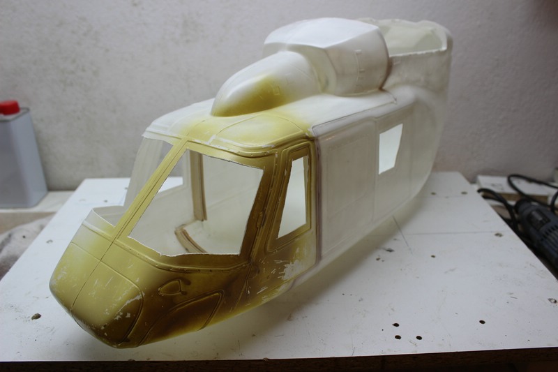

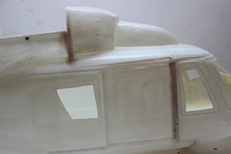

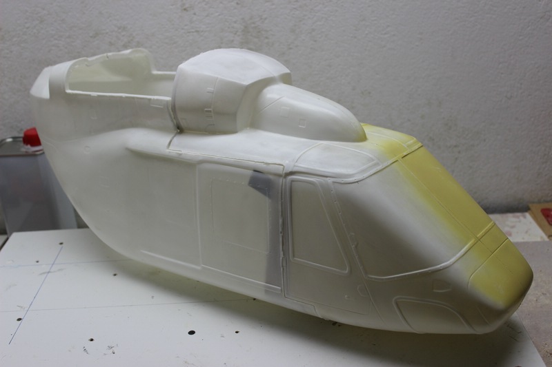

So, mal wieder ein Lebenszeichen. Und zwar eines, was mir nicht leicht fiel.
Der bisherige Rumpf gefällt mir nicht. Da sind mir viel zu große Spalten und sowohl das Laminieren als auch das Setzen der Spanten ist extrem aufwändig und zeitintensiv.
Und es passt auch nicht wirklich gut. Da müsste ich soviel nacharbeiten, dass ich mir das nicht antun möchte.
Also habe ich überlegt, wie es weitergehen soll.
Ich bin zu dem Schluss gekommen, das Urmodell wieder zu aktivieren. Hier und da neue Blechstöße mit Aluband und schleifen, dann sollte es wieder schick sein.
Und dann werde ich das Ganze neu abformen. Nachdem ich ordentlich bei anderen Herstellern recherchiert habe, habe ich mich für ein Laminat in "fast" einem Stück entschieden.
Offen wird das Modell lediglich im oberen Dombereich. Was bei anderen Rümpfen funktioniert, sollte auch hier machbar sein.
Ich sehe vor allem die Vorteile darin, dass ich besser und schneller einen Rumpf machen kann. Zudem muss ich wesentlich weniger Kanten laminieren.
Und damit ihr seht, wovon ich rede, mal zwei Bilder vom derzeitgen Stand
Gruß, Thorsten
