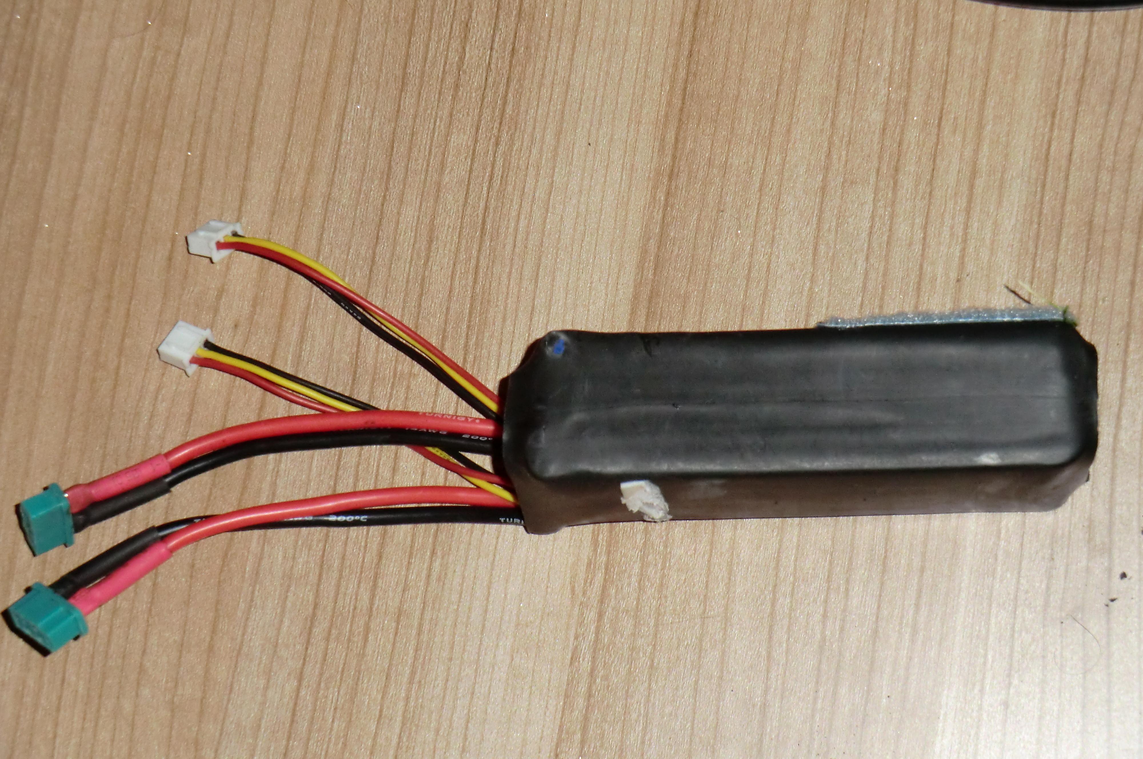

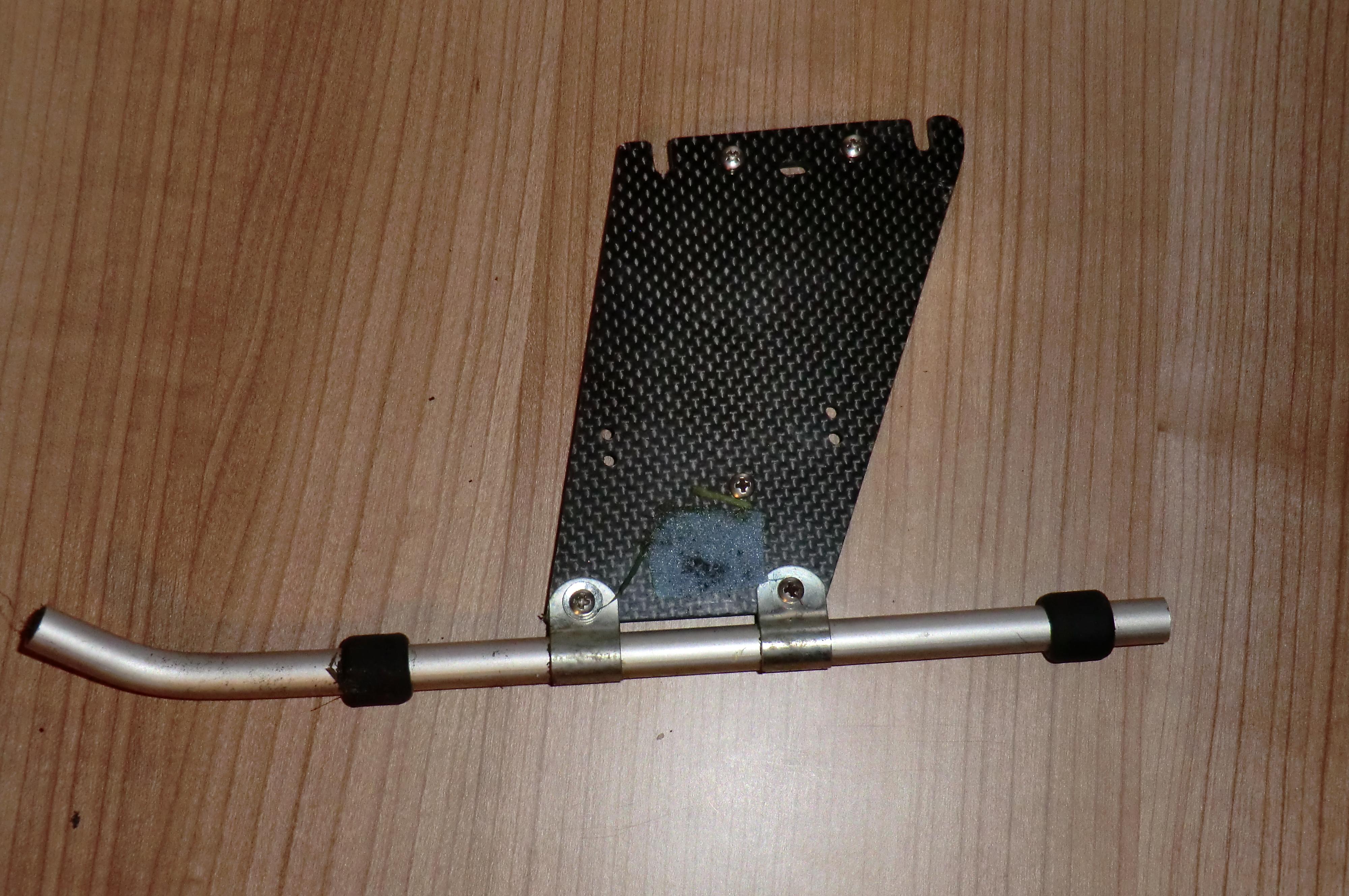

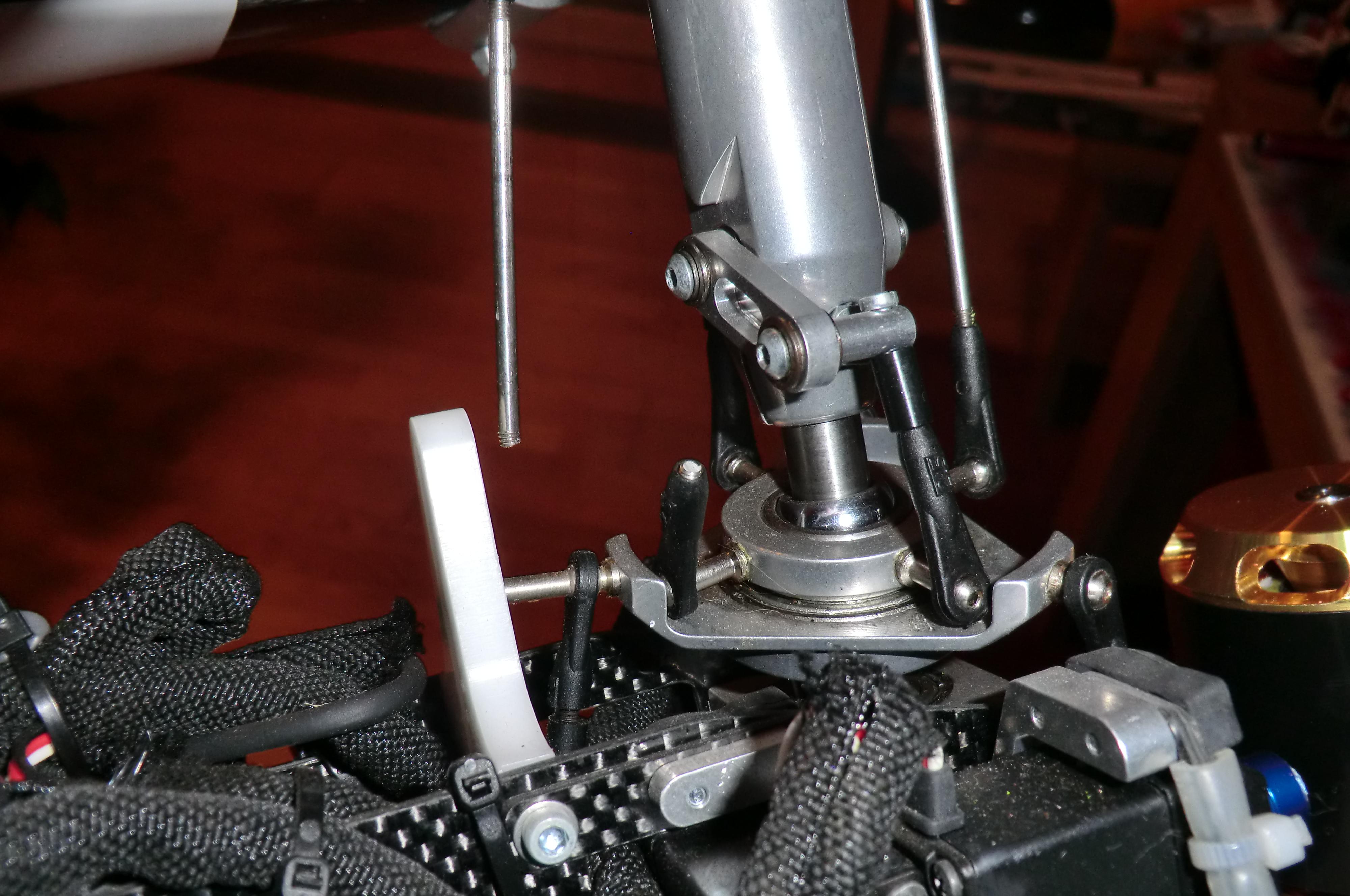

Hier mal ein "Findet-den-Fehler-Spiel" :
Und den Akku hab ich NICHT vom Heli abgenommen.

Kalle75 hat geschrieben:Hier mal ein "Findet-den-Fehler-Spiel" :
Also, beim ersten Bild würde ich sagen, dass ein Heli an der Landekufe fehlt!
Beim zweiten Bild: der schiefe Turm von Pisa neigt sich zur anderen Seite.
Dritte Bild: die Maserung des Laminats ist nicht gleichmäßig.
:mrgreen:

Holger du hast es genau auf den Kopf getroffen ! :mrgreen:

Hmm... tja ! Hatte wohl echt "Glück".
Hab mich nach dem ersten Akku über das tolle Fluggefühl mit der harten Dämpfung gefreut. Also mitm 2ten Akku dann mal auf den Rücken und Rückenkreise geflogen.
Mitten in einem Rückenkreis fällt plötzlich das Heck komplett aus und der Heli dreht sich wie Hupe. :shock:
Irgendwie hab ich die Kiste umgedreht und Motor ausgeschaltet--> Auro
Höhe war so ca 50m.
Den MP hab ich 5 Wiesen weiter relativ sanft absetzen können.
Schaden bisher :
- Eine Kufenplatte
- Eine Anlenkung zum Blatthalter
- Das CFK Leitwerk :roll:
- Das Delrinzahnrad vom Heck
Grund für den Heckausfall ist das hintere Kegelrad der Heckwelle, das auf der Welle axial verspannt wird. Das hat sich im Flug auf der Welle gedreht...also kein Heckantrieb mehr.
So hab ich meinen ersten Pyroflip mit dem MP gemacht.
Morgen schau ich mir mal die Wellen und Servos an. Denke die haben aber nichts abbekommen.
