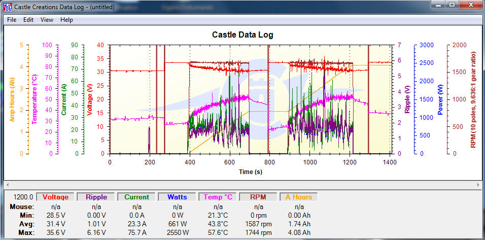

Nachdem ich gestern mit dem Logo 600 eine Not-Auro einigermaßen hinbekommen habe (am Ende harmloser Umkipper, lediglich die Nylonschrauben des Landegestells abgeschert), stellt sich natürlich die Frage der Ursache des Regler-Abstellers.
Ggf. besteht ein Zusammenhang mit meinem Fehler, einen Spektrum DSM2-Empfänger mit einem DSMX-Satelliten zu kombinieren.
Heute einen DSM2-Satelliten angeschlossen, absolut problemloses Verhalten, hier der Log des 100A Castle-Reglers.

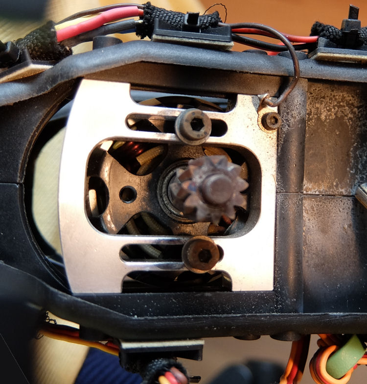

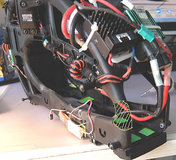

Ein paar Tage später wieder Absteller - diesmal ging's net so glimpflich ab, der Versuch einer Auro blieb ohne Erfolg. Chassis an vielen Stellen gebrochen.
Elektronik (beim Regler bin ich mir unsicher), Blätter und Heckrohr / Heck zum Glück heile geblieben.
Schlimm auch, daß nach dem Aufschlag einer der beiden LiPo's gebrannt hat und ich ihn nicht schnell genug rausziehen konnte. So haben sich die Abbrand-Gase auf den blanken Stahlteilen (komischerweise nicht auf Alu) niedergeschlagen, daß ich große Mühe hatte, die Taumelscheibe runter zu bekommen.
Der LiPo-Brand ist nach meiner Einschätzung darauf zurückzuführen, dass sich beim Aufschlag der LiPo gelöst hatte und mit Wucht gegen die Motorwelle / das Ritzel geschleudert und dabei aufgerissen wurde. Dabei gerieten wohl Metallplatten unterschiedlicher Polarität aneinander, was ein Kurzschlussfeuer auslöste.
Nachdem ich den Rotor und das Heck abgebaut hatte, gab ich testweise Strom auf den Heli. Empfänger, Stabi und Servos arbeiten ganz normal. Dann schaltete ich den Motor ein, er lief in allen 3 Fugphasen einwandfrei hoch. Große Frage - ist der Regler nun kaputt oder nicht ?

In dem "Flugrost2.JPG" Bild sehe ich den Motor mit starrem Draht gewickelt. Damit haben viele Regler Probleme.
- Ist der Motor im "Werkszustand"?
- Wird die Motor-/Regler Kombination von Anderen verwendet und läuft problemlos?

Vor dem 2. Absteller waren DSM2 / DSMX nicht mehr gemischt, eine kleine Sünde könnte die Kombination AR6200 mit einem Orange-Satelliten gewesen sein, aber das funktioniert nach wie vor, ebenso wie die komplette Elektrik einschl. Motor / Regler im gesplitterten Chassis immer noch korrekt arbeitet (Antrieb natürlich ohne Last).
Da ich vor Jahren eine Anzahl 8S-Stangen günstig erwerben konnte, und zudem ein Castle 100 A Regler, der 8S kann, zur Verfügung stand, hatte ich den Entschluß gefasst, den Logo mit 8 S zu betreiben.
Des weiteren stand ein Align 700MX Motor mit 510 KV zur Verfügung, den hatte ich im Hinblick auf gescheites Übersetzungsverhältnis bei brushlesstuning.de auf 680 KV umwickeln lassen, daher die monofilare Wicklung.
Ob andere eine gleichartige Konfig betreiben, hatte ich nicht recherchiert, aber der Erfolg gab mir ja für lange Zeit Recht.

es ist denkbar, dass der Motor einen Kurzschluss hat. Es ist schwierig, dies zuverlässig nachzuweisen (wg Erwärmung und weil unter Last auf die Leiter beachtliche mechanische Kräfte durch das Magnetfeld einwirken).
Man könnte mal die Glocke abnehmen, und nach Spuren von Funkenflug suchen. Eine HV-Messung der Isolation könnte auch helfen. Vielleicht wäre bltuning ja bereit, den Motor nochmal zu messen.
Wenn der Fehler nach 250 Flügen in kurzer Zeit zweimal aufgetreten ist, hat wohl irgend ein Teil Schaden genommen und verursacht die Ausfälle.
Die Frage ist, welches. Motor, Regler. Weiterhin bleiben die Steckverbinder, und das Kabel zum Empfänger.
Ich würde mir insbesondere die Motor- und Akkustecker genauer ansehen. Motorstecker: Sieht man Brandspuren (Kurzschluss der Motorphasen am Stecker / LIchtbogen)? Sind die Akkustecker und -Kabel in Ordnung? Gibt es Zeichen, dass die Verlötung im Betrieb aufgeschmolzen ist?
