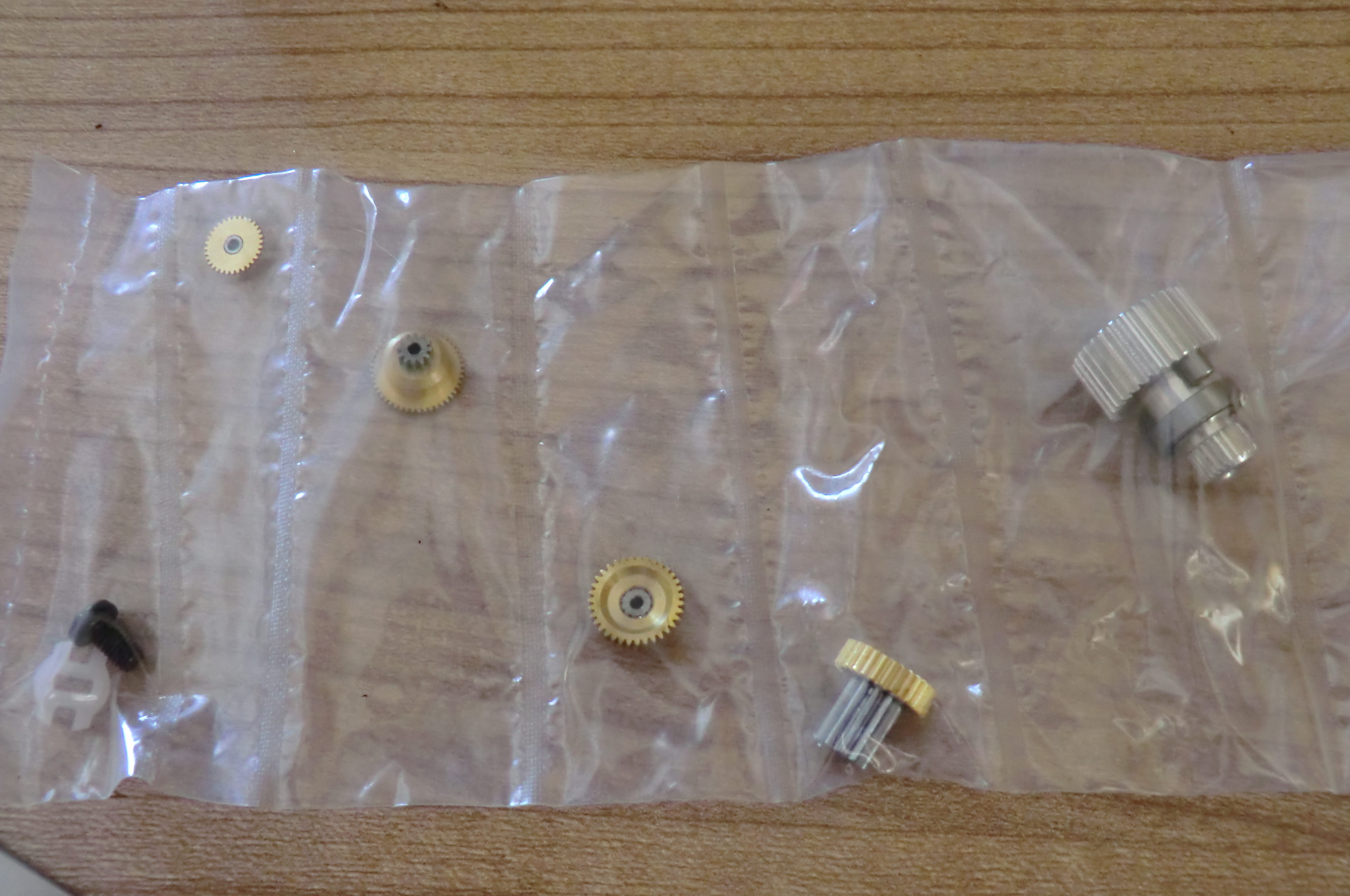

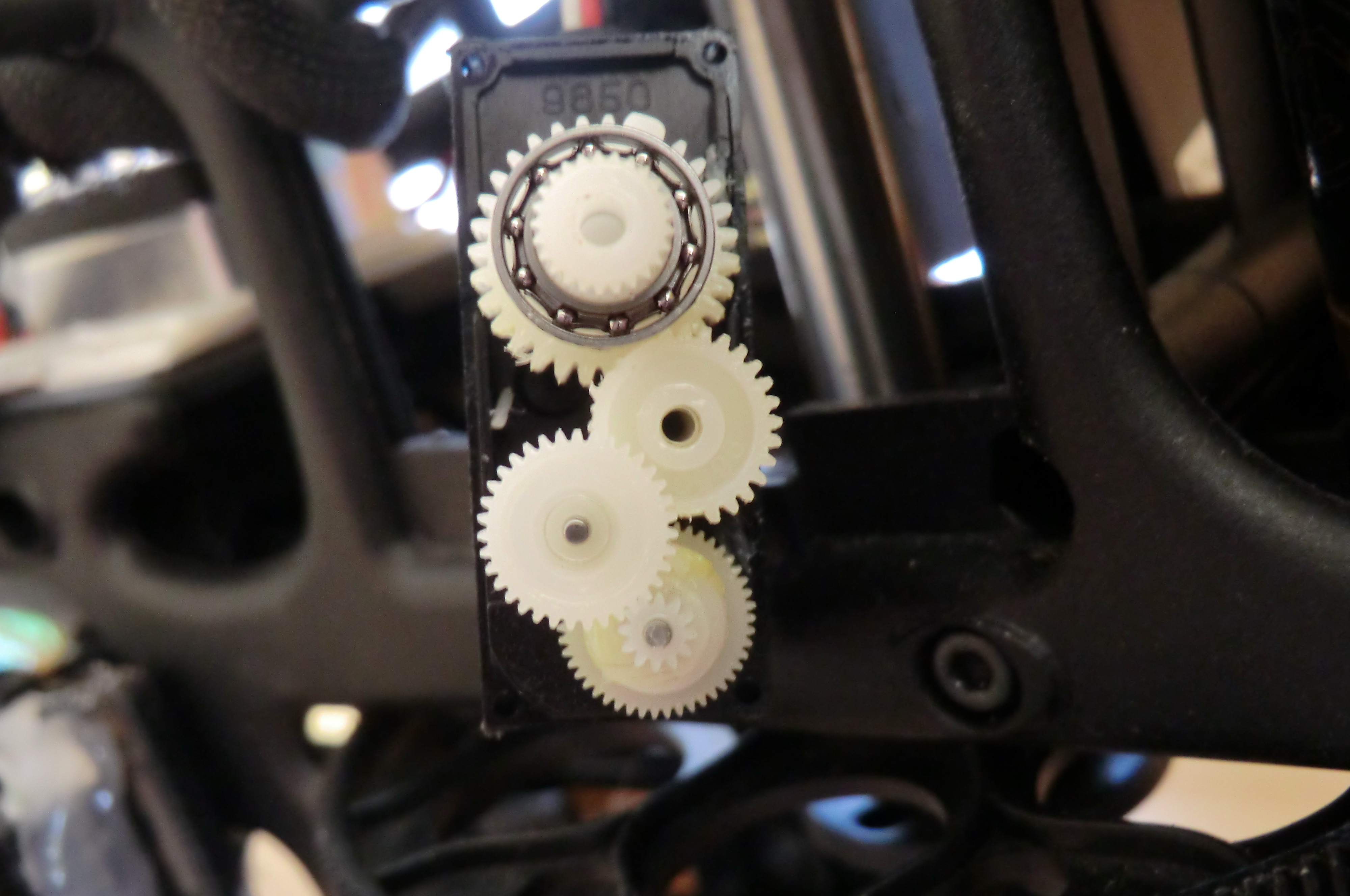

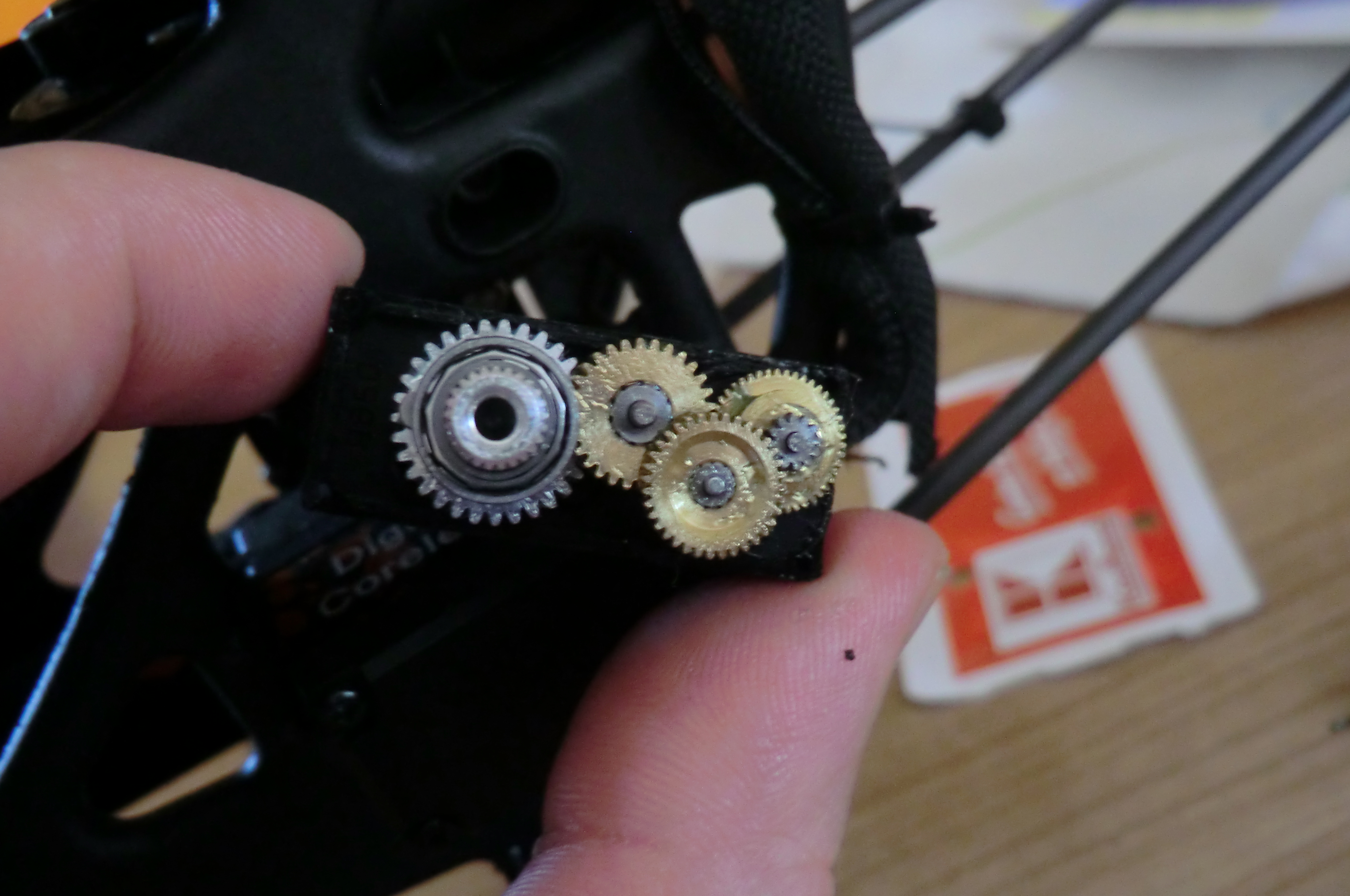

2 Servogetriebe (Futaba 9650) sind hin gewesen. Daher hab ich nun endlich mal die schon ewig hier liegenden Ersatzgetriebe eingebaut.
Also hab ich aus dem hier :
mit Hilfe von dem hier
das hier gemacht :
Sehr geile Sache ! Passt perfekt und sollte nun etwas länger halten. :)

Kalle, ich habe bei FBL die Erfahrung gemacht, dass bei Metallgetriebe die ganzen Servos beim Absturz kaputt gehen. oder hast du eine andere Sollbruchstelle aus Plastik?
#41510 Re: Keine Helis Umland Hamburg?
Verfasst: 16.04.2011 16:35:47
von Kalle75
AndiYen hat geschrieben:oder hast du eine andere Sollbruchstelle aus Plastik?
Hmm... ne. Aber ich könnt natürlich ein Zahnrad aus Plaste lassen. Sollte dann funzen !
