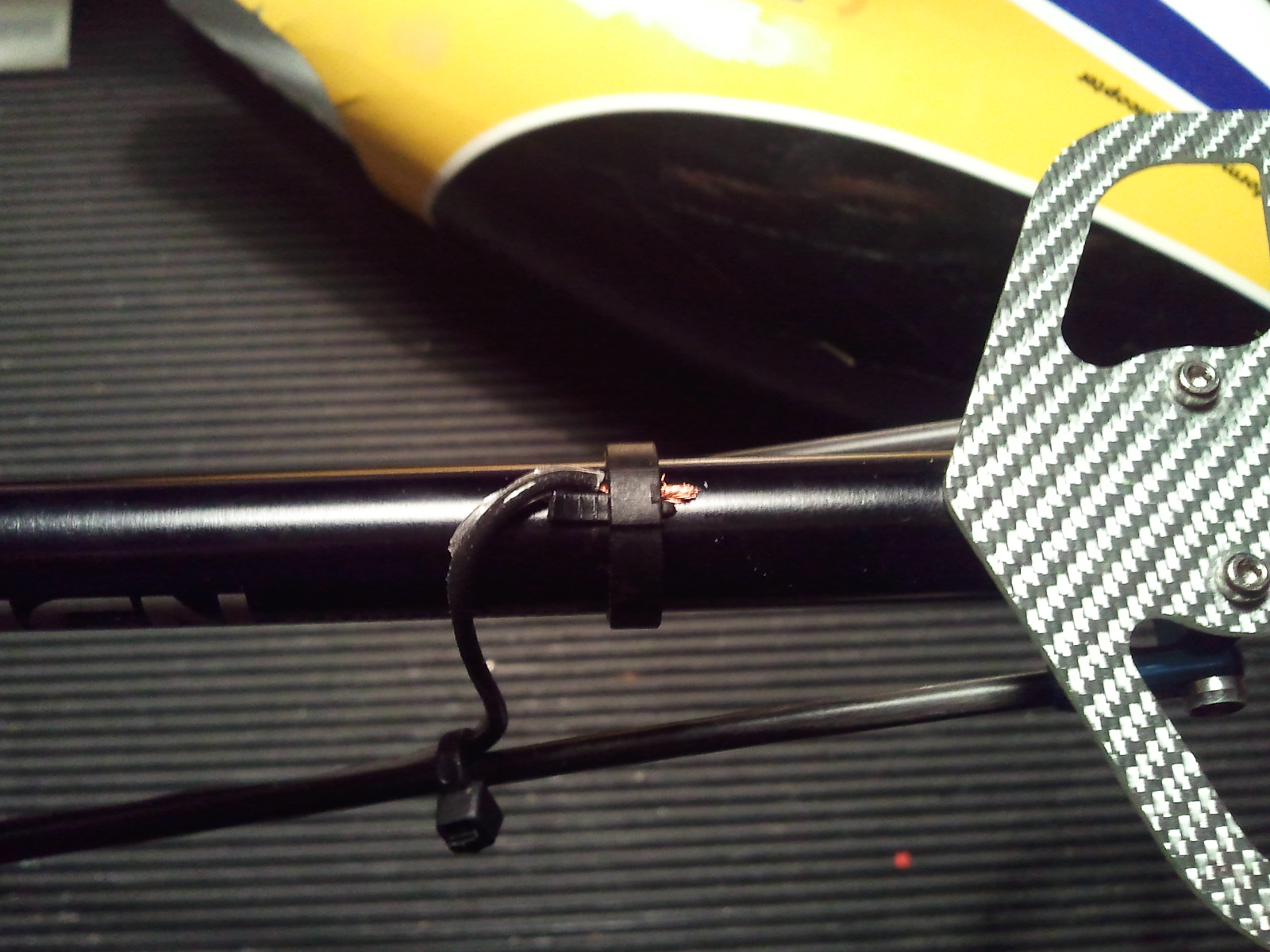

Ey, klein Andi guckst du...

Rene, sieht scheiße aus, aber vllt hilft es :wink:
ich versuche kabel immer so gut es geht zu versteckne!
Achso, hast du den lack vom rohr vorher abgekratzt, damit es leitet?

natülich hab ich den Lack vorher abgekratzt, was denkst du denn...
schnellzumhelilaufunddenlackabkratz
und das soll auch nicht schön aussehen (weil das tu ich ja schon)
sondern n voll cooler blitzableiter sein.
Ey, ich glaub du hast echt keine Ahnung...

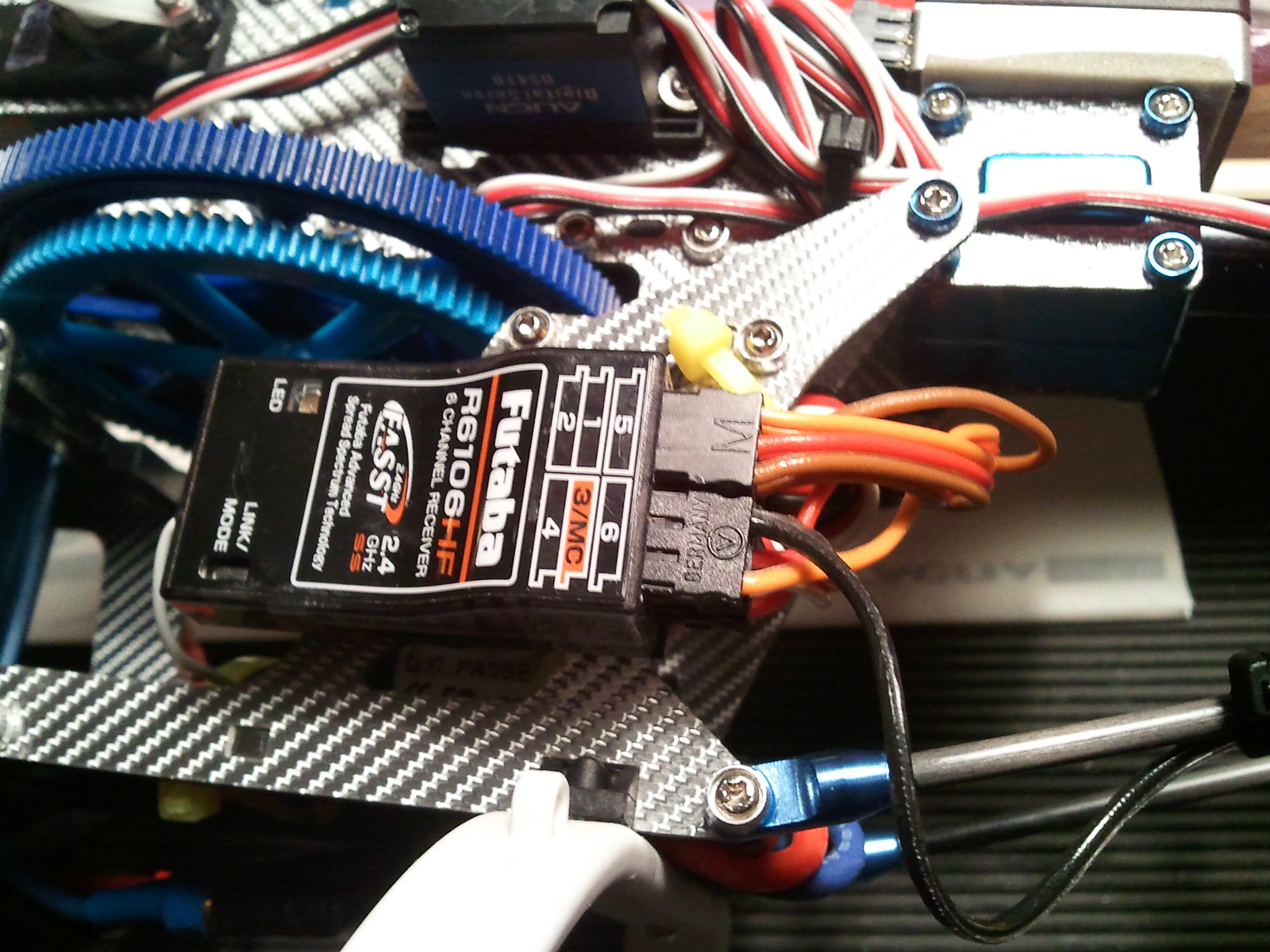

superflyguy hat geschrieben:Ey, klein Andi guckst du...
Du Fliegst mit ungesicherten Steckern am Empfänger ?
Das würde ich nicht machen was meinst wie schnell mal so ein Stecker raus rutschen kann oder aus anderen Gründen draußen ist.
Frag mal Kalle dem ist mal ein Servo Stecker am Rappi raus gerutscht .
Das ist schon vielen passiert.
Ich habe alle Stecker und Steckverbindungen gesichert es geht gut mit Heiß Kleber oder Tage.

ach joschi, dass brauch er nicht. bevor sich ein stecker rausgerüttelt, liegt der heli schon am boden :mrgreen: :mrgreen: :mrgreen:

Das muß jeder selber wissen das ist zwar nur ein 450er ....aber ist ja kein Ding es zu machen.
Lieber ein mal mehr als zu wenig sichern.
Aber wenn die Helis so schnell im Dreck liegen lohnt sich der Aufwand wirklich nicht! Bild
