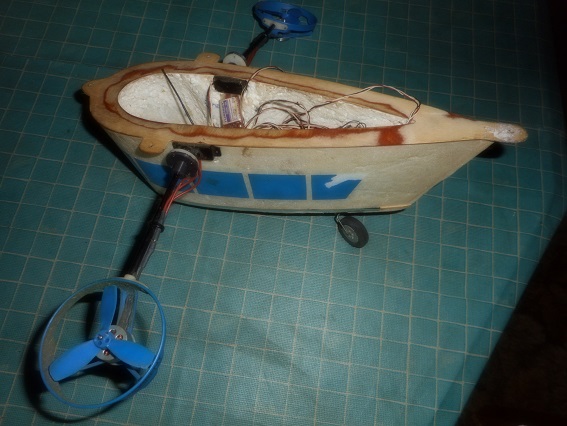

Kannst Du mal nen Foto von der Konstruktion machen?

Ich nehme an, Du meinst die Konstruktion der Kabine mit ihren Schwenkgondeln. Die ist so simpel gehalten wie möglich.
Die Kabine besteht aus ziemlch hartem und festem Styropor. Oben ist sie mit einem umlaufenden Bord aus Sperrholz abgeschlossen. Daran sind vier Lappen angebracht, mit Bohrungen 2 mm. An der Hülle sind vier Sperrholzscheiben mit Doppelklebeband und weiteren Streifen aus spiegelnder Selbstklebefolie angeklebt, durch die vier M2-Schrauben hindurchstoßen. Die Kabine wird einfach von unten her auf diese Schrauben gesetzt und wird von M2-Muttern gehalten.
Auch der Schwenkmechanismus ist so simpel wie möglich gehalten. In die Seitenwände sind 2 Servos eingelassen, deren Drehwinkel ich mit 1 KOhm-Widerständen auf etwa 170° vergrößert habe. Diese Konfiguration hat sich schon bei den "kleinen Blimps" bewährt. Auf die Servoabtriebe habe ich die optionalen Servoscheiben gesetzt. Auf diese Scheiben hatte ich ursprünglich 2 weitere Servoscheiben gesetzt, die mit 4 mm ausgebohrt waren. Diese wurden mittlerweile durch zwei 3-D-Druckteile ersetzt, die sich nur durch einen längeren Zapfen mit 4 mm-Bohrung von den vorherigen Servoscheiben unterscheiden. Die 4 mm-Kohlerohre sitzen darin einfach sicherer.
Die eigentlichen Motorgondeln sind Ersatzteile für eine Drohne. Darin sitzen zwei kleine Brushless mit ihren Propellern. Jeder der beiden Motore kann einzeln angesteuert werden, da sie je einen Regler dran haben. Das ergibt dann die Schwenkgondelsteuerung.

Ralph Cornell hat geschrieben: 22.05.2023 11:16:33 Ich nehme an, Du meinst die Konstruktion der Kabine mit ihren Schwenkgondeln. Die ist so simpel gehalten wie möglich.
Müssen die so klein sein? Die Latten könnten doch deutlich länger sein, Platz ist, dann kann man auch mit der Drehzahl runter.

Bei der Konstruktion ging es natürlich um geringes Gewicht. Größere Komponenten sind grob gesprochen schwerer. Ursprünglich war die Kabine dazu gedacht, an einem "Silent Runner" befestigt zu werden. Bei dem ist aber das Hüllenmaterial dicker und schwerer, und das Volumen geringer. Mit Akku kam ich auf ein Übergerwicht von ca. 25 Gramm, was mir zu viel war. Wenn die Gondeln nicht genau nach oben zeigten, sackte der "Silent Runner" durch wie ein Ziegelstein.
Beim RM-5 ist nun Reservevolumen vorhanden, er braucht sogar Zusatzgewicht in Höhe von ca. 20 Gramm.
Die Kleinheit der Gondeln und der Propeller ist das Resultat der verwendeten Komponenten. Es sind die selben Motoren, wie sie im "Silent Runner" als Einzelmotoren verwendet werden, und auch die Regler sind die, die im SR verbaut sind.
Da sich im "Kleinen Blimp" das Prinzip der gekäfigten Motoren gut bewährt hat, habe ich das auch für den RM-5 verwendet, nur eben größer. in einem Laden für Drohnenzubehör fand ich die Käfige, und sie schienen mir ein guter Kompromiss zwischen geringem Gewicht und Schutzfunktion. Auch die Motoren passten da gut hinein, ebenso die Props. Die Geräuschentwicklung stand da erst im Hintergrund zur Debatte. In erster Linie kam es mir auf Geschwindigkeit an, um die Absicht als Rennluftschiff und abendlichem Parkschleicher zu verwirklichen.
Natürlich wären auch größere Props eine Möglichkeit, aber für die habe ich keine Käfige. Ich hätte mir da selbst etwas bauen müssen, und es wäre größer und schwerer geworden. Und hätte am RM-5 nicht gut ausgesehen.
