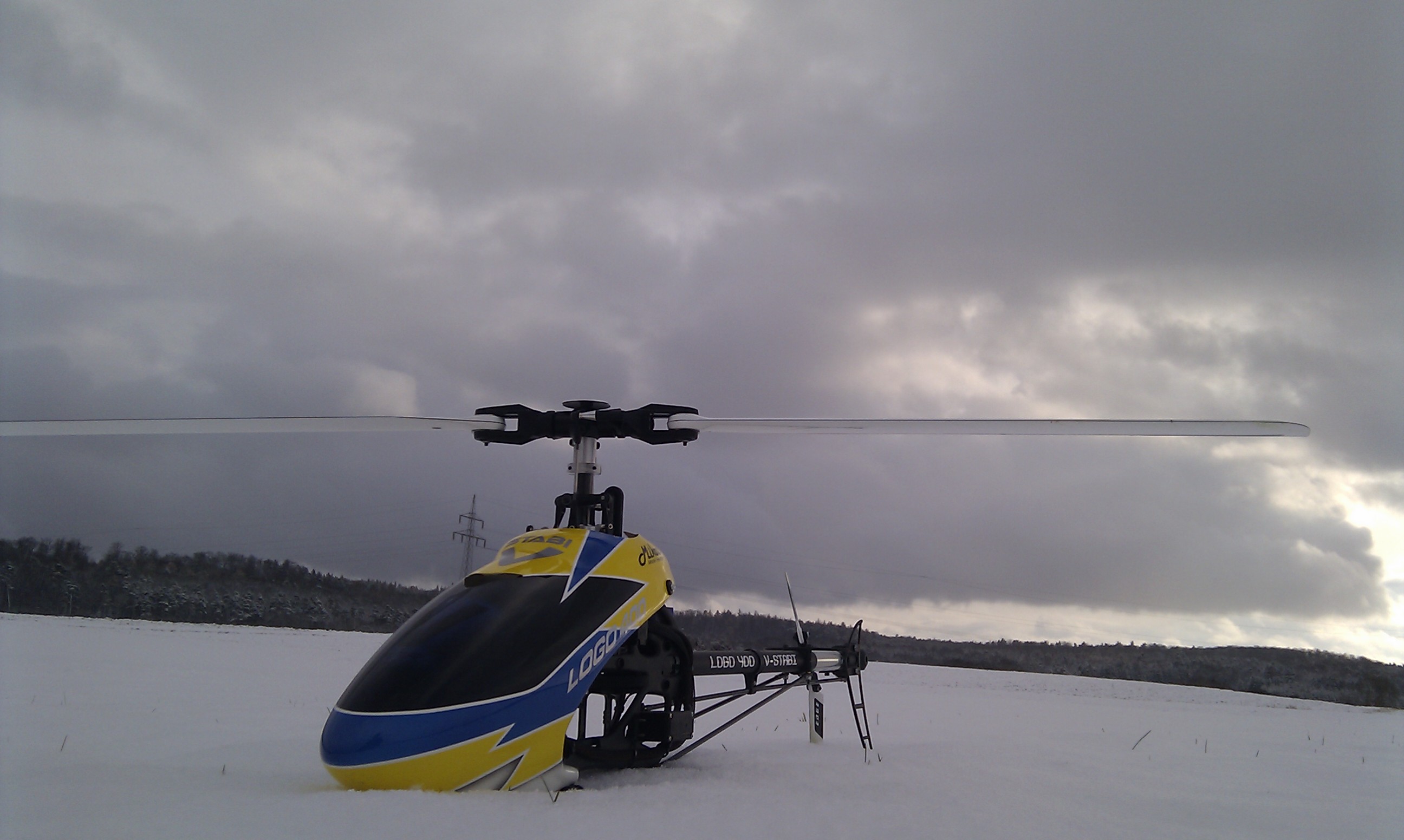

Hier mal noch ein Bild von heute ;)

wird Zeit das wieder Sommer wird :roll:
