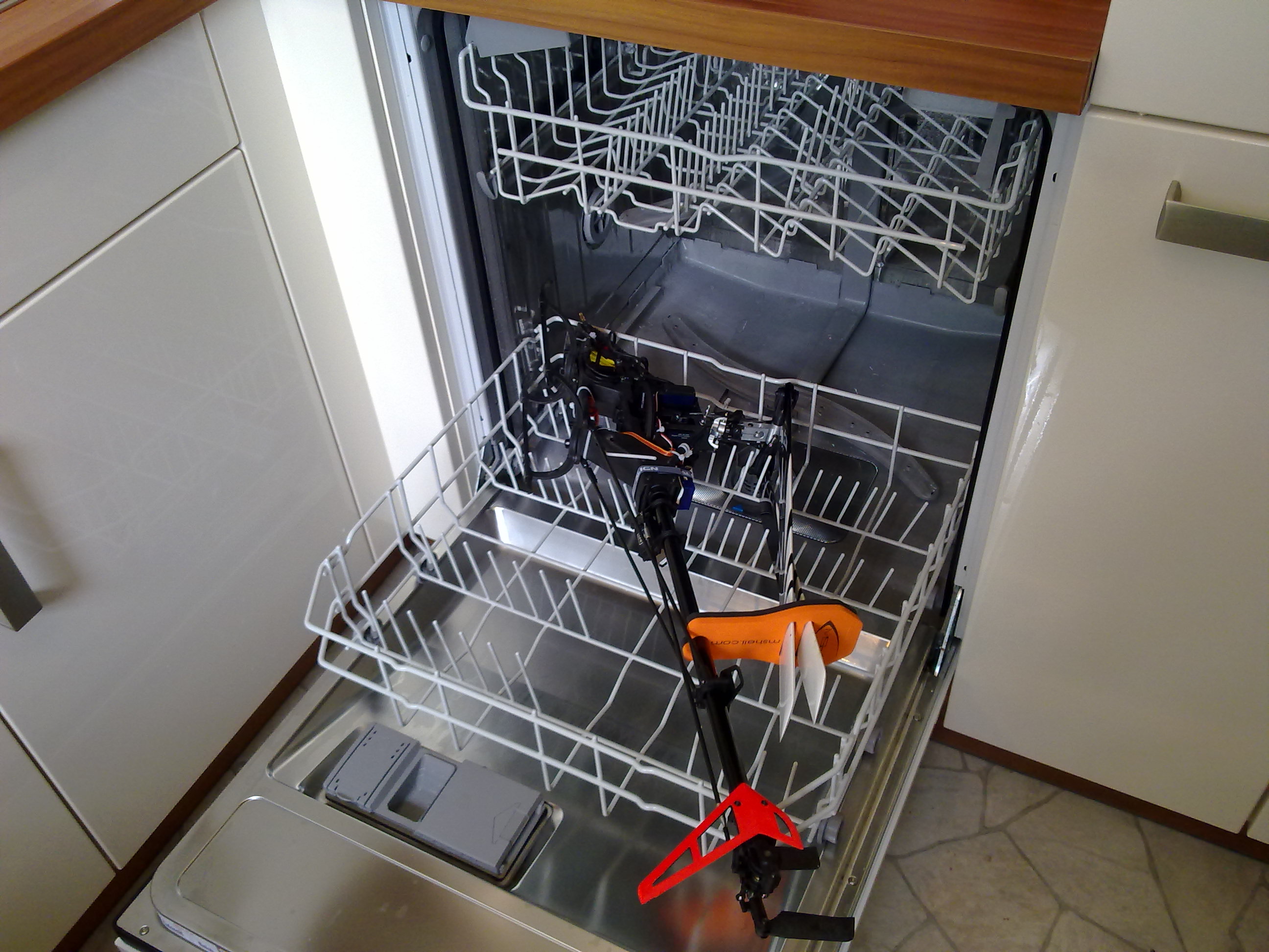

Verfasst: 15.08.2011 13:45:06
von Speedy009
gestern hat sich mein Protos gemütlich ins Kohlfeld gelegt....
Warum.... --> warscheinlich hat sich der Akku selbst abgesteckt :mrgreen:
das schöne ist ja das beim Protos der nur fällt nicht viel kaputt geht.
Defeckt --> TS-Führung, Haubenhalter, Haube(gerissen), ein Anlenkgestänge.
Blöd aber das das Teil voll mit Erde, Dreck und Staub ist.
ABHILFE :
:angel9:
#432 Re: Der ultimative PROTOS Touchdown thread ;-)
Verfasst: 15.08.2011 13:51:38
von torro
danach lager ölen nicht vergessen! :lol:
#433 Re: Der ultimative PROTOS Touchdown thread ;-)
Verfasst: 15.08.2011 13:53:43
von ColaFreak
GEIL!! ;)
#434 Re: Der ultimative PROTOS Touchdown thread ;-)
Verfasst: 15.08.2011 14:24:36
von the-fallen
Super idee :D
Das mit der Spülmaschine und den Lagern würde ich mir überlegen.
Die Lager sind mit einem Gummiteil innen etwas abgedichtet (gegen Staub). Drückt deine Spülmaschine da etwas zu viel Fett raus laufen die Lager trocken, neues Fett bekommst du da nicht mehr rein.
Solltest nach der Aktion auf jeden Fall mal auf Drehzahl bringen und horchen.
Ansonsten echt super zu lesen wie stabil der Protos ist.
Hätt' ich mir anstatt dem 600er doch lieber noch zwei Protos(se ??) gekauft.
Wie ist eigentlich die Mehrzahl von Protos? Protesen doch sicher nicht :D
