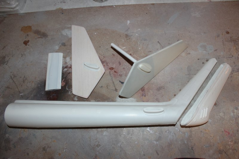

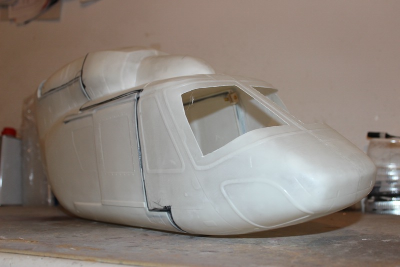

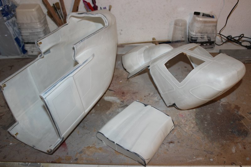

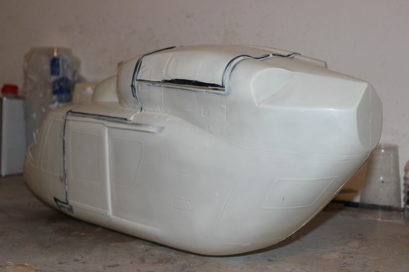

was soll ich großartig sagen ? Es ist GESCHAFFT !
Der Rumpf ist fertig geworden.
Eine wirklich lange Zeit und wenn ich es richtig dokumentiert habe, brauchte es von der Idee bis hierhin knapp 3 Jahre.
Ok, es ist kein Rumpf aus dem Laden, den man auspackt, Mechanik rein und fertig. Da ist schon noch ordentlich was zu tun. Insbesondere schleifen und hier und da noch etwas spachteln. Aber es ist halt auch ein privates Kellerprojekt. Und dafür bin ich doch recht stolz auf das Ergebnis.
Die Teile passen ziemlich gut zusammen. Gehalten werden sie nun von Goldsteckern. Magnete werden dabei noch unterstützen.
Aber das ist halt nun die ganze Feinarbeit, die ansteht.
Als nächster Schritt zum fertigen Heli werde ich mich den Kufen widmen.
Bis hierhin möchte ich mich schonmal für das Interesse bedanken und hoffe, bei den Feinarbeiten seid ihr auch weiterhin dabei.
Gruß, Thorsten
