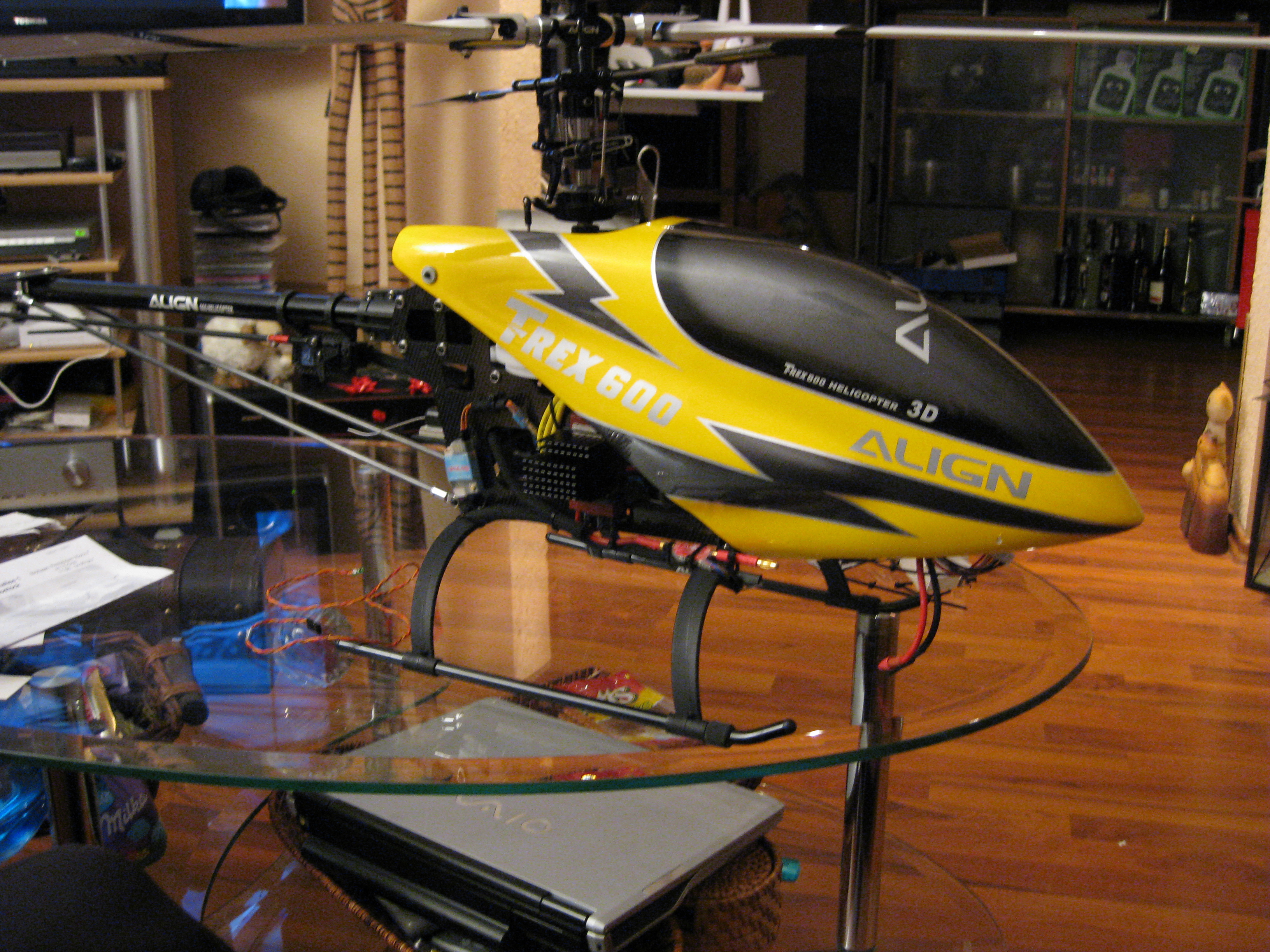

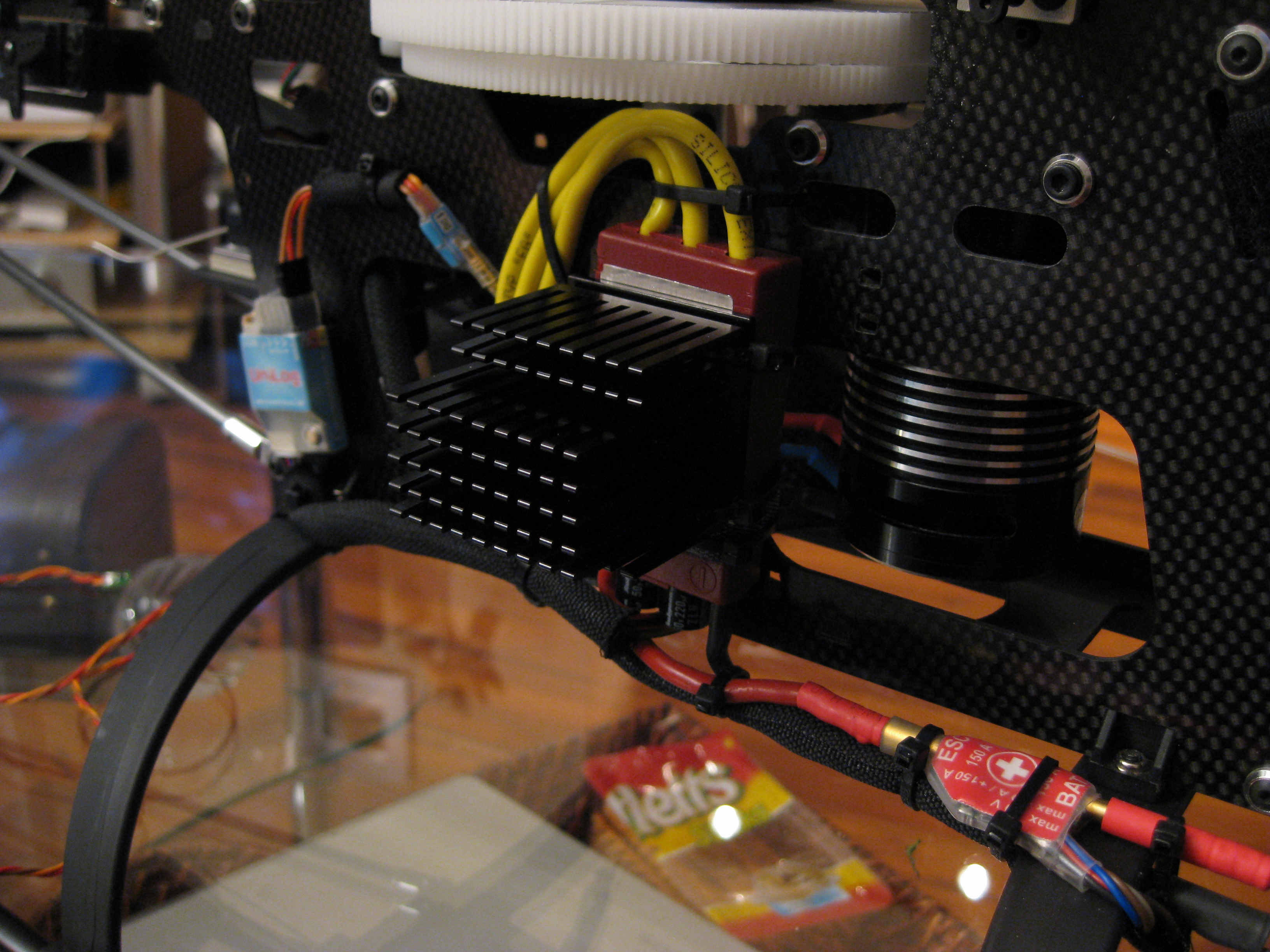

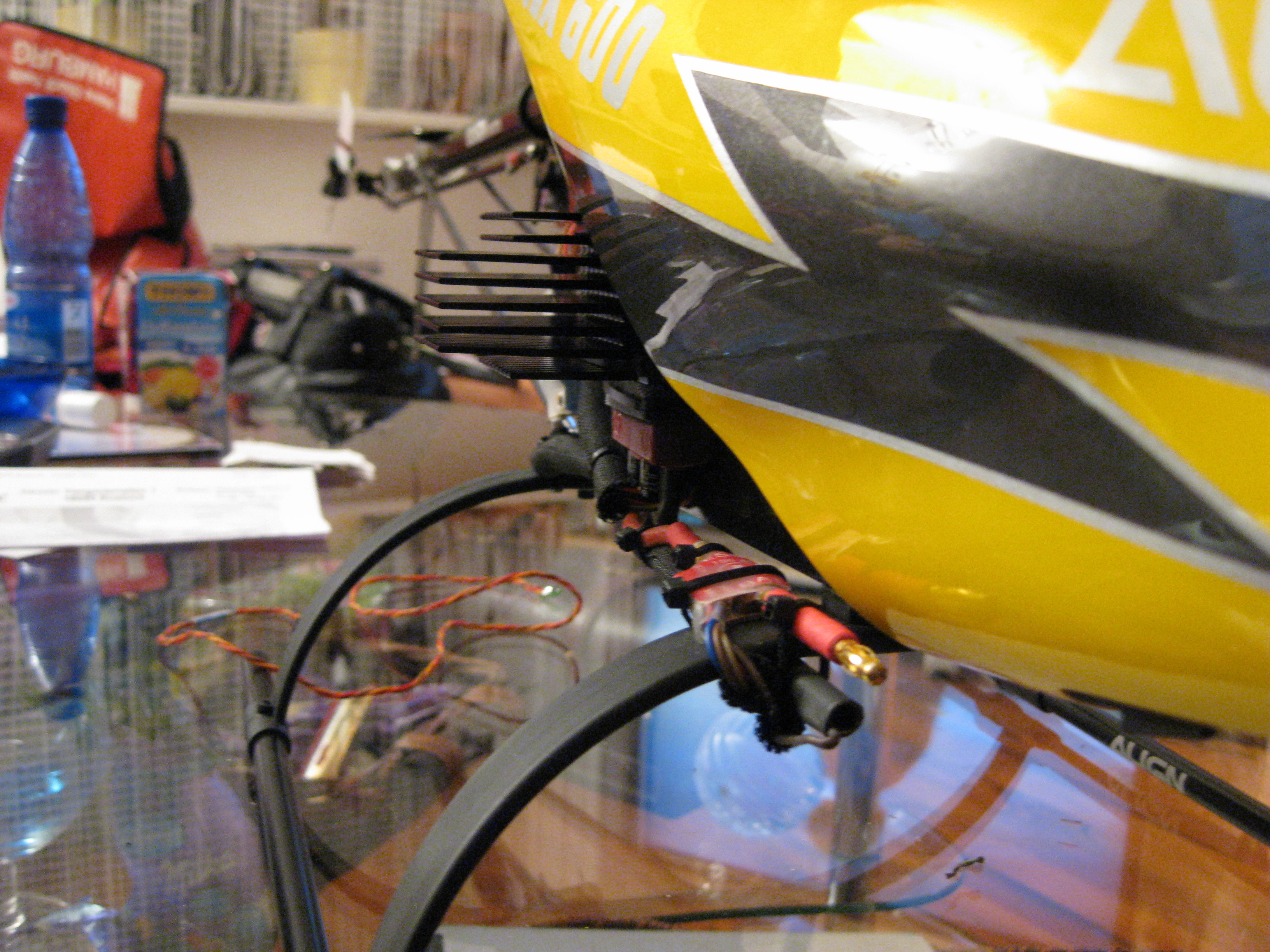

So,
auch wenns nicht das Problem war (ausser er hat mal funktioniert) der neue Kühlkörper am Jive

Ist schon spannend, dass dein Jive80 so warm wird! Hier unten hat mein Flugkollege Richard einen Jive100 in seinem V-Stabi-Rex600 mit Plettenberg Motor (15T) und 6S... Der Heli geht nun wie Sau, aber weder Motor noch Regler werden mehr als lauwarm! Bist du sicher, dass dein Align Motor noch 100% OK ist?!
#4215 Re: Keine Helis Umland Hamburg?
Regler wird nur zu warm wenn ich nur rumheize, dann regelt er nach ca. 3min runter ohne extra Kühlung. Da fließen aber auch ständig Ströme zwischen 80-135A.
Naja, zum Motor kann ich nichts sagen, er dreht sich so wie vorher auch. Keine Ahnung ob sich was geändert hat. Wie geschrieben, die Komplettabschaltung waren/sind kein Temperaturproblem da es schon häufig beim allerersten Pitch geben passiert ist nach wenigen Sekunden Flug.
Werd morgen mal runterritzeln und mal schauen. Ggf. mal mit den Timing rumspielen.
