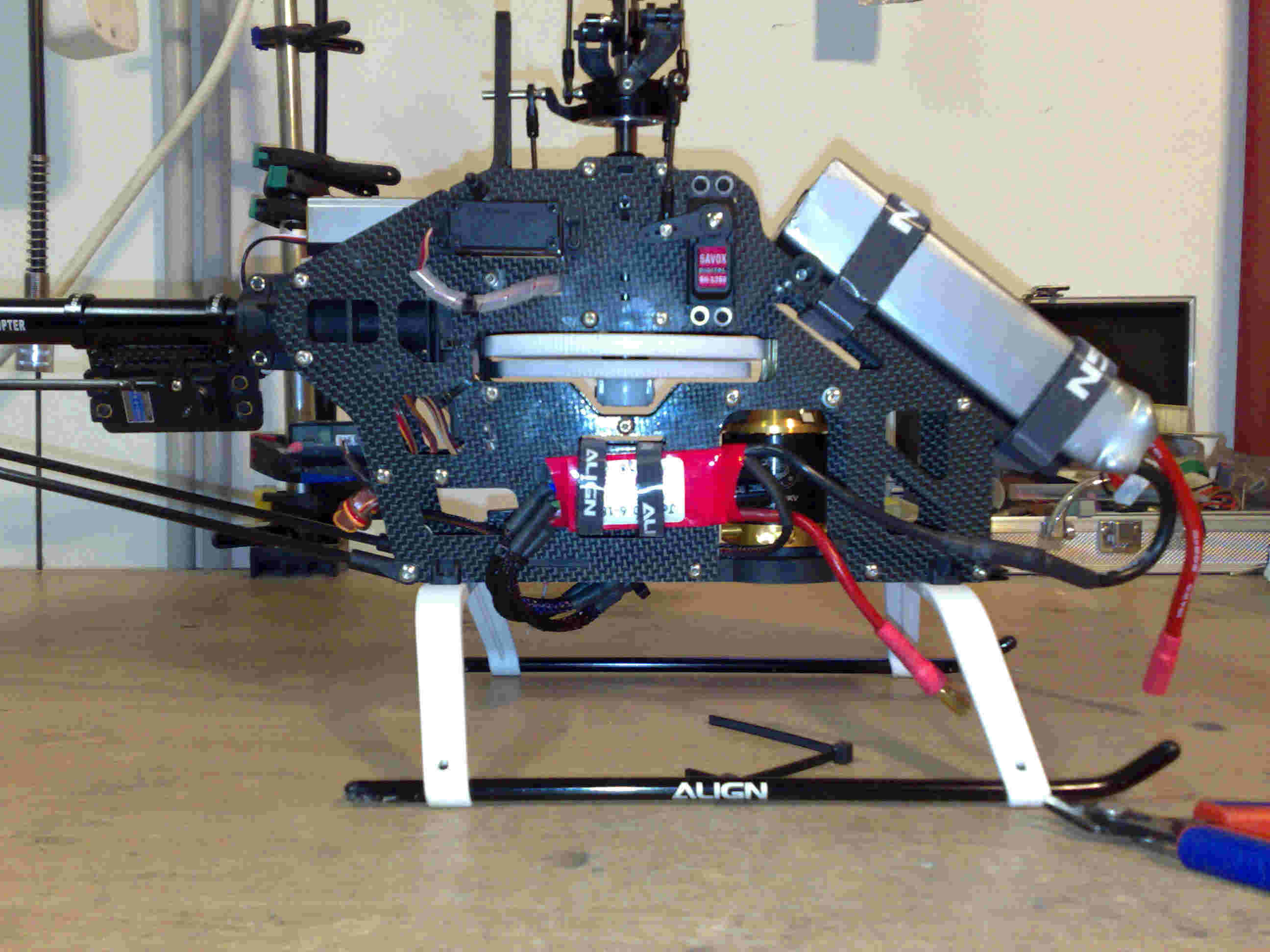

Runtersetzen....damit ist gemeint, die Rutsche runter setzen und den abstehenden Chassieteil absägen. Dann kannst auch wieder deine breiten Akkus verwenden.
#439 Re: Stellt euren T-Rex 500 hier vor...
Verfasst: 22.04.2009 10:47:05
von haihappen
Die breiten Akkus kann ich auch so verwenden.
Das Chassisteil wollte ich erstmal nicht "zersägen", geht ja auch mit dem Ausgleichsgewicht am Heck.
Und ob ich durch das "Tieferlegen" des Lipos den Schwerpunkt weiter nach vorne bekomme?
Über kurz oder lang wird sich diese Frage ohnehin erledigen, da ich als alter Scaler den Rex im nächsten Winter
in einen Airwolf-Rumpf stecken werde (wenn ich es diesen Sommer schaffe, anständig fliegen zu lernen :mrgreen: ).
Dann ändert sich der Schwerpunkt sicher wieder!

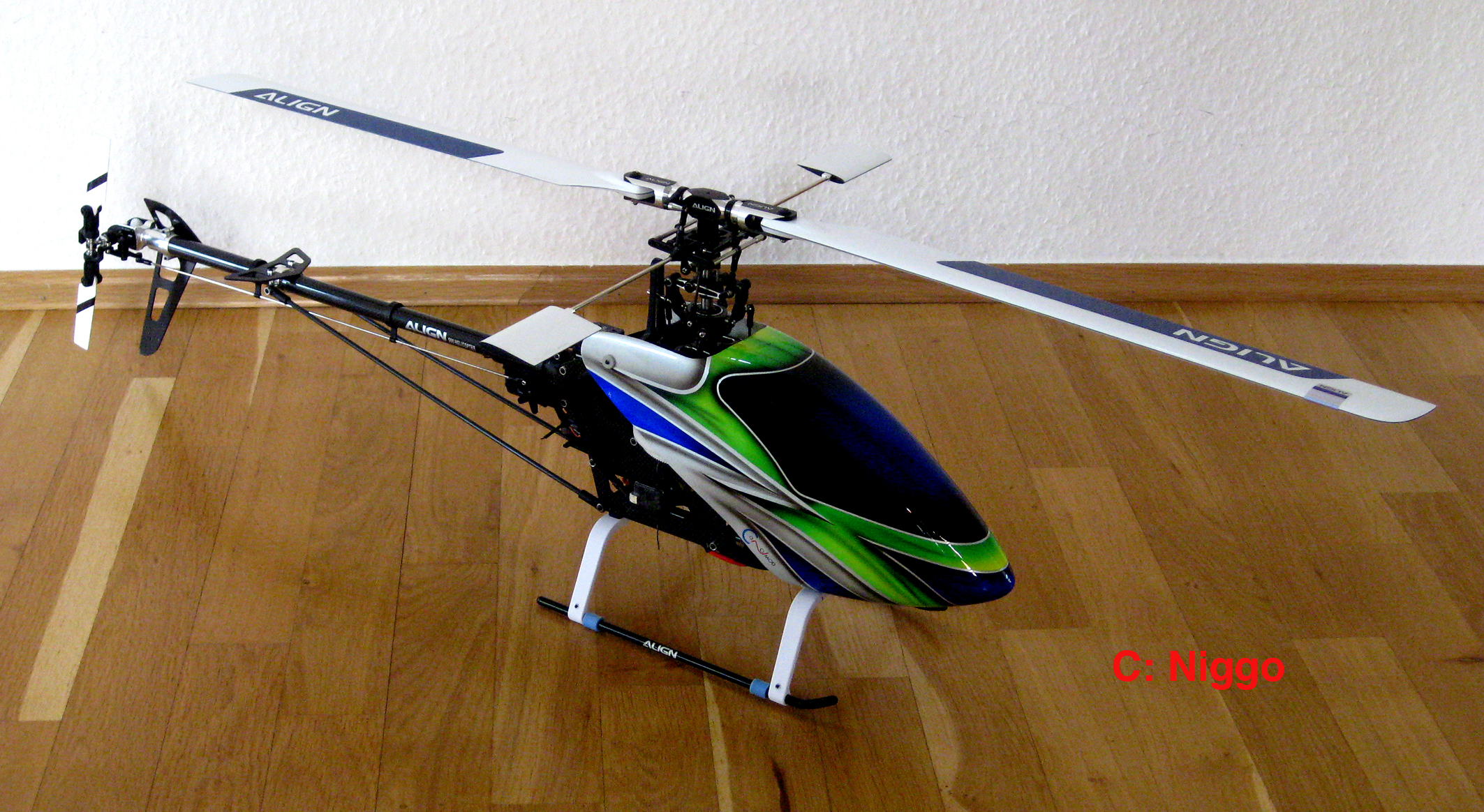

Mein 500er hat ein neues Outfit erhalten. Nach dem er zuletzt ein schwarz-gelbes Wespen-Design hatte, jetzt mal was anderes:
Niggo´s T-Rex 500 im April 2009
Niggos T-Rex 500.jpg (2.35 MiB) 767 mal betrachtet

wo gibts diese haube. die muss ich haben

Die wollte ich eigentlich für mich alleine.... :mrgreen:
Na gut, will ich mal nicht so ein. Ich hatte die hier geordert:
http://www.quickuk.eu/site/home.html

Niggo, immer noch den Drahtverhau am Heck ? Schäme Dich :-P

Ich habe schon die passenden Karbon-Röhrchen hier liegen. Allerdings habe ich jetzt gelesen, dass man hierfür spezielle Halterungen (bzw. Führungen) am Heckrohr installieren sollte, weil sonst die Gelenkpfannen durch die Vibrationen von den Kugelköpfen abspringen könnten. :roll:
Solche Halterungen/Führungen habe ich noch nicht gefunden. Lediglich bei meinem Henseleit gehört solch eine Führung zur Standardausstattung.

was ist denn der große nachteil an der alustange, wenn man sie richtig schön geradlinig und ohne verspannungen montiert? oder ist das nicht möchglich?
hatte so eine stange ja auch in meinem 450er und das war schon eine erleichterung. also wo gibts denn die teile dafür :) ?

@Jonas Kohlerohr über die Originalstange kleben fertig.
@niggo Bohre die Originalführung soweit auf, biss das Kohlerohr durch passt. Es reicht einen Halterung dazwischen.
