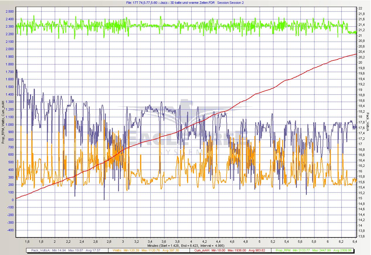

Hab nochmal mit richtig warmen Zellen nen log gemacht. Mit mehr Leistung wird die Drehzahl etwas besser gehalten.
Setup unverändert:
TS: 225 BB
Heck: Spartan + 9257 (10mm Servoarm)
Yge 60 mit Orbit 15-16, 17er Ritzel
6s Fepo (465g)
11-12 Grad kollektiv, 10 Grad zyklisch Pitch
2/3 Paddelgewichte, kein Expo
Drehzahl 2300upm
CFK-Heckrohr, Plastehaube
Jazz Blätter
Abfluggewicht: 1591g

#437 Re: Protos Setups (u.a. Logs und Videos)
Hallo Monse,
Drehzahl hält einwandfrei, mehr Leistung lässt sich wohl kaum rausholen aus 6S A123, man sieht ja in dem Log wie extrem die Zellen einbrechen. Wieviel Regleröffnung war das?

#438 Re: Protos Setups (u.a. Logs und Videos)
Regleröffung ist 77,5 (Futaba) im Govstore.
Mit 18er Ritzel und weniger Öffnung war der Motor deutlich wärmer. (ca. 85°C an der Wicklung, 55°C am Lagerschild)
Bisher mit 17er immer so 65°C an der Wicklung, 50°C am Gehäuse. Gemessen mit nem günstigen IR-Thermometer und immer direkt nach dem Landen.
