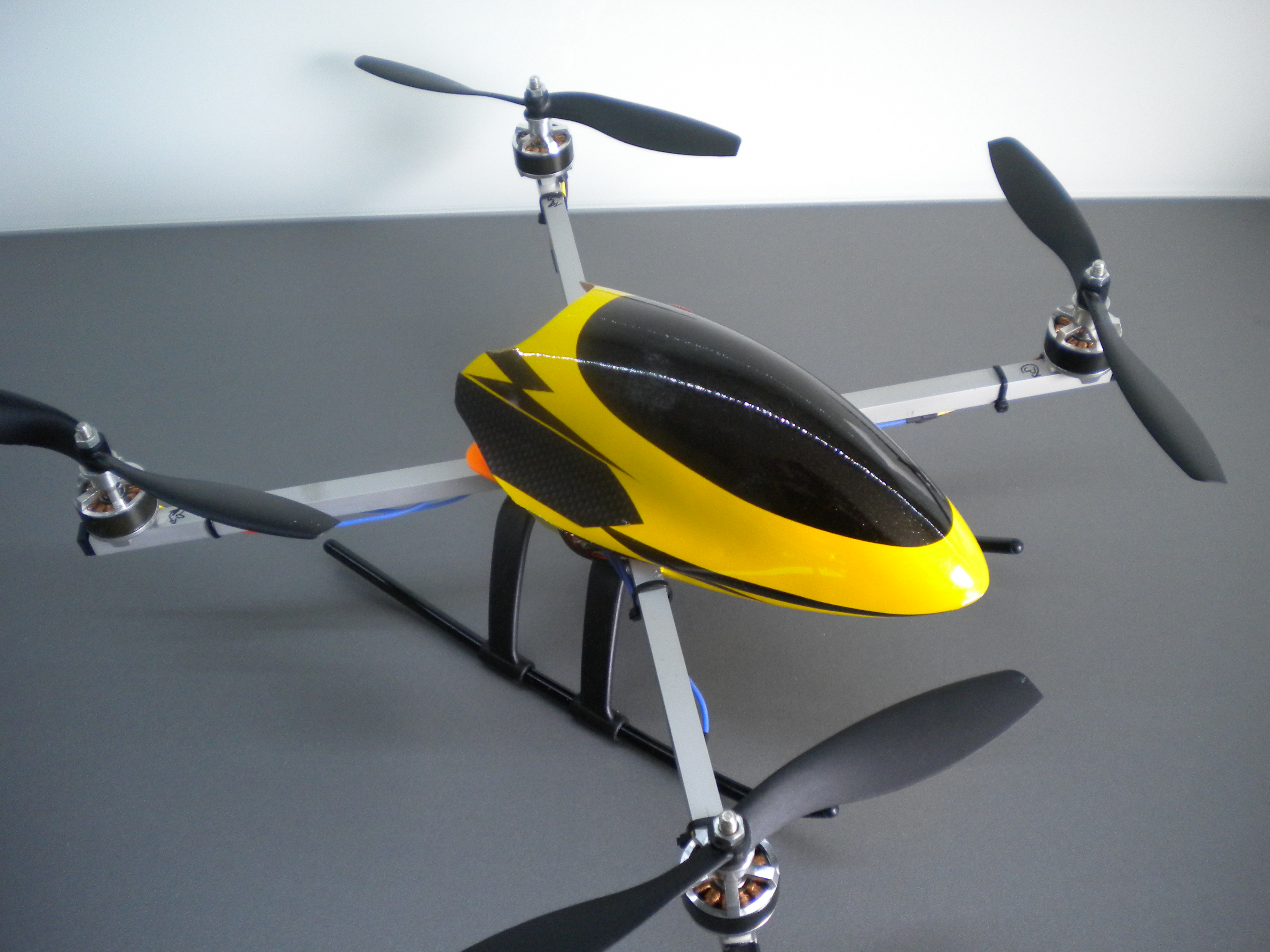

Hier einer den ich auch fürn Kumpel gebaut hab. Mit 450er Haube. Gabs schonmal, aber find ich jut und da kommt evtl noch Kuhfell drauf :-)

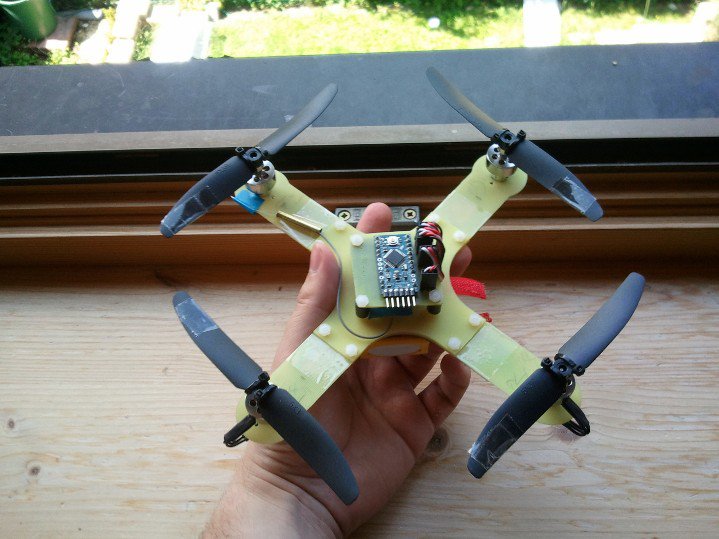

jetzt muss ich meinen auch mal zeigen, der neuzugang: MicroQuad X. 220g Abfluggewicht mit 3s750

@ guro
schick der kleine ;)
aber die motorkabel nach außen ??
und die kabel oben offen ??

motorkabel mussten nach außen weil sie 1) zu lang sind und 2) die regler unten montiert sind um ein "cleaneres" bild von oben abzugeben.
Die motorkabel musst ich nach oben machen. Eigentlich wollte ich mit 90° Stiftleisten zur seite raus, aber dann kommen sie mit den Propellern in berührung. hab ihn so klein wie möglich designed, deshalb ist zwischen den props auch nur knapp 3mm platz.
Eigentlich sollte noch ein Anprallschutz drumrum, nur da bin ich noch am überlegen. Eigentlich wollte ich eine Ausgefräste CD mit 3 stegen nehmen und mit der motor befestigung anschrauben, nur leider hat ne cd 7mm zu wenig durchmesser :(
Jetzt muss ich mal überlegen und schauen wie ich das am sinnvollsten mach. Will mir ja nicht die kleinen Motörchenachsen verbiegen und mein Inventar zerhäckseln ;)
Rahmen ist selbst designed und anschließend aus 1,2mm GFK gefräst.

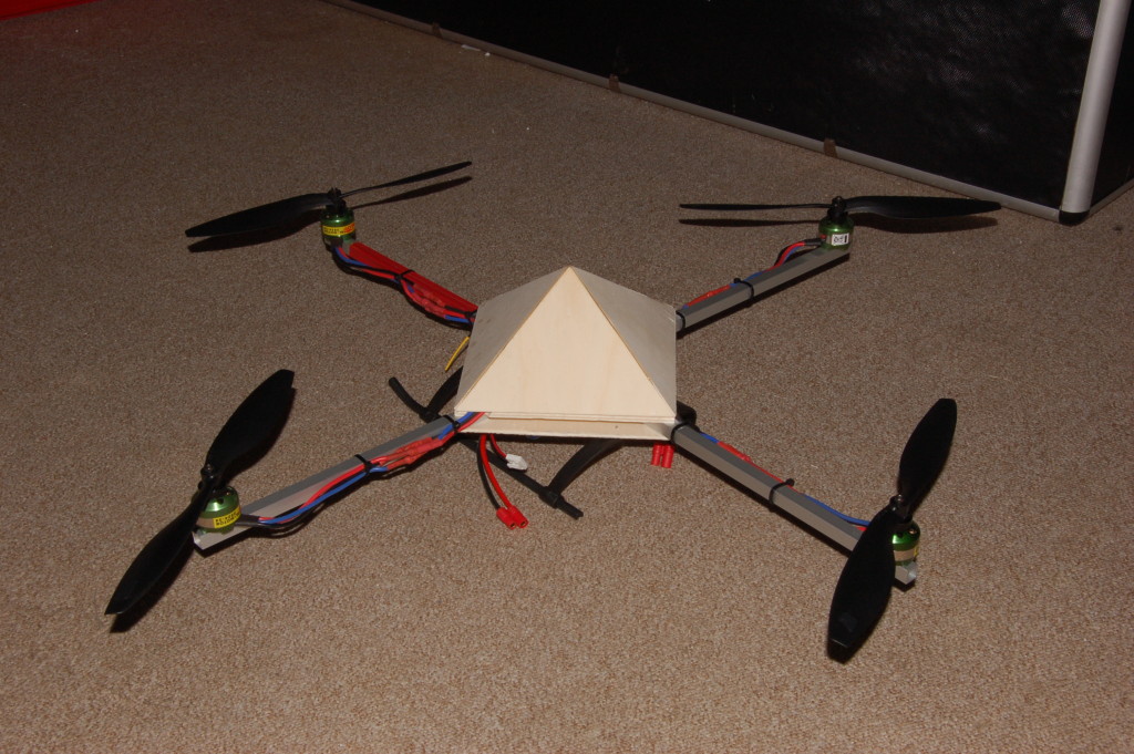

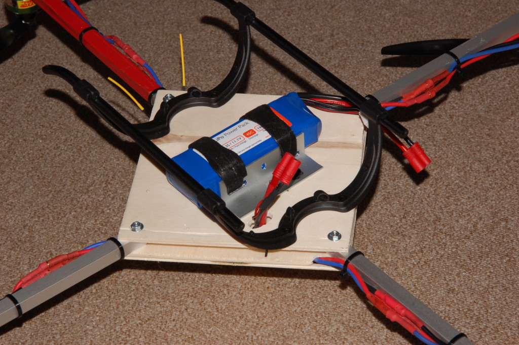

So, ich hab' meinem "Obicopter" noch eine Haube, ein Landegestell und einen Akku-Halter verpasst:
Die Pyramiden-Form fand ich irgendwie naheliegend. :mrgreen:
Das Landegestell ist vom Protos. Ich find's ja immernoch ein bischen dünn, aber dafür ist es wenigstens schön leicht.
