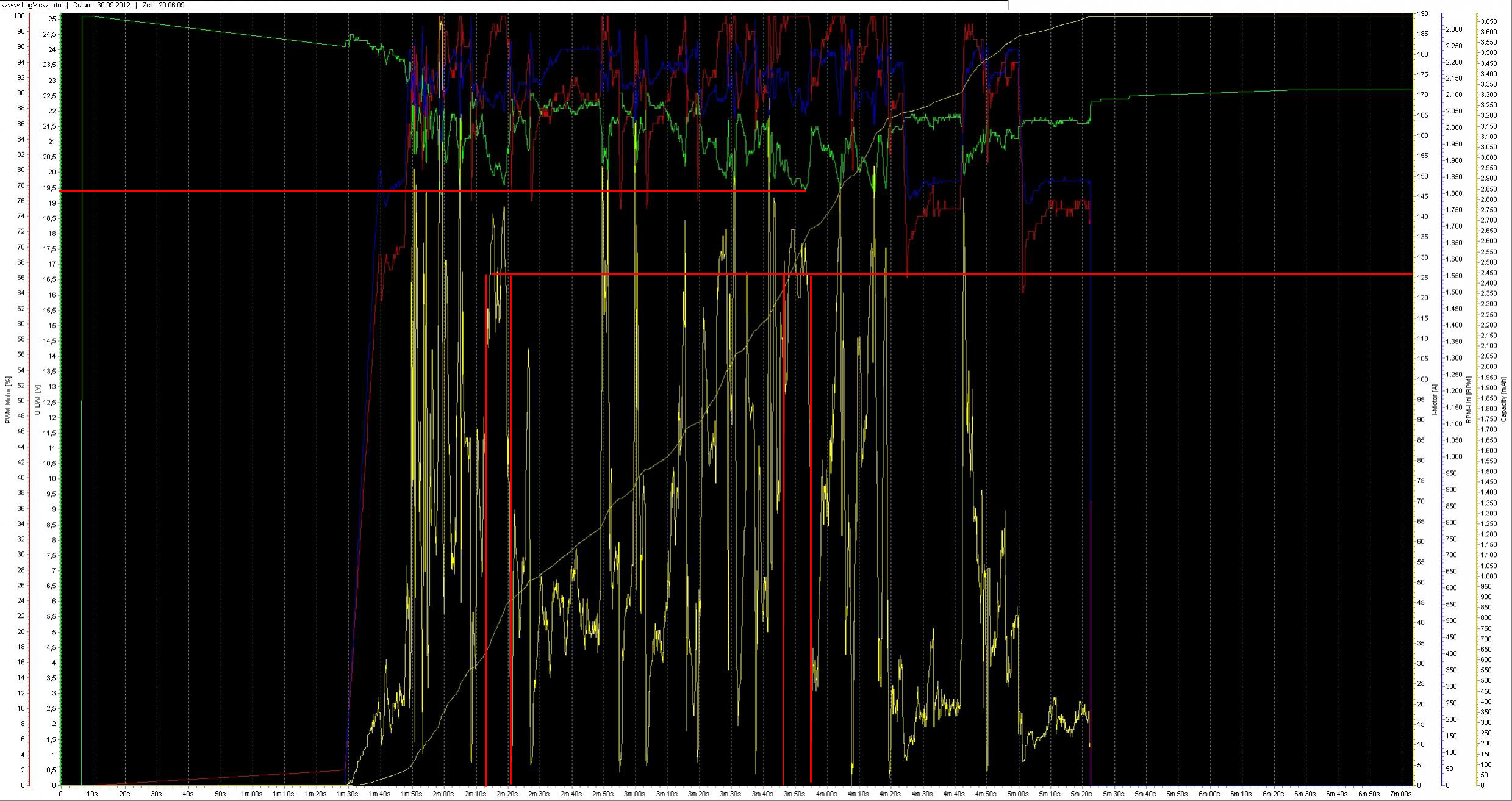

hallo daniel,Daniel Gonzalez hat geschrieben:Ja, die P-ion haben genügend Dampf für 3D und normale Speedflüge. Können sie HighPower Lipos ersetzten? NEIN!
nach meinem flug gestern, kann ich deine aussage auch hier bestätigen. zwar habe ich gestern NICHT die 3,2V geknackt, da ich den akku auf mollige 30°C vorgewärmt habe, aber man sieht doch deutlich, wie bei den beiden speed-orgien (rot markiert = ca 120A über beinahe jeweils 10sekunden dauer!) die spannung grenzwertig wird (knapp über 3,2V).
die lipos haben das klagloser durchgezogen und in folge auch die drehzahl besser gehalten.
mein fazit:
falls es 25-30C zellen geben sollte, werde ich wechseln. dann reichen die zellen sicher auch für extreme leistungsabrufe aus. so ist mir das noch zu grenzwertig für meinen flugstil und sicher nicht zuträglich für die lebensdauer der pions.

Wir sind zwar dran am arbeiten - aber bisher sind 25c noch nicht erreicht. Wir hatten zwar sconmal 3200er mit angeblichen 25c bekommen, aber die Tests haben dann gezeigt das 23c das höchste der Gefühle war. Da der MEhrpreis in keinem verhältnis stand haben wir darauf verzichtet, die ins Programm zu nehmen, schließlich geben wir ehrliche c-Raten an, und dann soll es auch ne echte 25c Zelle sein. Das nur kurz am Rande, da die Frage immer wieder mal gestellt wird.
( Bei den wenigen Einzelstücke der "25c" Serie die an Kunden gegangen sind wurden diese auch darauf hingewiesen, das die Zellen nocht nicht vermessen wurden und wir zur Richtigkeit des Ratings zu dem Zeitpunkt noch nix sagen konnten )
