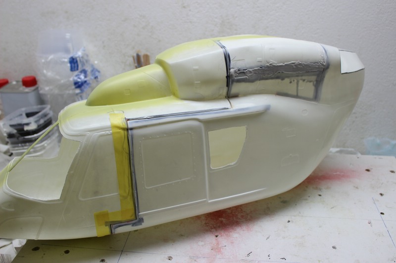

Das Zusammenstecken der Rumpfhälften habe ich mit Goldkontaksteckern gelöst.
Entweder fehlt mir da aber noch Übung oder irgendwas passt doch nicht so genau. Zumindest sind Spalten zwischen den verschiedenen Rumpfteilen vorhanden.
Um diese zu schließen, habe ich das eine Rumpfteil an der Kante mit Tesafilm abgeklebt. Auf die Kante des anderen Teil kam ein Wulst Spachtelmasse und dann wurde das zusammengefügt.
Klappt, wie es aussieht ganz gut.

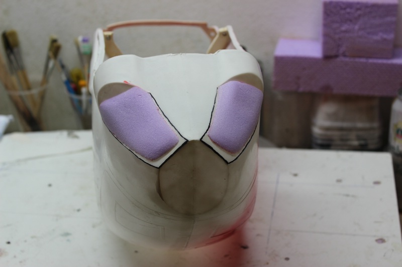

Eine weitere Baustelle war die Domabdeckung. Am Anfang habe ich nicht darauf geachtet, dass ja im Dombereich Lüftungsgitter sind. Meine Trennlinie zieht sich nun genau dadurch. Daher habe ich die Domabdeckung am
Rumpf mit GFK anlaminiert und die Trennung unterhalb der Wartungsklappen gemacht. Passt und hält.
Hier sieht man die Spalten recht gut, die ich meinte

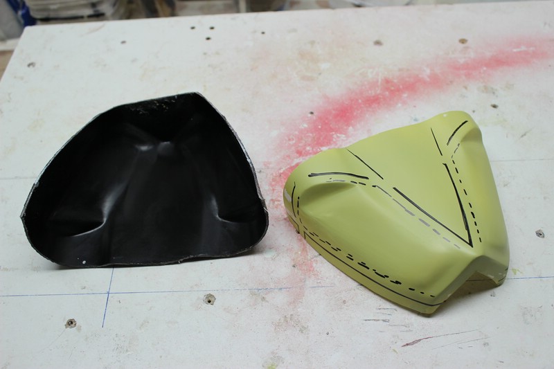

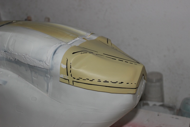

Dann ging es bei den Abgasrohren weiter. Man sieht meistens, das sich im Bereich der Abgasrohre eine Einkerbung befindet. In Wirklichkeit ist dort aber eine Abdeckung.
Also habe ich mit Jakudor (lässt sich wunderbar verarbeiten und schleifen) die Abdeckungen gemacht und das ganze mit GFK überzogen und gespachtelt. Als Form diente mir einer der Proberümpfe.
Dann wurde eine Form abgenommen und laminiert. Mit dem Ergebnis bin ich sehr zufrieden. Muss es jetzt nur noch zurechtschneiden.

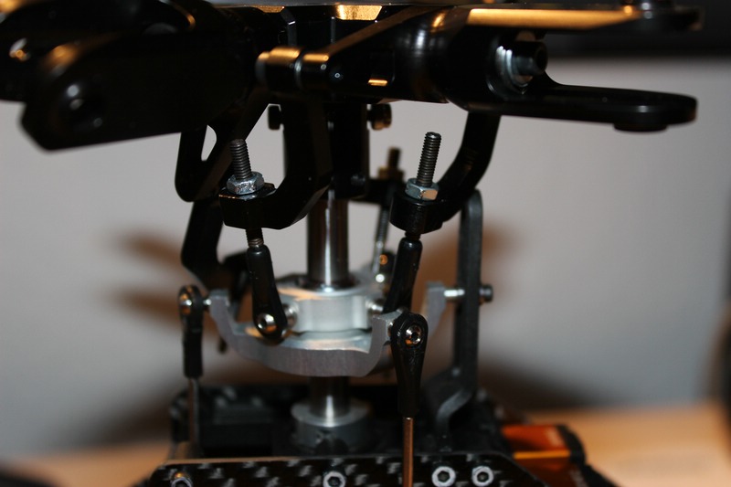

ich habe da mal eine Frage.
Es geht um die Gelenkstange zwischen Taumelscheibe und Rotorkopf
Ich habe mir einen Rotorkopf von PSG besorgt. Die Gelenkstangen werden ja mit Kugelpfannen an der Taumelscheibe befestigt....logisch
Aber die Befestigung am Rotorkopf ist ja nur eine Mutter. Ich habe damit leider keinerlei Erfahrung.
Die Mutter lässt sich ja festdrehen, aber löst sich auch wieder ganz leicht. Muss ich die mit Schraubensicherung sichern oder lässt man das so ?
Durch die Kugelpfanne kann sich das Gestänge zwar nicht mehr drehen, aber so eine lockere Mutter auf dem Gewinde kommt mir nicht wirklich sicher vor.
Wäre nett, wenn ihr mir da weiter helft, bevor der Erstflug irgendwann ziemlich kurz wird.
Gruß, Thorsten

Hi Thorsten,
ich habe auch so einen Kopf ... jedoch nicht von PSG.
Frag mich jetzt nicht von wem der ist ... da komme ich nicht drauf.
Auf jeden Fall war dieser Kopf vor dem PSG Kopf auf dem Markt.
Bei mir habe ich die Gewindestangen samt Mutter durch eine Imbusschraube (ich glaube M2 und kein Edelstahl) mit entsprechender Länge ersetzt.
Die Imbusschraube ist von oben (da wo jetzt deine Mutter sitzt) eingedreht und handfest angezogen.
Auf das Gewinde kam dann die Kugelpfanne.
So mancher wird jetzt denken/schreiben ... das dadurch die Feinstellungsmöglichkeit verloren ging.
Aber mein Kopf ist eingestellt und fliegt auch auf einer BO105 500-er ohne Probs.
Wenn Du das nicht machen willst, würde ich die Mutter von unten ansetzten und auch Handfest anziehen.
Vielleicht sogar mit etwas Schraubensicherung sichern. Selbsichernde Mutter wäre auch noch eine Option.
Ich denke aber, das dies nicht nötigt ist ... man könnte sogar auf die Mutter verzichten, da die Gewindestange normalerweise sehr schwergängig in der
Kugelpfanne sitzt und sich somit weder in der Kugelpfanne selbst auch am Halter drehen kann.
Grüsse Hans-Peter

Was is´n das für ein Gewinde ? Metrisch ? Wenn ja und 2mm oder größer kriegste doch selbstsichernde Muttern, da würde ich sowas draufmachen.

Crizz hat geschrieben:Was is´n das für ein Gewinde ? Metrisch ? Wenn ja und 2mm oder größer kriegste doch selbstsichernde Muttern, da würde ich sowas draufmachen.
müsste M2 oder M2,5 sein

Hallo Thorsten,
auf jeden Fall würde ich Dir raten Schraubensicherungslack zu verwenden. Sowohl auf der Gewindestange, als auch für die Mutter. Anderenfalls kann man auch, wie Crizz geschrieben hat, eine selbstsichernde Mutter aufschrauben. Sicher ist sicher!!!
Den selben Rotorkopf fliege ich auch auf meiner BO, jedoch mit Kunststoffblätter (keine GfK, keine CfK!). Fliegt sich sehr gut. Den Kopf habe ich auch nicht von PSG. Der ist von TF-model. Leider gibt es den nicht mehr von TF-Model. Irgendwann ist der verschwunden. Jetzt kann man den "nur" noch von PSG beziehen, zu einem deutlich höheren Preis!!! :(
TF-model hat diesen Kopf zuerst auf den Markt gebracht. PSG hat den lediglich abgekupfert. :wink:
Schöne Grüße
Peter

Danke euch erstmal,
wollte eben sicher gehen, wie ich das Gestänge sichere.
Werde auf alle Fälle Schraubensicherung auf das Gewinde geben und die Mutter durch eine selbsichernde ersetzen.

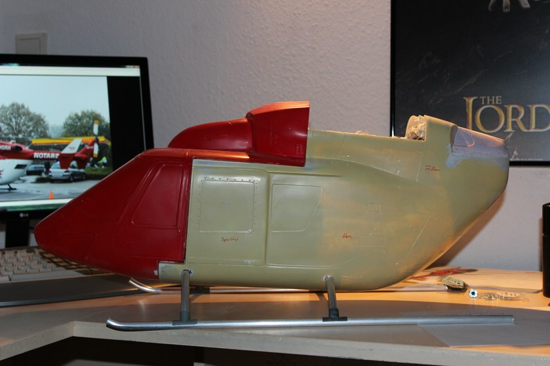

Mittlerweile wurde der Rumpf gefillert und geschliffen. Mit eine der blödesten Arbeiten und echt zeitintensiv.
Kleinigkeiten müssen noch ausgebessert werden.
Danach werden die Fenster ausgeschnitten und dann heißt es, sauber machen und Nieten anzeichnen.
Kurzfristig habe ich überlegt, ihn so zu lassen. Erklären würde ich ihn dann als Prototypen :D
Nebenher habe ich mit auch mit den Kufen beschäftigt. So wird es wohl werden. Als Anschauungsobjekt diente mir wieder ein Probelaminat.
Der Winkel von der Seitenansicht passt
Helipitt

Sieht scharf aus, Thorsten!!! Wirklich hohe Kunst!!! :)
