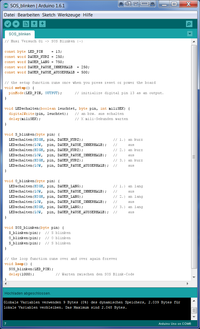

Helipitt hat geschrieben:So liebe Arduino-Gemeinde,
ich habe meinen ersten Versuch erfolgreich durchlaufen. Die Diode blinkt!!! :bounce:
ich auch, ich auch :bounce: meine LED blinkt einen lustigen "SOS" Code.

Jetzt müsste ich nur einen schlauen "Buchstabengenerator" als Funktion einbauen, die als Parameter einen string mit z.B. S= "..." oder O= "---" bzw. akzeptieren und umsetzen... :drunken:
Mirko

Schöner, sauberer und strukturierter Code. Schon mal in einer anderen Sprache programmiert oder bringt einem das Buch das gleich so bei (was wirklich gut wäre) ?
Du könntest dir ja z.B. ein Array bauen in dem alle Morsezeichen hinterlegt sind.
Stelle A = "KL"
Stelle B = "LKKK"
Stelle C = "LKLK"
Stelle Z = "LLKK"
Dann baust du dir eine Methode, der du sagst welchen der Buchstaben du ausgeben willst, diese guckt dann in deinem Array nach und sieht dann, was sie tun soll.
Beispiel "C" -> Lang-Kurz-Lang-Kurz. Für jedes "L" in dem String macht sie die LED lang an, für jedes "K" in dem String nur kurz.
Da das An- und Ausschalten der LED immer das Selbe ist ist lediglich die Länge der Pause unterschiedlich, also könnte man machen:
Code: Alles auswählen
digitalwrite(LED_PIN, HIGH);
if(morseCodeString[i] == "L") {
  delay(DAUER_LANG)
} else {
  delay(DAUER_KURZ )
die Variable "i" soll ein Index auf den einzelnen Buchstaben im String sein.
Arduino hat eine Bibliothek "String" die dir da helfen kann, oder du machst es "klassisch" mit einem Zeichen-Array ( char[] ).
