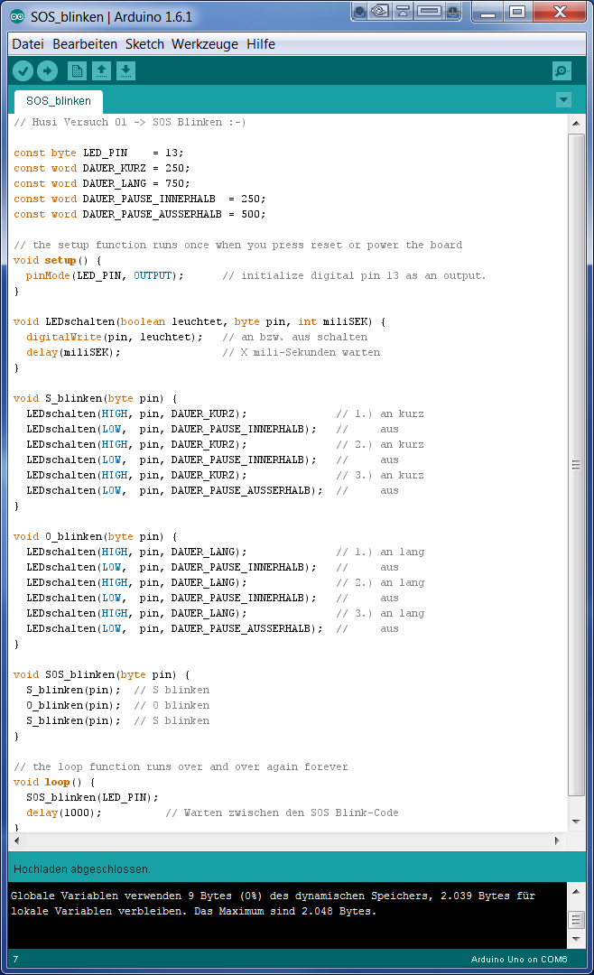

Helipitt hat geschrieben:So liebe Arduino-Gemeinde,
ich habe meinen ersten Versuch erfolgreich durchlaufen. Die Diode blinkt!!! :bounce:
ich auch, ich auch :bounce: meine LED blinkt einen lustigen "SOS" Code.
Code: Alles auswählen
// Husi Versuch 01 -> SOS Blinken :-)
const byte LED_PIN    = 13;
const word DAUER_KURZ = 250;
const word DAUER_LANG = 750;
const word DAUER_PAUSE_INNERHALB  = 250;
const word DAUER_PAUSE_AUSSERHALB = 500;
// the setup function runs once when you press reset or power the board
void setup() {
  pinMode(LED_PIN, OUTPUT);      // initialize digital pin 13 as an output.
void LEDschalten(boolean leuchtet, byte pin, int miliSEK) {
  digitalWrite(pin, leuchtet);   // an bzw. aus schalten
  delay(miliSEK);                // X mili-Sekunden warten
void S_blinken(byte pin) {
  LEDschalten(HIGH, pin, DAUER_KURZ);              // 1.) an kurz
  LEDschalten(LOW,  pin, DAUER_PAUSE_INNERHALB);   //     aus
  LEDschalten(HIGH, pin, DAUER_KURZ);              // 2.) an kurz
  LEDschalten(HIGH, pin, DAUER_KURZ);              // 3.) an kurz
  LEDschalten(LOW,  pin, DAUER_PAUSE_AUSSERHALB);  //     aus
void O_blinken(byte pin) {
  LEDschalten(HIGH, pin, DAUER_LANG);              // 1.) an lang
  LEDschalten(HIGH, pin, DAUER_LANG);              // 2.) an lang
  LEDschalten(HIGH, pin, DAUER_LANG);              // 3.) an lang
void SOS_blinken(byte pin) {
  S_blinken(pin);  // S blinken
  O_blinken(pin);  // O blinken
// the loop function runs over and over again forever
void loop() {
  SOS_blinken(LED_PIN);
  delay(1000);          // Warten zwischen den SOS Blink-Code
Jetzt müsste ich nur einen schlauen "Buchstabengenerator" als Funktion einbauen, die als Parameter einen string mit z.B. S= "..." oder O= "---" bzw. akzeptieren und umsetzen... :drunken:
Mirko

Schöner, sauberer und strukturierter Code. Schon mal in einer anderen Sprache programmiert oder bringt einem das Buch das gleich so bei (was wirklich gut wäre) ?
Du könntest dir ja z.B. ein Array bauen in dem alle Morsezeichen hinterlegt sind.
Stelle A = "KL"
Stelle B = "LKKK"
Stelle C = "LKLK"
Stelle Z = "LLKK"
Dann baust du dir eine Methode, der du sagst welchen der Buchstaben du ausgeben willst, diese guckt dann in deinem Array nach und sieht dann, was sie tun soll.
Beispiel "C" -> Lang-Kurz-Lang-Kurz. Für jedes "L" in dem String macht sie die LED lang an, für jedes "K" in dem String nur kurz.
Da das An- und Ausschalten der LED immer das Selbe ist ist lediglich die Länge der Pause unterschiedlich, also könnte man machen:
digitalwrite(LED_PIN, HIGH);
if(morseCodeString[i] == "L") {
  delay(DAUER_LANG)
} else {
  delay(DAUER_KURZ )
die Variable "i" soll ein Index auf den einzelnen Buchstaben im String sein.
Arduino hat eine Bibliothek "String" die dir da helfen kann, oder du machst es "klassisch" mit einem Zeichen-Array ( char[] ).
