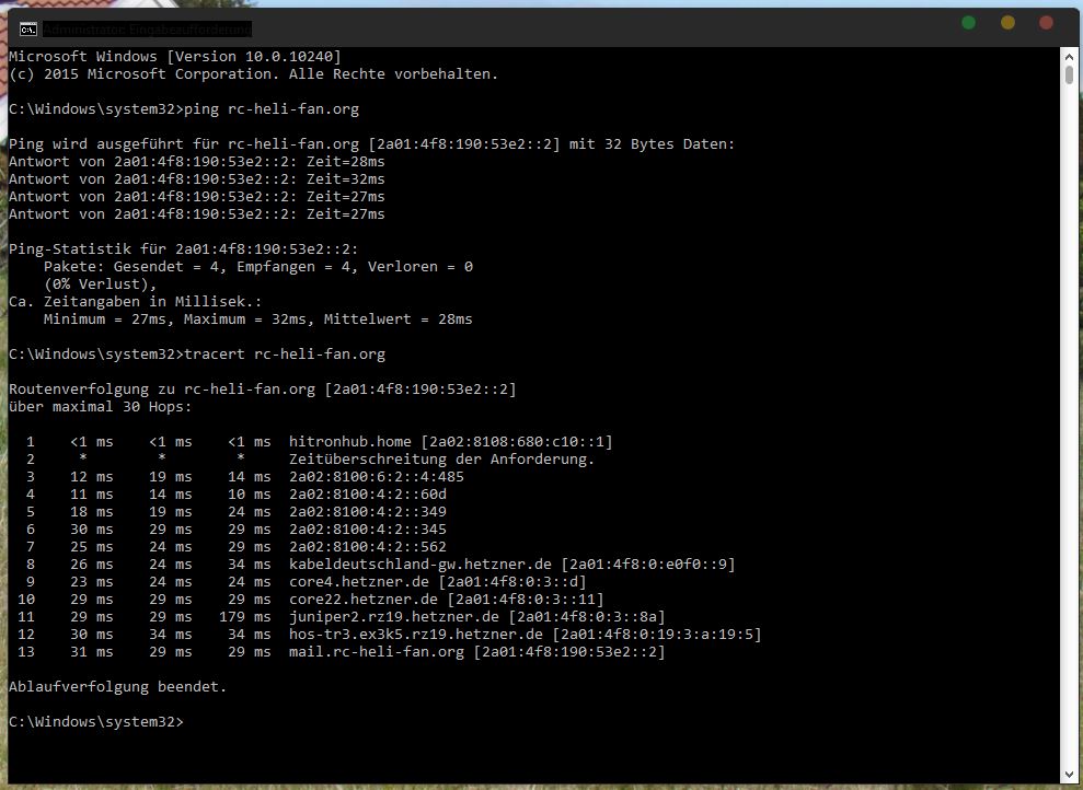

Ich denke auch, dass es an IP v6 liegen wird. Gerade das Traceroute-Log von Timo findet als Zielserver mail.rchelifan.org. Ich denke, dass dort der Hund begraben ist. Ich kenne mich zu wenig mit der Apache-Konfiguration aus. Wird nicht die gewünschte Webseite über die Namensadresse ausgewählt, damit auf der gleichen IP mehrere Seiten gehostet werden können? Dann würde natürlich das Reverse-IP zu keinem Ergebnis führen, da ja mail.rchelifan.org keine gültige Webseite darstellen wird. IP v6 würde auch erklären, dass das Problem nur bei einzelnen Usern, aber dann auch gleich bei mehreren Rechnern auftritt, weil diese Rechner sich ja den gleichen Internetanschluss teilen werden. Es wäre gut, wenn alle Betroffenen so ein traceroute-Log wie Timo einstellen würden. Dann würden wir sehen, ob dort auch IP v6 läuft.

Also, ipv6 ist wieder eingedreht, also die default Seite sollte nun auch über ipv6 nicht mehr ausgeliefert werden.

Nein, ich habe nur ein Update eingespielt, dass leider die ipv6 Unterstützung "vergessen" hat.
Wegen der Probleme hatte ich aber die automatische Weiterleitung auf https deaktiviert. Nun sollte es grundsätzlich wieder immer zur https Version weiterleiten.

Danke, sollte nun auch gefixed sein.
