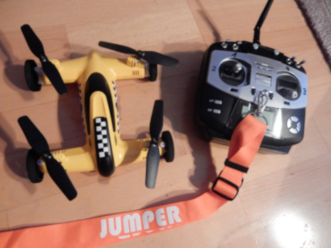

Ich habe jetzt testweise mal von einem Kollegen diesen Taxicopter bekommen zum Testen. Den gibt es von Syma bzw. von Carson.
Während der Originalsender Gas links hat (Mode 2) und nicht umbaubar ist auf Gas rechts, habe ich es geschafft diesen Taxicopter mit meiner T8SG zu binden. Protokoll ist Syma S5.
Er fährt und fliegt. Ich bin schwer begeistert. :D :mrgreen:

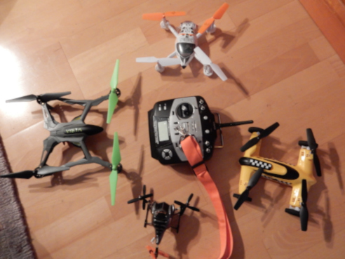

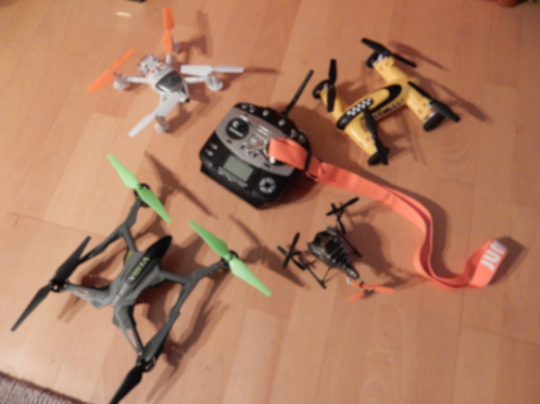

Ein wenig weiter getestet. Ich habe jetzt 4 Modelle an dem Jumper gebunden und alle 4 Modelle fliegen mit 4 versch. Protokollen.
Der Vista von Hobbico fliegt mit dem SLT Protokoll.
Der Hexacopter Scorpion fliegt mit dem YD 717 Protokoll.
Das Autotaxi von Carson fliegt mit dem Syma Protokoll.
Der weisse Copter kommt von Walkera und fliegt mit dem Devo Protokoll.
Ich bin begeistert :mrgreen: von dem Sender und mittlerweile gibt es schon wieder eine neue Firmware.
