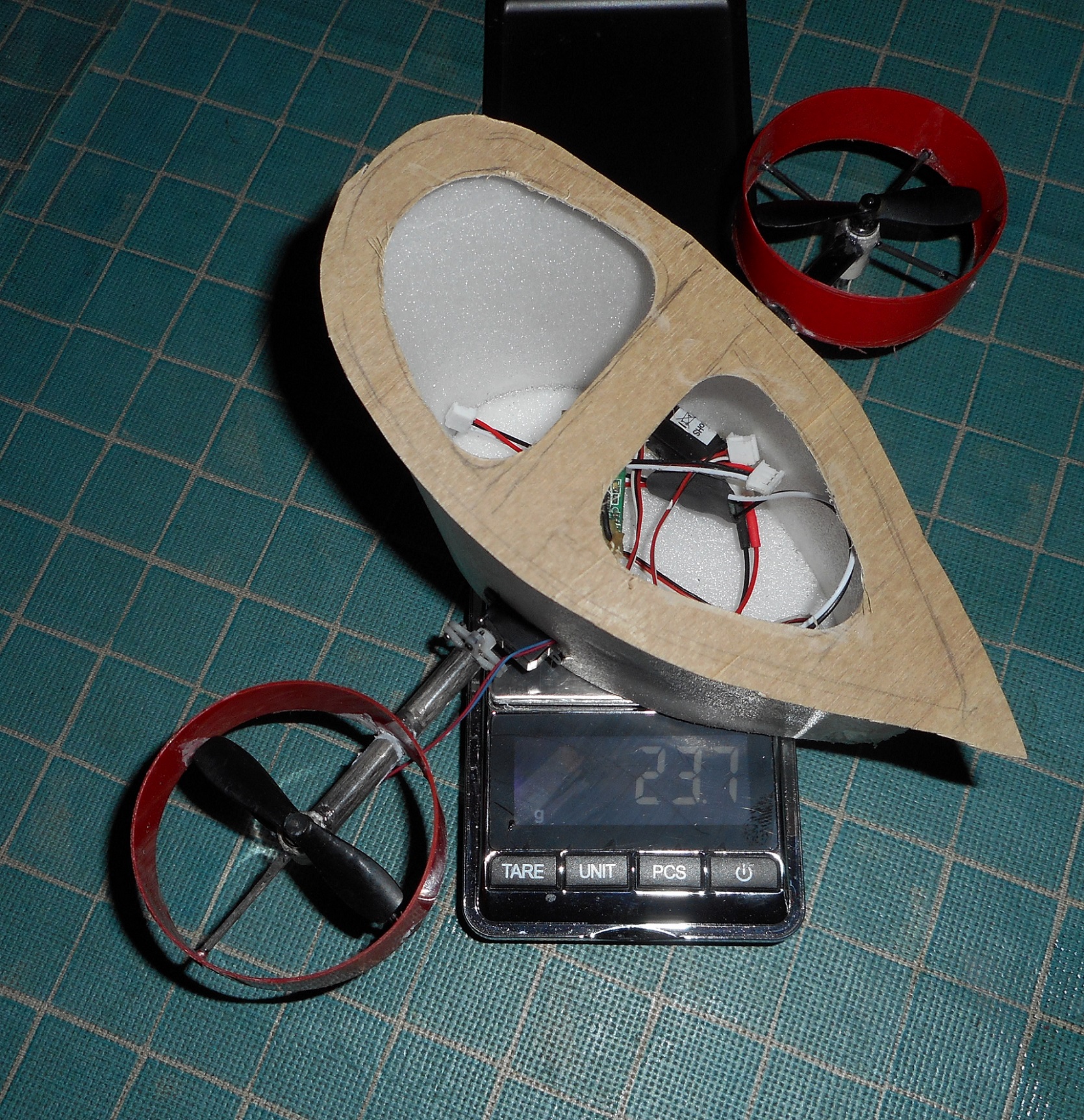

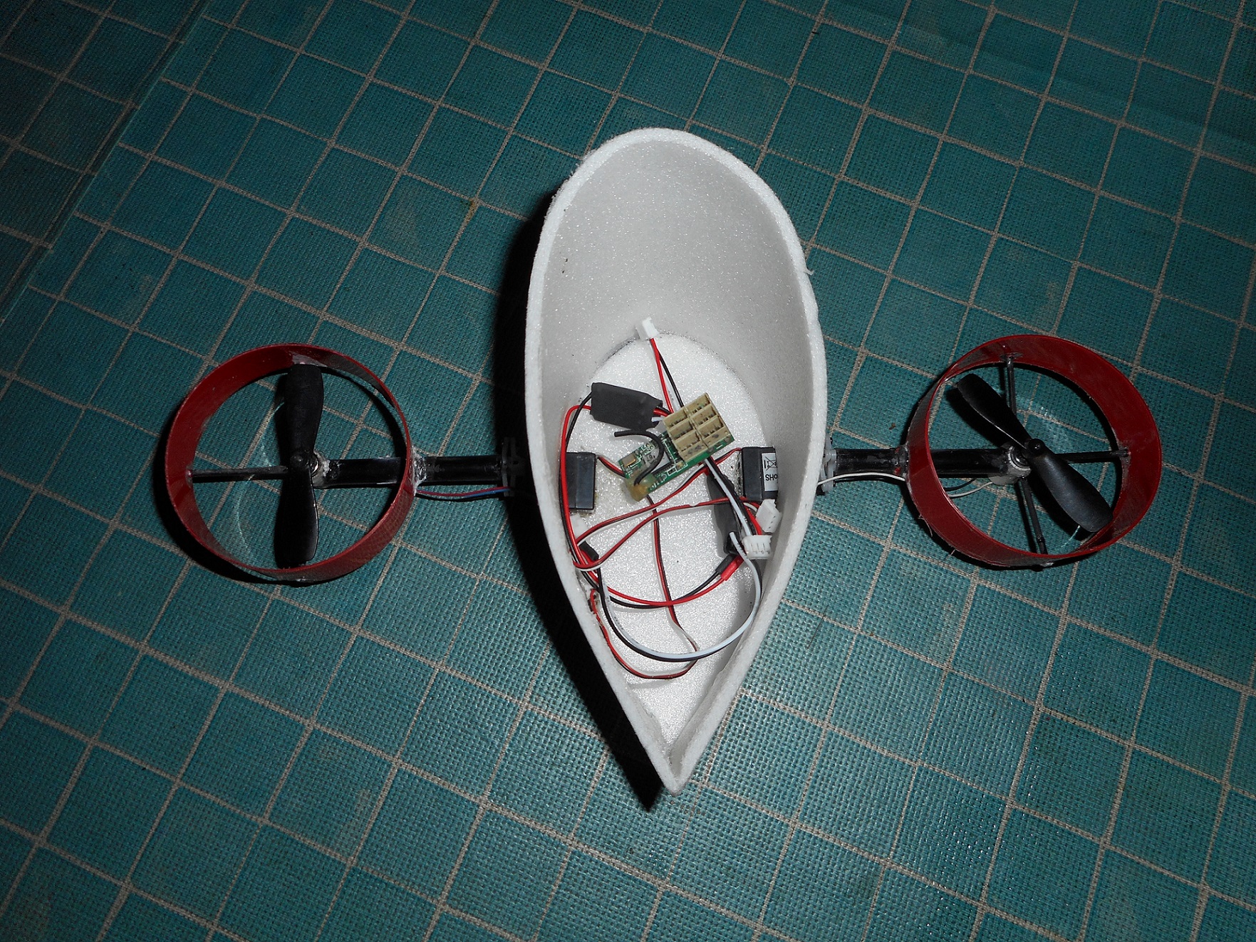

2. Schwenkgondel montiert. Beide Fahrtregler ER100 mit Kabel und Steckern versehen und getestet, funktionieren. Beide Schwenkservos in die Kabinengondel eingeklebt.
Wie man sieht, ist innerhalb der Kabine reichlich Platz. Leider ist der Empfänger GR12SH+ defekt. Aber am Gewicht ändert das nichts:
Auf der Waage
Auf der Waage
Mir bleiben also rund 46 Gramm für Akku und Heckleitwerk. Eine komplette Platte Depron wiegt 50 Gramm, aber es ist davon auszugehen, daß das Leitwerk selbst nicht einmal die Hälfte wiegen wird. Und der Akku, den ich im Hinterkopf habe
https://www.amazon.de/Foxom-Explosionss ... 7V+1000MAH,
wiegt 28 Gramm. So ungefähr müsste ich also mit dem Gewicht hinkommen. Notfalls muss es ein kleinerer Akku sein, das geht dann von der Flugzeit ab.

Die 1000'er Lipos sind eingetroffen. Sie wiegen pro Stück 29,4 Gramm. Zusammen mit der Kabine sind das 52,2 Gramm. Bleiben mir knapp 18 Gramm für die Leitwerke. Recht knapp!

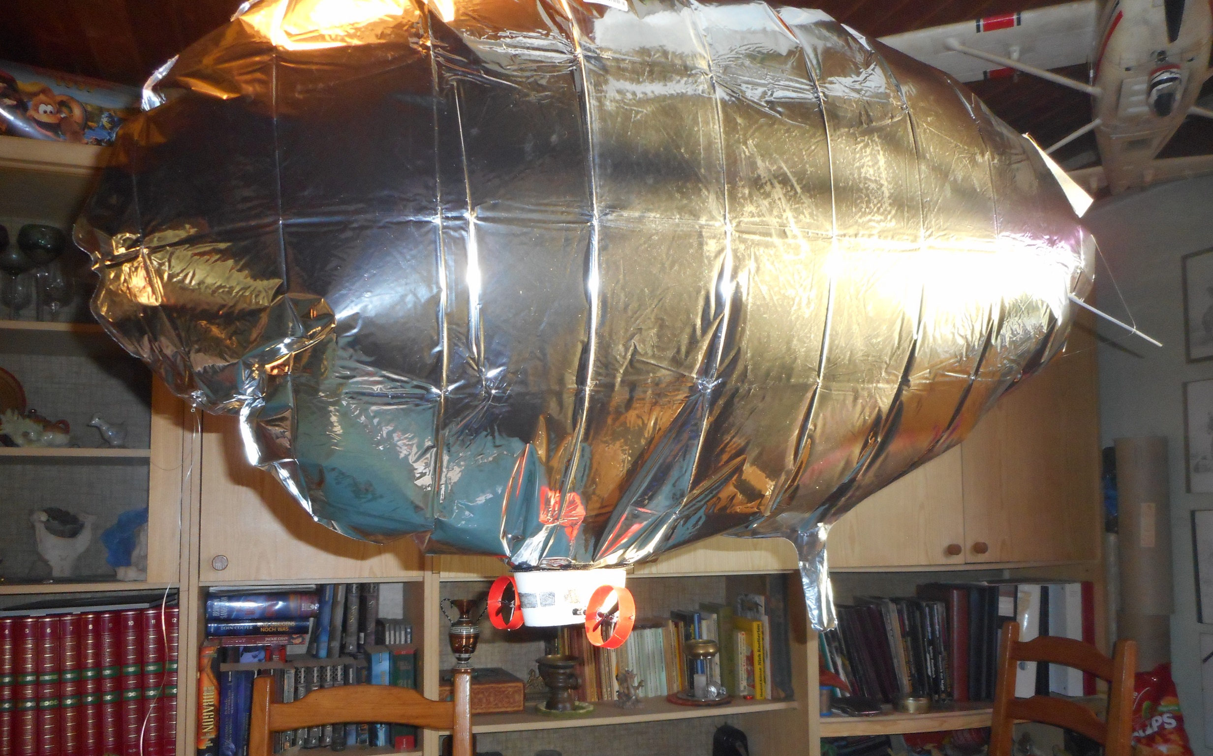

Heute morgen Gas geholt, dann an der aufgeblasenen Blimp-Hülle die Heckflossen angebracht - mit Doppeklebeband - und dann verspannt mit Nylonfaden. Hülle entleert (abgepumpt) und Gas eingefüllt. Schiff austariert. Tatsächlich brauchte das Ding eine Zuladung von ca. 12 Gramm. Es zeigte sich, daß der herabhängende Einfüllpi... genau die richtige Stelle war, um die Bleigewichte einzubringen.
Das Resultat:
Mein erstes Luftschiff in seinem Element über dem Wohzimmertisch.
Es fliegt, und es lenkt. Über die Manöverierbarkeit kann ich noch nichts sagen; dafür reichte der Platz nicht.

Flugerprobung in der Turnhalle im FEZ-Berlin. Es zeigte sich, daß der Blimp nur eine sehr geringe Richtungsstabilität besitzt. Sobald er etwas Fahrt aufnimmt, dreht er recht abrupt aus der geraden Richtung in eine beliebige Stellung, die zufallsabhängig zu sein scheint. Am besten ging es noch bei langsamer Fahrt, wenn die Motorgondeln praktisch senkrecht nach oben zeigen. Kurze Gasstöße zur Richtungsänderung scheinen wirksamer zu sein als längeres "Hinhalten" mit den Motoren. Ich nehme an, daß die Heckflossen zu gering dimensioniert waren. Da ich einiges Reservegewicht habe, werde ich es mit einer Vergrößerung der Flossen versuchen und statt drei Flossen vier davon nehmen.
