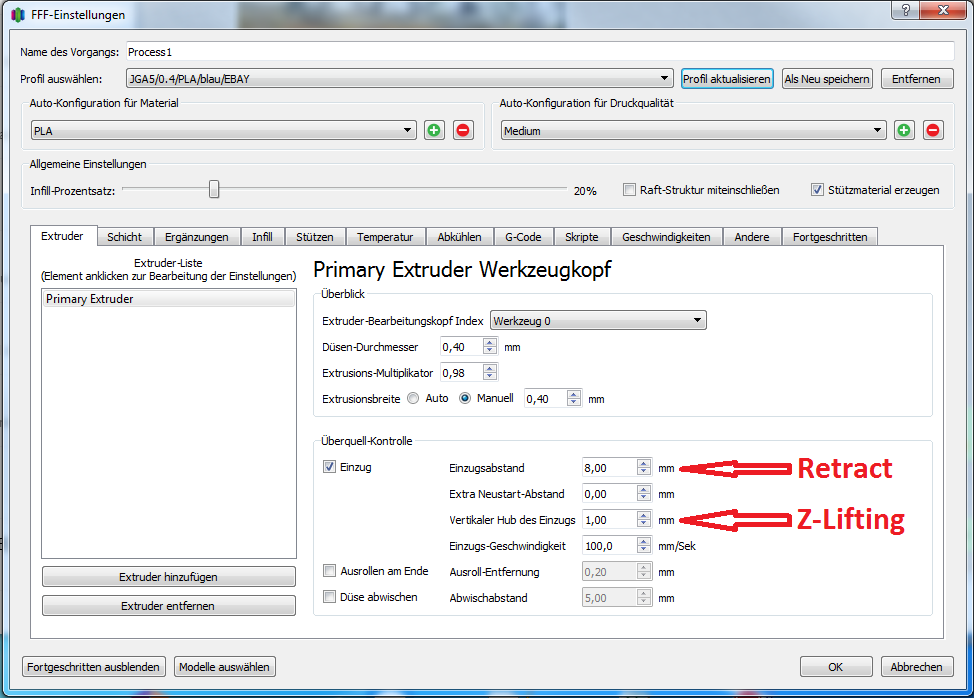

indi hat geschrieben: Ist das der Wert unter "Vertikaler Hub des Einzugs"?
Z-Lifting = Anheben der Z-Achse
Retract = Material zurück ziehen

indi hat geschrieben:Danke :-)
Büde ... Wolfi, aber bitte nicht meine Werte 1 zu 1 übernehmen .... die 8 mm retract habe ich mir hart erarbeitet und mein Drucker ist ein Vollbowden ... d.h. das schon sehr viel vom Retract über den Bowden geschluckt wird, bis dieser überhaupt mal an der Düse ankommt.
Wenn Du den nicht selbst erarbeitest, läufst Du Gefahr, dass, wenn der Retract zu hoch ist, die Suppe mit in das Teflonrohr gezogen wird und dann innerhalb kürzester Zeit dein Teflonrohr im Extruder verstopft, weil da erkaltete Suppe hängt.
Alles schon gehabt.

Hans-Peter hat doch nur darauf hingewiesen, dass der genannte Wert bei ihm funktioniert, dies aber keinesfalls bedeutet, dass eben dieser Wert auf einem anderen Drucker mit anderem Filament auch funktioniert, sondern dass es dann durchaus zu technischen Problemen kommen kann, weshalb man sich den passenden Wert eben selbst erarbeiten sollte.

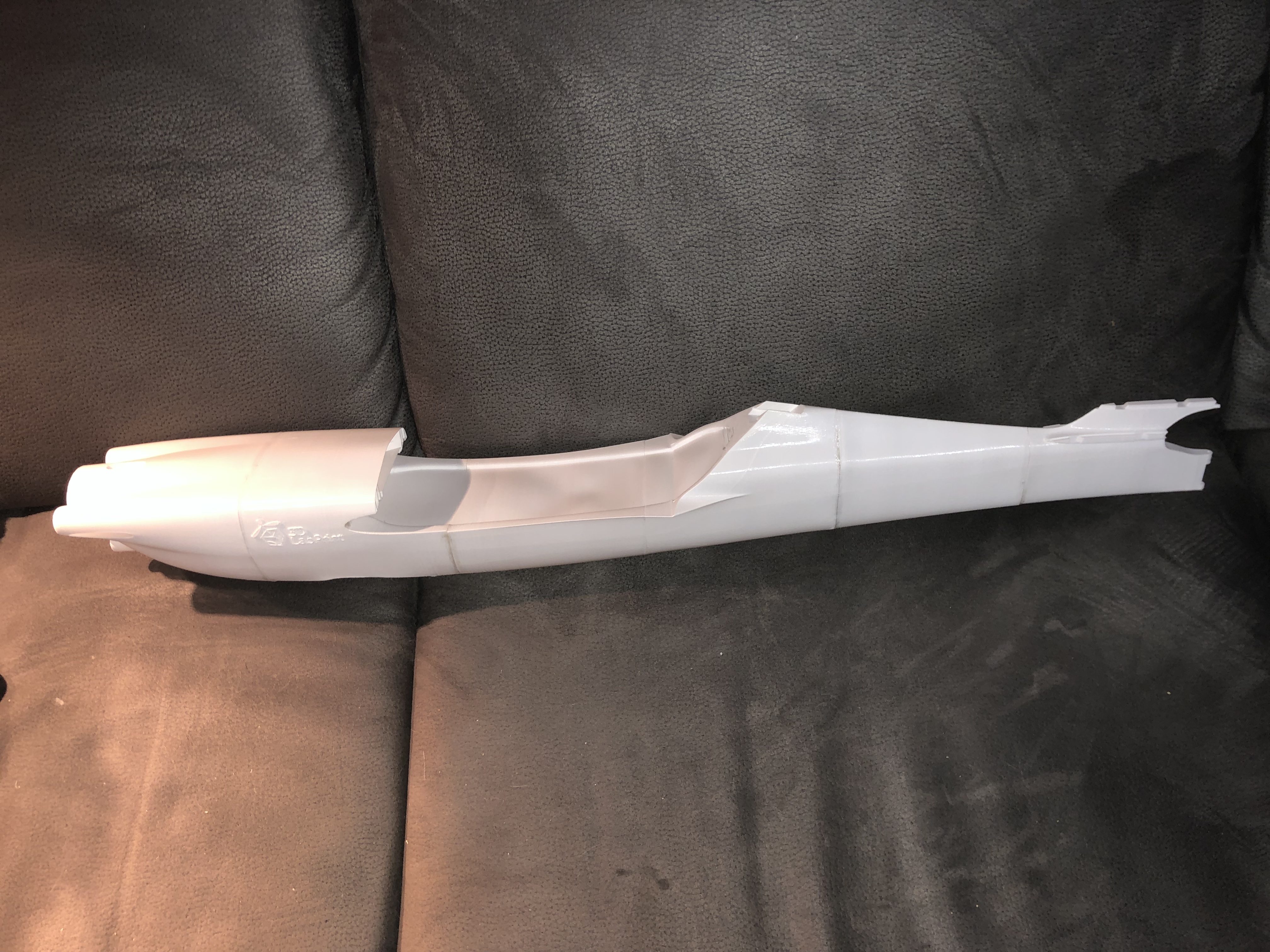

Soooo - jetzt ist der gesamte Rumpf fertig und verklebt.
Das Mittelteil habe ich dreimal angefangen zu drucken, weil es Löcher produziert hat. Die Form war aber wirklich doof mit den viele Schrägen und den extrem dünnen Wänden.
Erfolg hatte ich dann mit dem heruntersetzen der Geschwindigkeit auf 40mm/s. Damit hat es recht gut geklappt.
Nochmal 5:15 Stunden später - Teil 6 ist fertig
Druckzeit: 20:58 Std. + 5:15 Std. ==> Gesamt: 26:13 Std. (ohne die Zeit für Fehldrucke!)
Bilder vom kompletten Rumpf gibt es morgen!

Voilà - der Rumpf
Als nächstes kommen die Leitwerke!

Mit was hast Du die Rumpfteile verklebt ?
#56 Re: Baubericht: Edge 540 aus dem 3D-Drucker
Verfasst: 10.01.2019 23:14:31
von indi
Reichlich Sekundenkleber mit Aktivator und an ein paar Stellen zusätzlich mit Füllstoff ein paar Unebenheiten nachbehandelt.
Anschließend Klebestellen fein verschliffen.
Hält bombenfest!
