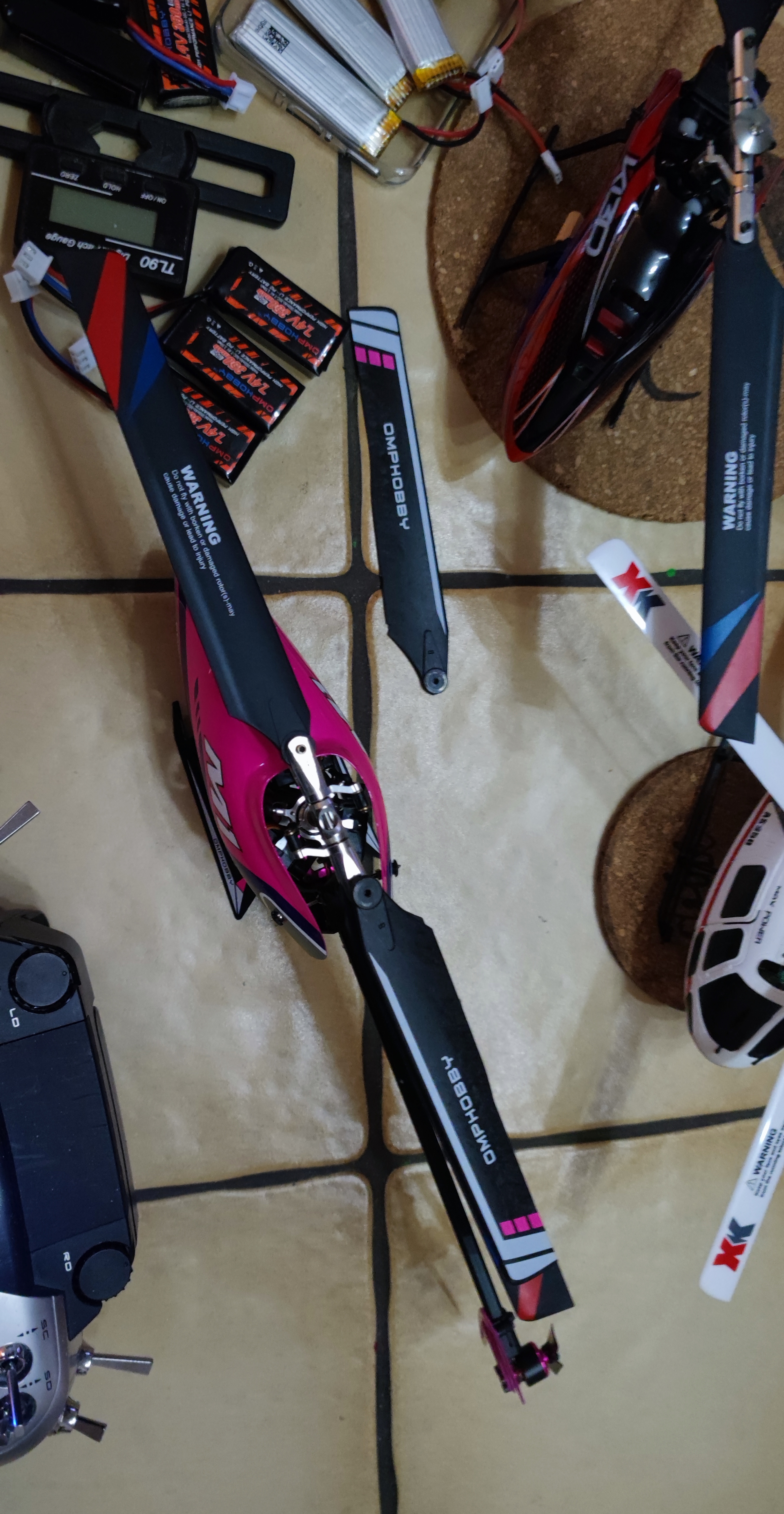

Hallo zusammen,
Irgendwo habe ich ja mal erwähnt dass die Blades vom M1 irgendwie angefressen aussehen obwohl nie irgendwo angestoßen.
Habe so weiter meine Runden gedreht bis ich ihn mal neben dem XK K130 gestellt habe.
:idea:
Testhalber mal einen Satz neue Blades vom XK K130 auf den M1 gepackt.
Ein Tic breiter und länger.
Im ersten Moment :shock: :shock:
Aber dies kann ich jedem empfehlen.
Auch noch Platz genug zum Heck

Moin,
Nachtrag
Mit den Blades vom k130 sind Drehzahl reduzieren und längere Flugzeiten möglich. Für's Wohnzimmer optimal auch für leichtes 3d gut zu gebrauchen.
Wer ihn allerdings hart jagen möchte sollte besser die originalen Blades drauf lassen.
Bei extremen Figuren knattert es gelegentlich da die Blades sich dann doch bis zur Heckfinne biegen.
Ansonsten, mit den Blades vom 130 ein schöneres fliegen.
Aber ..
Geschmackssache
Alex

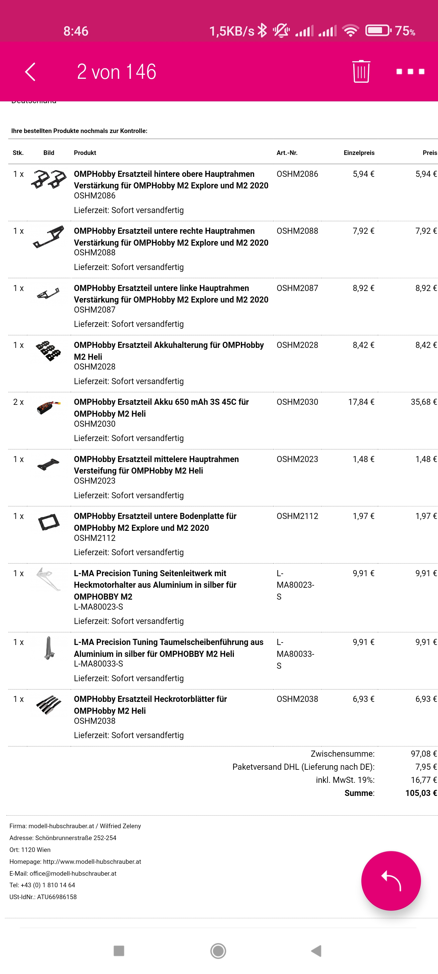

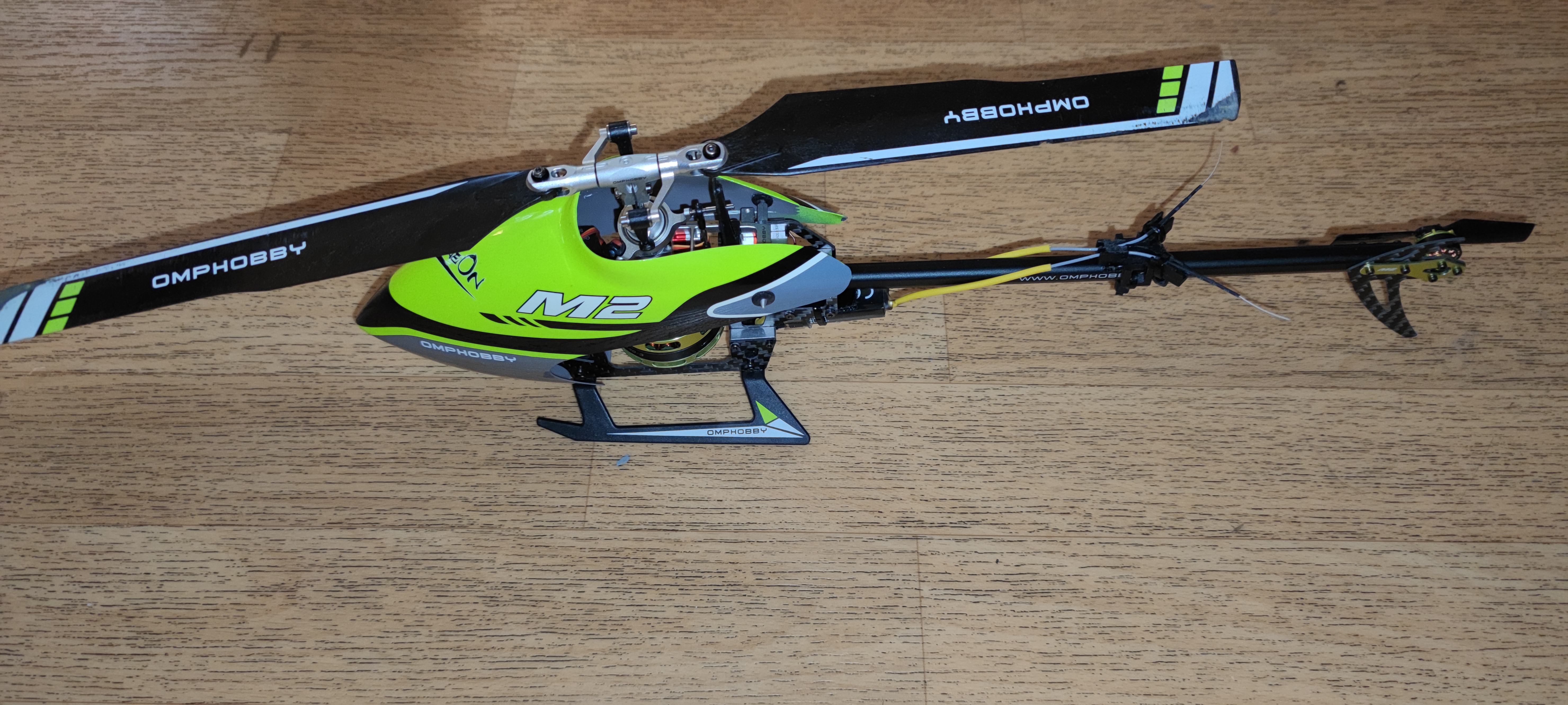

da nun seit Monaten Neu hier in Deutschland nicht erhältlich habe ich mal etwas gebrauchtes gekauft.
Bin Mal wieder voll reingefallen.
Ein Entgegenkommen Seiten des Verkäufers gar nicht dran zu denken,im Gegenteil, keine Reaktion mehr obwohl wir eigentlich gut geschrieben haben.
Zumindest bevor der M2 bei mir angekommen ist.
Sowas macht man nicht unter Kollegen.
Man hätte ... sollte ....zumindest drauf hinweisen was Phase ist.
Bilder auch so genial geschossen das es nicht ersichtlich war.
Bin begeistert :o
Zumindest ist Elektronik in Ordnung.
Bei Modellhubschrauber.AT
war zum Glück alles vorrätig.
Ersatzteile für den M2
Alex

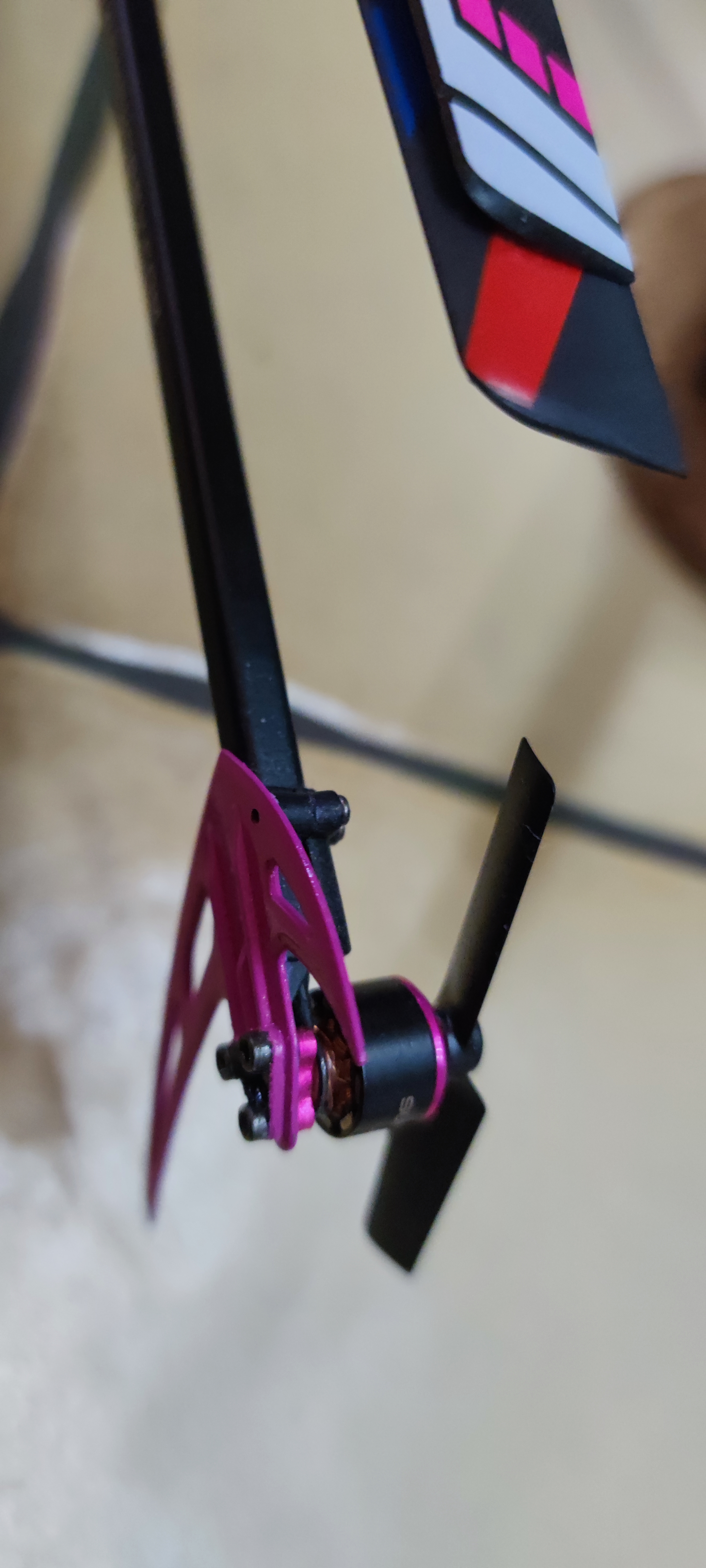

Wenn dein M2 beim Abheben stark in eine Richtung zieht, so dass du das erstmal mit relativ großen Eingaben aussteuern musst, und die Steuerungseingaben sich dann auch irgendwie „einrastend“ anfühlen, während mechanisch alles okay scheint und präzise eingestellt ist, kannst du mal mit einem kleinen Hämmerchen gegen den Flightcontroller klopfen. Die MEMS-Sensorik darin verhakt sich bei härteren Abstürzen manchmal. Hatte ich in meiner Anfangsphase mal – der Heli verhielt sich nach ’nem Absturz so und flog allgemein irgendwie komisch, und ich konnte einfach nix finden. Dann ist’s irgendwann nochmal mit dem Boden kollidiert, und funktionierte wieder einwandfrei …
Und wenn dein Heckrotor auch im ruhigen Flug dauerhaft relativ laut hörbar ist, und der Motor warm wird, dann ist er falschrum montiert – da muss man genau hinschauen. Hatte damals auch etwas gedauert, bis ich darauf gekommen bin. Das kommt häufiger vor, als man glaubt – gibt einen längeren Thread in einem englischsprachigen Forum, in dem sich jemand bitterlich beschwerte, dass ihm dauernd sein Heckmotor durchbrennt, und dass der M2 daher Schrott wäre und wasnichtalles :D

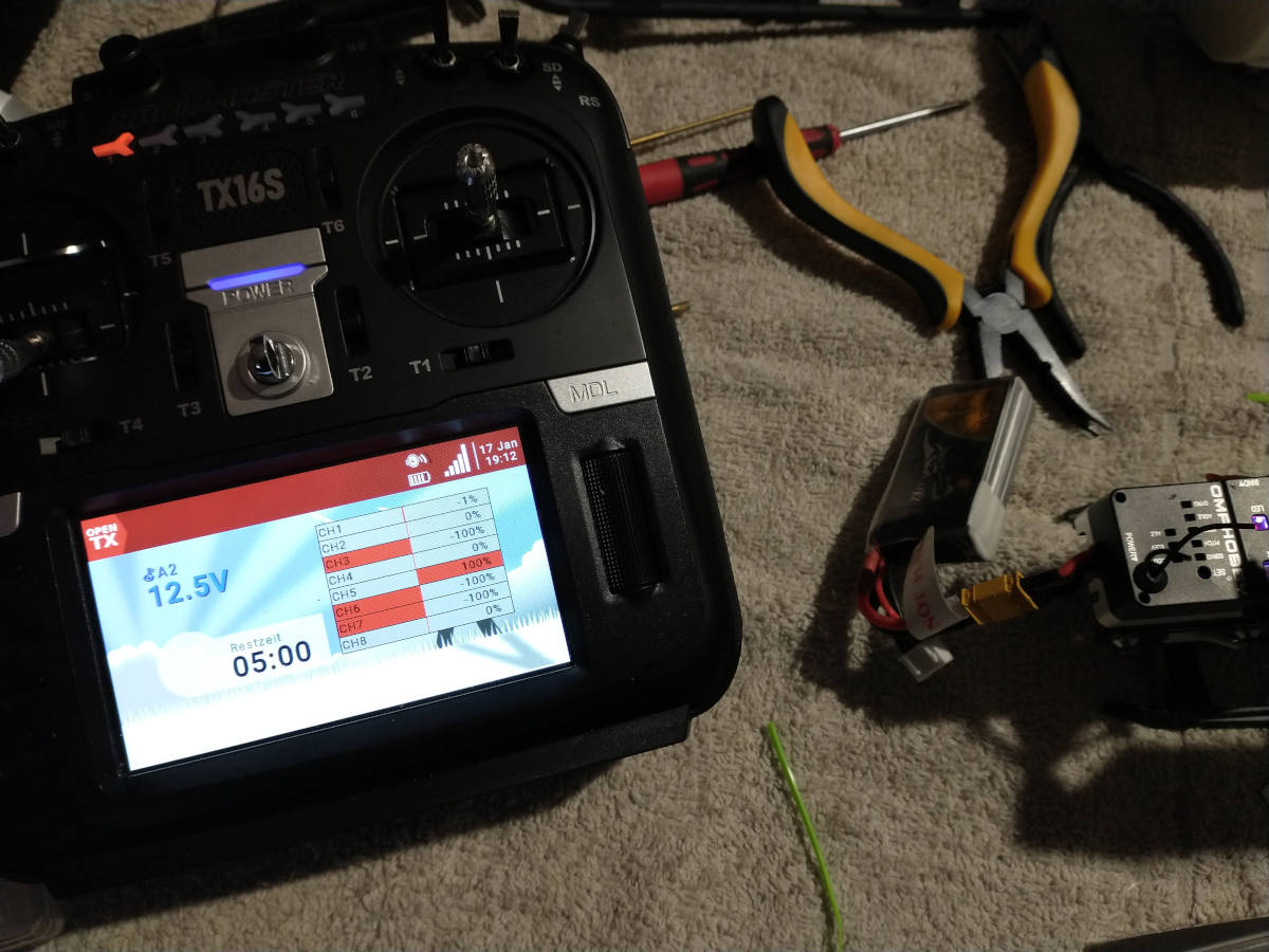

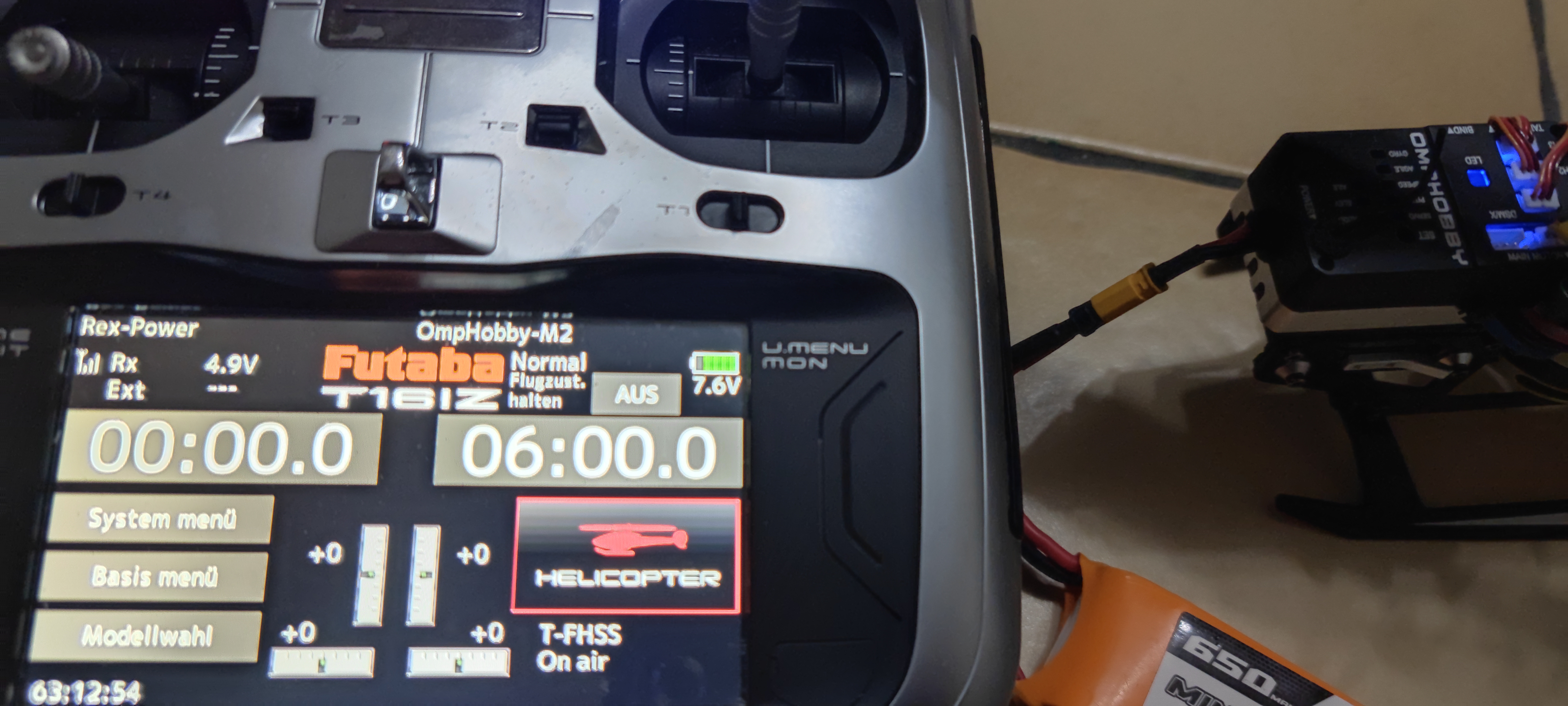

Telemetrie funktioniert nun aber nur mit der TX16S oder ?
Habe einen Futaba Telemetrie Empfänger mit SBus angeschlossen.
Telemetrie aber noch nicht ausprobiert ob das hiermit auch klappen würde.
Alex
Thomas X
Beiträge: 197
Registriert: 20.06.2021 19:59:29
#53 Re: OmpHobby M1 M2
Beitrag von Thomas X »
Rex-Power hat geschrieben: 16.01.2022 23:13:20 Telemetrie funktioniert nun aber nur mit der TX16S oder?
Eigentlich mit allen OpenTX-Sendern, die eine aktuelle Firmware im Multimodul haben – da ist das OMPHobby-Protokoll mit dabei. Oder halt mit deren eigenem Sender.
Wobei „Telemetrie“ auch nach mehr klingt, als man tatsächlich bekommt: die Gesamtspannung. Keine Drehzahlen, Ströme, Temperaturen, …

Na dann -- Gleichstand --
Diese Anzeige habe ich auch mit dem Futaba Empfänger.
Der zeigt ebenfalls nur die anliegende Spannung am Empfänger an.

Die tatsächliche Akkuspannung, oder die Spannung des BEC?

#56 Re: OmpHobby M1 M2
Beitrag von Helifan71 »
Nur das was am Empfänger anliegt.
z.Z. 4,9 Volt.

Naja gut – da finde ich die Anzeige bei mir schon praxistauglicher ;)
