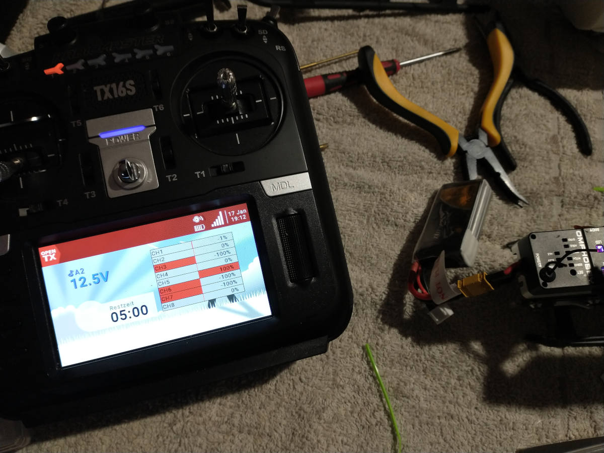

Die tatsächliche Akkuspannung, oder die Spannung des BEC?

Nur das was am Empfänger anliegt.
z.Z. 4,9 Volt.
#57 Re: OmpHobby M1 M2
Verfasst: 17.01.2022 18:11:40
von Thomas X
Naja gut – da finde ich die Anzeige bei mir schon praxistauglicher ;)
