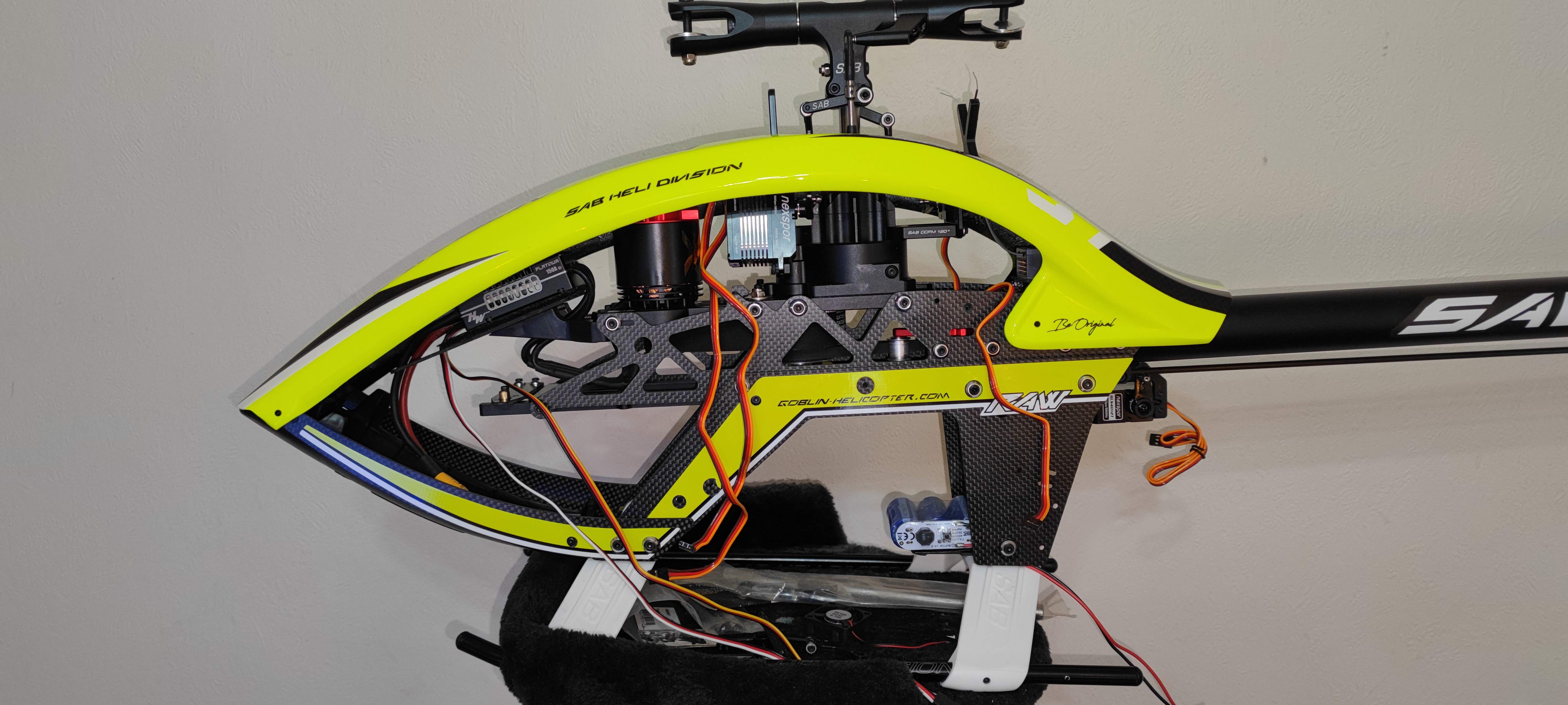

Hi Timo,
Habe die Sache herumgedreht.
Sah wirklich kaggä aus als der Buffer hinten rausstand.
Nach innen ist okay.
- IMG_20220106_102334.jpg (5.05 MiB) 2253 mal betrachtet
Alex
Alex

Hy Alex....
Geschmäcker sind unterschiedlich.
Würde ich so nicht lassen.
Timo
Timo

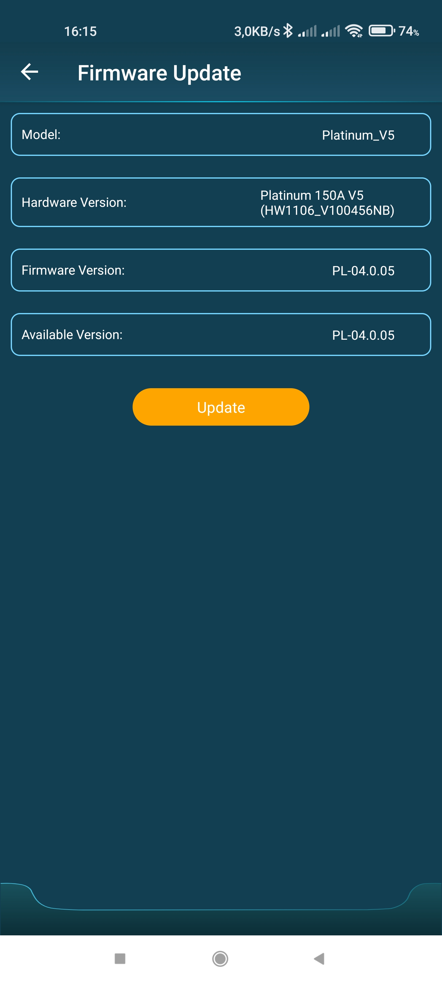

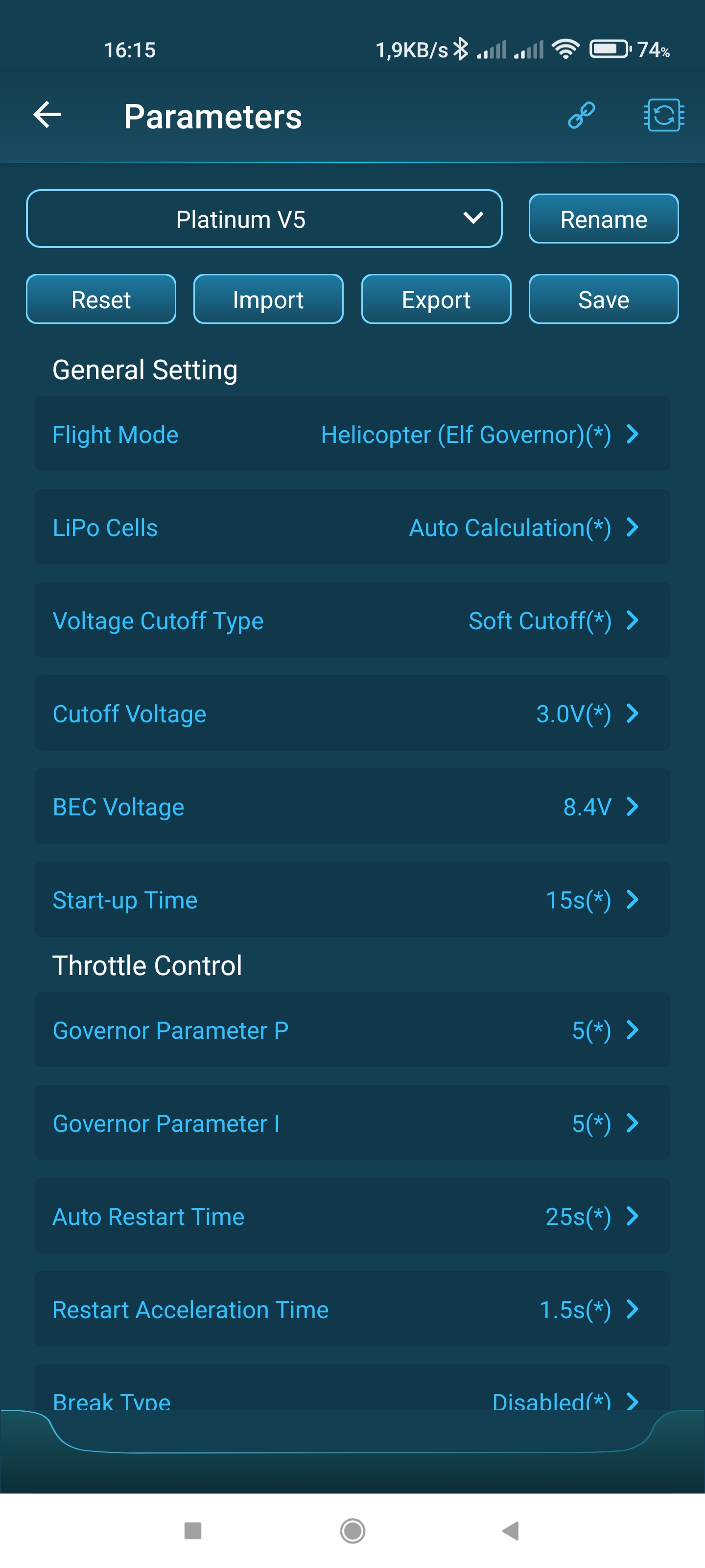

Hallo zusammen,
Habe das Bluetooth Modul nun getestet.
Es funktioniert auch mit der aktuellen Android Version.
Sehr feine Sache, Update direkt vom Smartphone ohne Kabel PC.
Software umfangreich + übersichtlich.

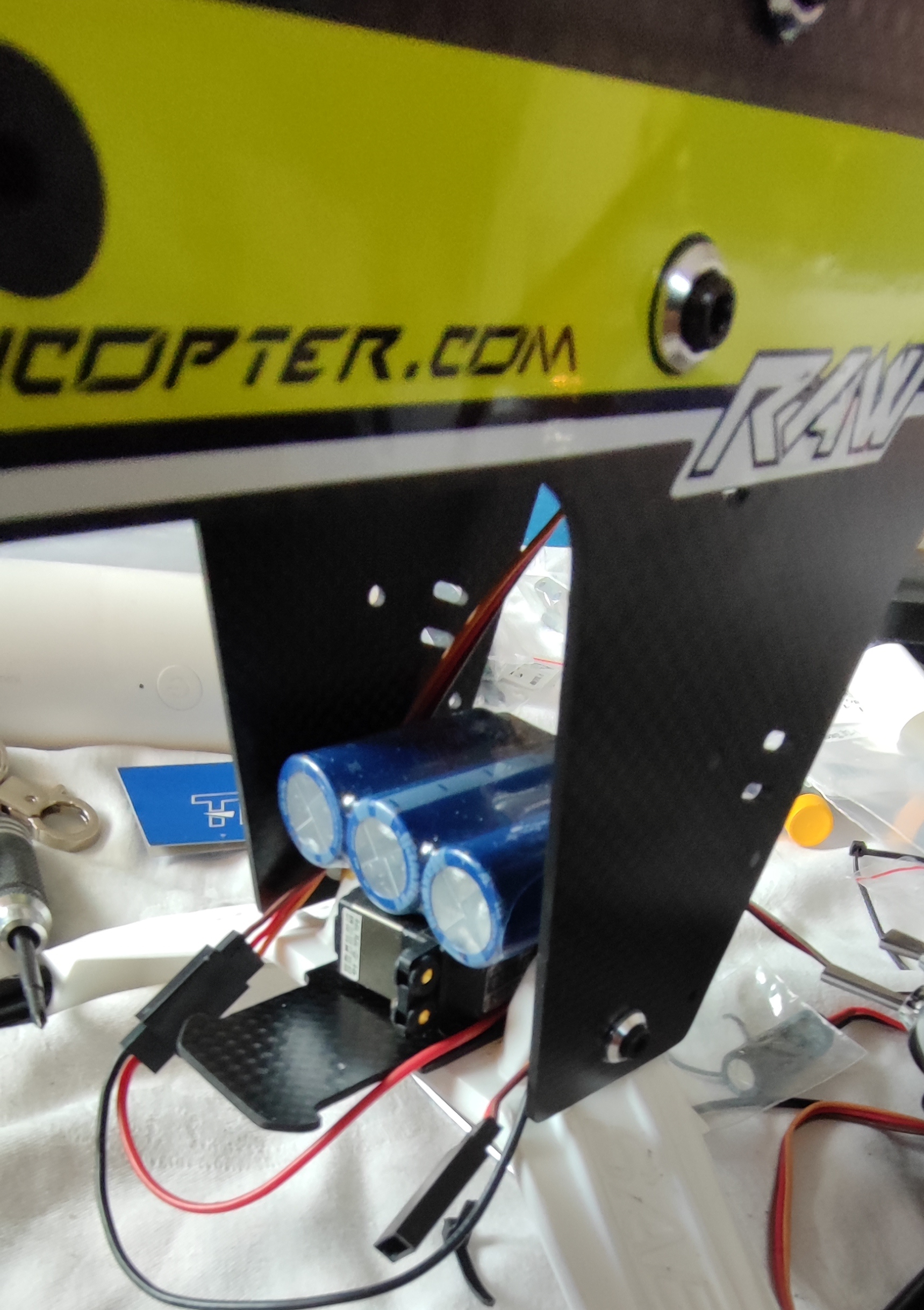

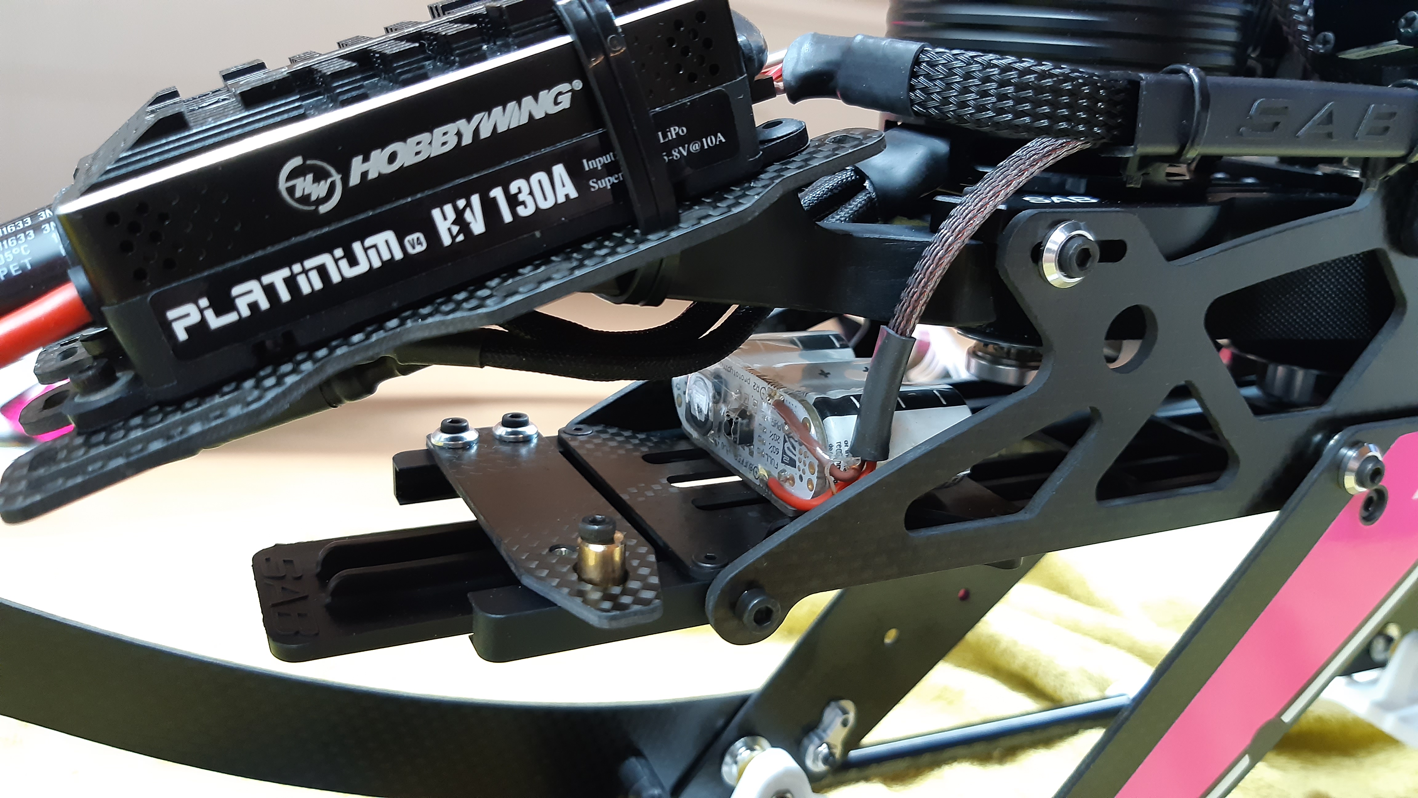

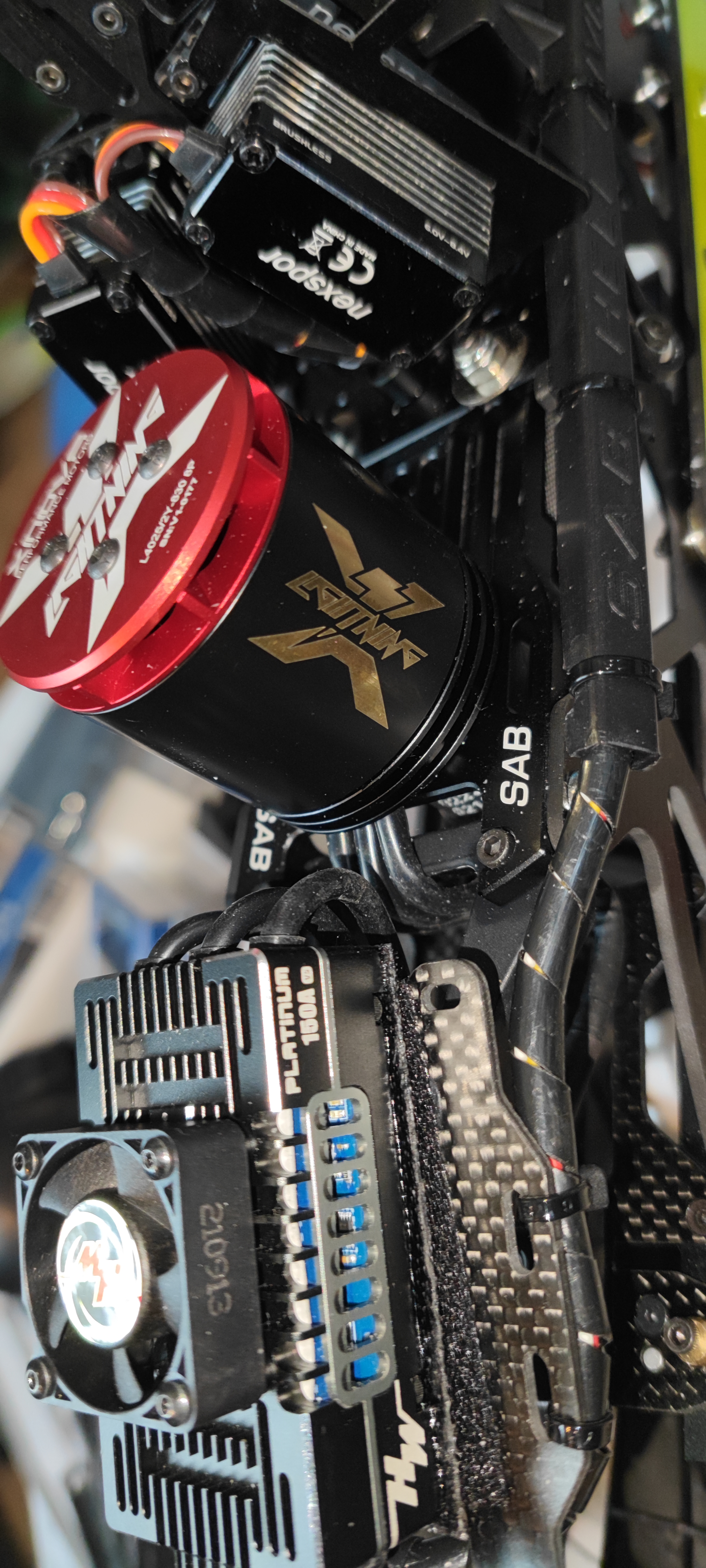

Moin zusammen,
ich mal wieder....
Bin nun schon wieder ein paar Schritte weiter.
Kabel vom Regler Pitch/Roll Servo sind im Kabelkanal verstaut.
Nun wird es mit den anderen Anschlüsse komisch.
Wie lege ich was wohin? Wie bringe ich den Kabelsalat dann am besten unter?
sbus2 Hub 4 Port, passt der noch hinter dem FBL ?
Keine Ahnung, ist noch nicht angekommen.
RPM / Regler an sbus2 oder RPM am FBL ?
Buffer ist nun an ELE2.
Vielleicht den sbus Hub unten am Landegestell festschrauben dann könnte der Buffer wie auf dem Bild verschwinden.
P-Pox Anschluss muß auch zugänglich bleiben, also ein weiteres Kabel abwärts Richtung Buffer.
Hoffe das der Hub heute kommt sonst komme ich dies Wochenende nicht mehr weiter.
Auch mit den Einstellungen
Servos / FBL / T16IZ / Telemetrie
Dachte das geht ja nun Ratz/Fatz aber das war wohl auch wieder nix.
Muß nun trotzdem nochmals Anleitungen wälzen weil ich mir bei dem einen/anderen Punkt nun nicht mehr so sicher bin, was stelle ich als erstes ein.
ich mal wieder....

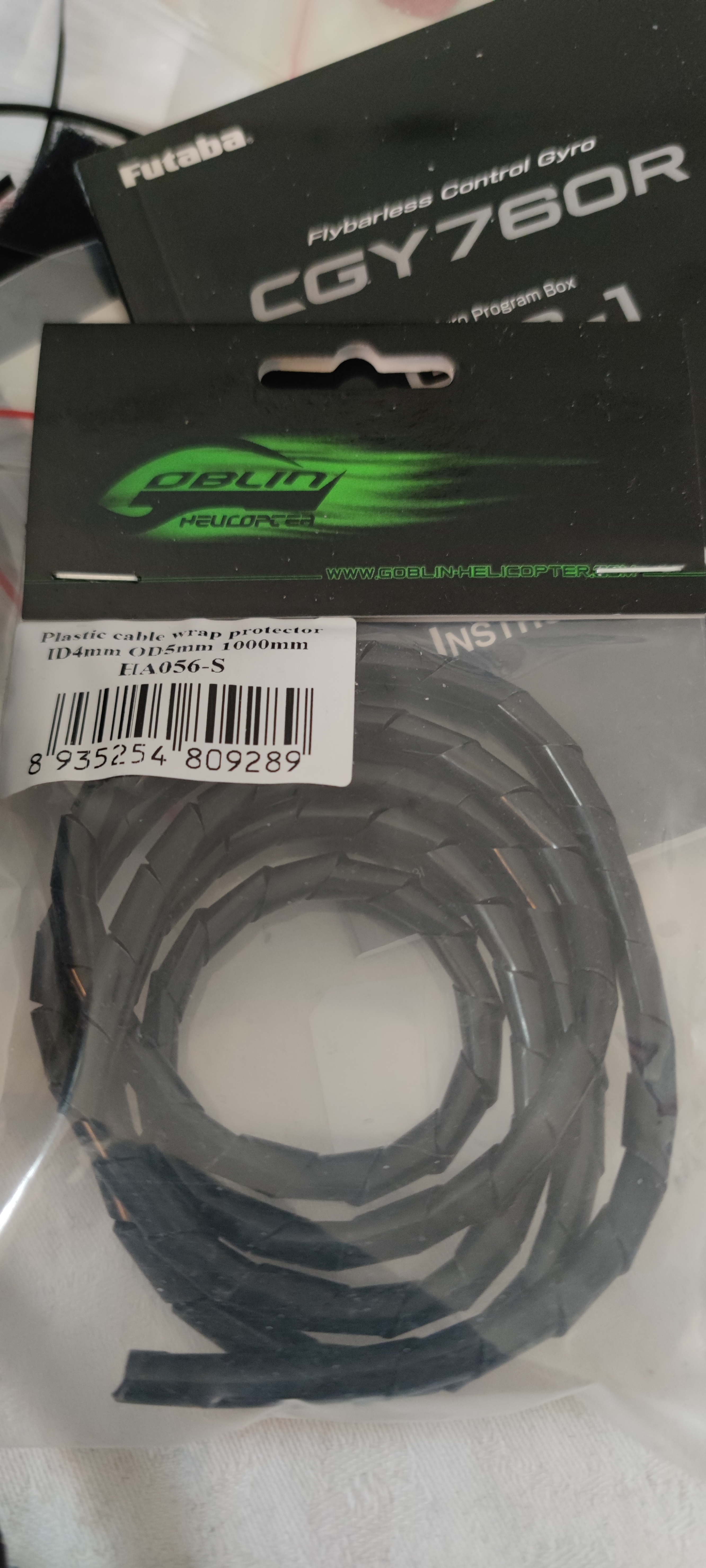

Ach ja,
Bisher hatte ich immer Gewebeschlauch in welcher Form auch immer für die Servokabel genutzt.
Zum ersten Mal nun so eine Plastik Ummantelung.
Dachte da bestellst mal 2 Meter zum testen.
Mir gefällt es gut...schnell ohne gefummel.

Dort eben angerufen,
falls nicht passen sollte kann ich sie gegen passende tauschen, oder Geld zurück.
ich gehe erstmals auf 6s.
Dachte dann bestellst mal was gescheites.
Nun habe ich 2x Hacker 6s 5000mAh 35c geordert.
Fertig mit Antiblitz XT90 und LED Anzeige.
die Maße
Höhe: 60 mm
Länge (Tiefe): 142 mm
Breite: 43 mm
Chassis Breite gemessen Tiefe passt sowieso, Höhe auch gemessen passt.
Oder doch nicht
Habe nicht bedacht das die Klappe vorne so ein Pin dran ist der beim öffnen nach oben kommt.
Kann nun nur noch hoffen...
