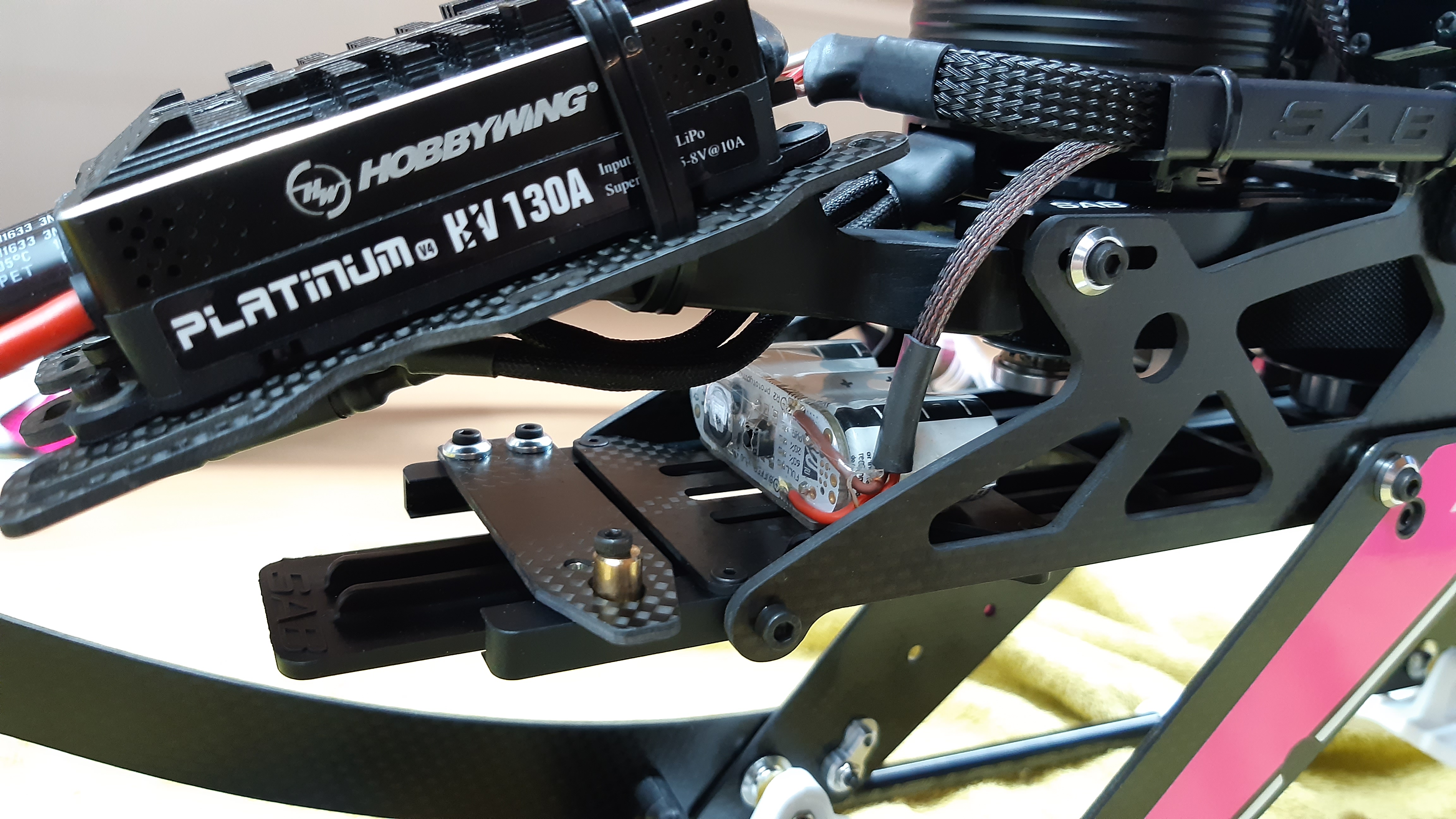

Hi Timo,
Habe die Sache herumgedreht.
Sah wirklich kaggä aus als der Buffer hinten rausstand.
Nach innen ist okay.
#47 Re: Goblin RAW700 6/8s Setup Baubericht
Verfasst: 06.01.2022 12:28:49
von TimoHipp
Hy Alex....
Geschmäcker sind unterschiedlich. :blackeye:
Würde ich so nicht lassen.
Timo
#48 Re: Goblin RAW700 6/8s Setup Baubericht
Verfasst: 06.01.2022 12:31:03
von TimoHipp
Hy Alex....
Timo
#49 Re: Goblin RAW700 6/8s Setup Baubericht
Verfasst: 06.01.2022 15:51:45
von Helifan71
Hi Timo,
Deine Lösung gefiel mir auch sehr gut,aber das wird mir zuviel gequetsche. Bei mir sind die Kabel Motor/Regler arg lang, kürzen will ich da nun auch nix mehr.Regler drehen habe ich auch schon geschaut,das wird dann wieder blöde mit dem LIPO Anschluss.
Auch mit der Antriebswelle ist mir zu knapp.
Hinter dem FBL war er als erstes....
Haube passte auch gut allerdings mit der Verschraubung nicht mehr. 3mm zu hoch, quetschen wollte ich da nun auch nix.
Hochkant mittig dort verschwinden lassen war auch eine Überlegung.
So dramatisch finde ich das nicht mehr,nach hinten rausragend sah wirklich merkwürdig aus, aber so nach vorne finde ich das noch ganz okay.
Denke 30cm Kabelveränderung ist auch nicht im Sinne des Erfinders.
Das Bluetooth Modul würde sich dort gut machen,passt aber wahrscheinlich auch unterhalb vom Regler ganze gut, muß ich auch später nochmals schauen wie ich das unterbringen werde.

#57 Re: Goblin RAW700 6/8s Setup Baubericht
Verfasst: 08.01.2022 13:11:04
von Helifan71
Moin zusammen,
ich mal wieder....
Bin nun schon wieder ein paar Schritte weiter.
Kabel vom Regler Pitch/Roll Servo sind im Kabelkanal verstaut.
Nun wird es mit den anderen Anschlüsse komisch.
Wie lege ich was wohin? Wie bringe ich den Kabelsalat dann am besten unter?
sbus2 Hub 4 Port, passt der noch hinter dem FBL ?
Keine Ahnung, ist noch nicht angekommen. :o
RPM / Regler an sbus2 oder RPM am FBL ?
Buffer ist nun an ELE2.
Vielleicht den sbus Hub unten am Landegestell festschrauben dann könnte der Buffer wie auf dem Bild verschwinden.
P-Pox Anschluss muß auch zugänglich bleiben, also ein weiteres Kabel abwärts Richtung Buffer.
Hoffe das der Hub heute kommt sonst komme ich dies Wochenende nicht mehr weiter.
