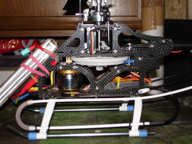

Hab die Antenne wie auf dem Bild, hinten macht sie ein bogen und geht auf der anderen seite quer zur flugrichtung raus, keinerlei probleme mit empfang.

mal´ne kurze Zwischenfrage: Was spricht denn dagegen, den Regler mit Kabelbinder zu befestigen?

Kontronik sagt, man darf das nicht. Hat wohl was mit Ausdehnen beim Warmwerden und damit zuviel Druck auf Leiterbahn usw zu tun. der Kabelbinder gibt nicht nach.
wer Angst hat, dass er runterfällt: locker 1-2 lagen strappingtape drumwickeln.

Ui, dann muss ich da wohl mal schnell was ändern; ich habe den Jazz nämlich recht festgezurrt. :shock:
Eben nach dem Motto, dass er bloß nicht fällt, der Gute!

nimm einfach das Align weiße Klett das geht auch!!!!!!!

Genau. Währe nicht so passend, wenn da im Flug der Kabelbinder nen paar kleine Bauteile von der Platine rupft!! :oops:
Einfach mit selbstklebendem Klettband befestigen. Gummiring drum geht auch.....
