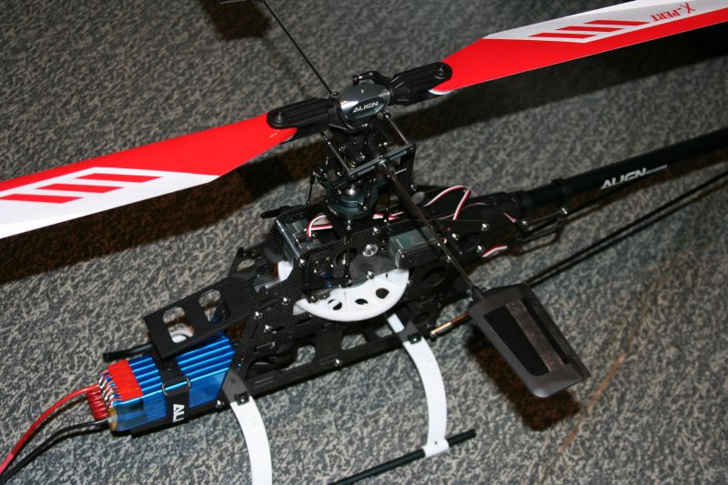

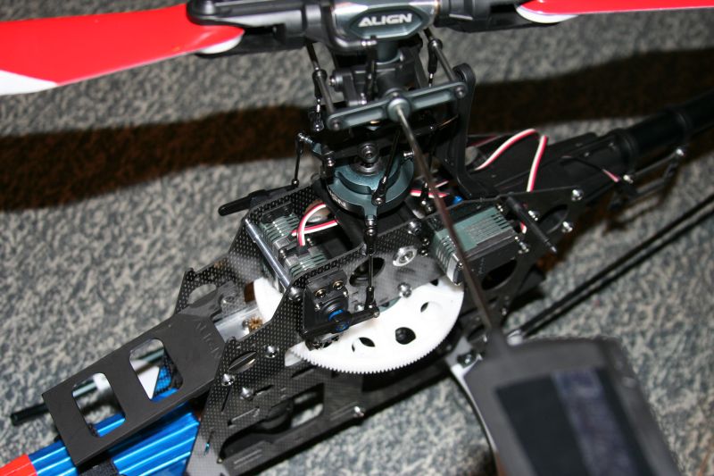

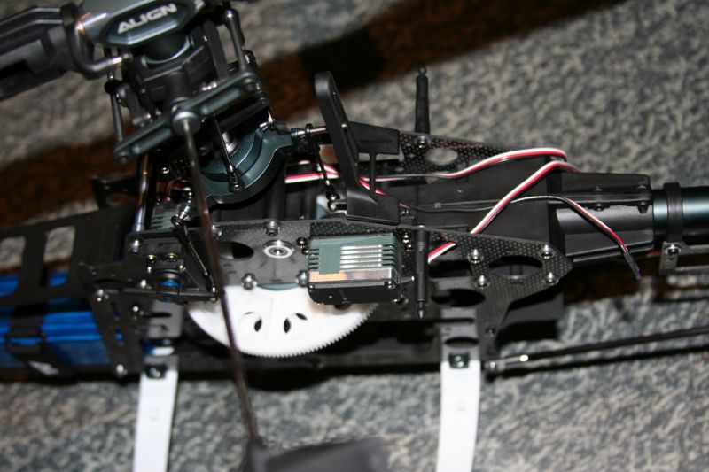

hier mal die Bilder ohne Push-Pull im Original Chassis.
@Holger Port : wie sind denn die Abmessungen Deiner Konion Packs 4s3p?

der Konion-Pack ist ein Standardpack von www.rc-lipoy.de. Ich habe noch nicht nachgemessen, aber auf der Seite steht 49mm breit, 29mm hoch und 260mm lang.
Direktanlenkung:
So habe ich es auch probiert nur im Moment erstmal alles Standard gelassen. Ich werde es aber so umbauen, da ich nicht wirklich den Vorteil der Push-Pull in diesem Fall sehe. Wenn ich ungleichmäßige Servos habe nützt Push-Pull auch nichts und die Direktanlenkung funktioniert bei allen anderen Helis auch. Insbesondere bei den MFS-Köpfen hatte ich bis jetzt ja auch keine Probleme obwohl dort die Kräfte noch höher sind wegen dem fehlenden Pitchkompensator.
