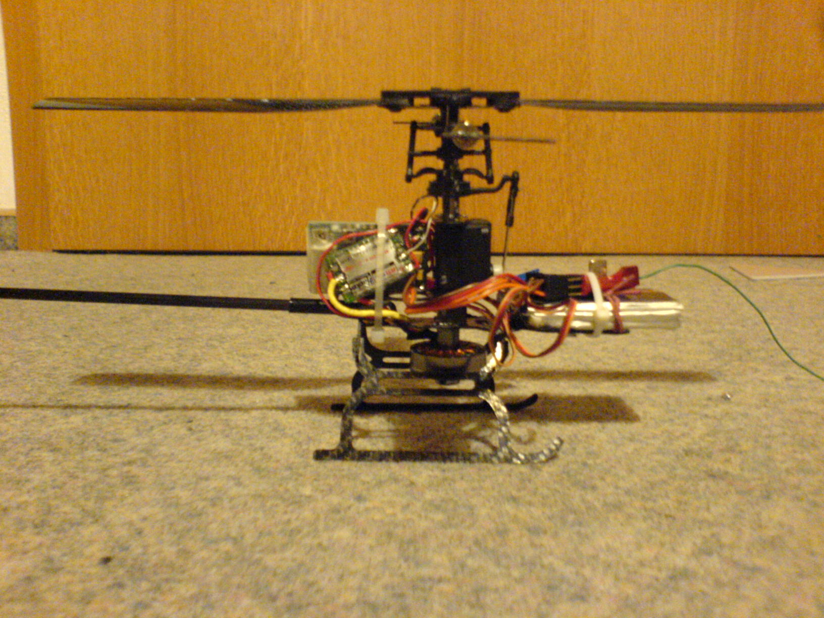

Habe auch etwas rumgetüftelt
habe mir jetzt einen Pulsar nano drunter gebaut
Die Blätter etwas bearbeitet und super
dan kanns entdlich an den Rumpf gehen.

Pulsar nano - schaut nach >>12Poler aus... Woher? Bleche? Selber?
Wäre für'n Link dankbar. Reicht der HeRo bei Dir aus?

Danke. Geht leider nicht draus hervor, was unter dem Chromschmuckstück steckt ;)

Genau ist der Motor von Pichler
hab grad keine Daten zur Hand gehabt.

Stefanibiza hat geschrieben:Habe auch etwas rumgetüftelt
hi stefan,
kannst du nochmal bestätigen was da für bleche verbaut sind? 12Nuter? gebogene magnete?

Dreht der nicht viel zu hoch? Das müssen im Flug doch mindestens 5000 Umdrehungen sein.

Hallo Jo, habs nicht gemessen, aber 5000 sinds sicher nicht. denke mal unter 2500. Aber bei der Heligaudi werden wir mal messen und dann berichten.

Ich meine bei dem Pulsar Motor mit 1300KV
An 2s packts der Heckmotor doch nicht. Und 3s, uiuiui...

1300 dürfte etwas hoch sein - so 500 wären besser

Hi also messen kan ich leider nicht
aber hoch drehen tut er schon
hab ja geschrieben musste die Rotorblätter sehr stark kürzen
geflogen wird mit 3s meht wie Halbgas ist aber nicht aber auf alle Fälle
ne bessere Steigleistung als mit GWS Bürste.
