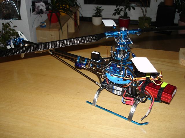

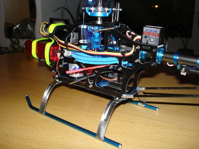

hier die Bilder von meinem TH, hat ein wenig gedauert da ich meine Cam nicht da hatte. Die abgebildeten CFK-Blätter waren bei mir dabei, sind erste Sahne verarbeitet!
Ich hab meinen TH mittlerweile auch geflogen. Hab nun insgesamt 5 Akkuladungen a 8 Min. durch. Also ich muss schon sagen, (breites Grinsen dabei im Gesicht) der fliegt "ein wenig präziser" als mein Piccolo!
Absolut nicht zu vergleichen, hätte nicht gedacht dass der Unterschied so extrem ausfällt.
Meine Konfiguration derzeit: 3x Hitec HS-55, 1x TowerPro SG-50 auf Heck, Mega 16/15/3, Dualsky 30A Regler, 3s1p Kokam 2000HD04, Align HL-Gyro, ACT DSQ-8 Empfänger.
- mit den Hitecs hab ich noch kleine Einstellschwierigkeiten mit CCPM, ich bekomm innerhalb des Pitchbereiches leichte Änderungen von Nick/Roll. Ich weiss allerdings noch nicht ob's an altersschwachen Servos oder an meiner Unfähigkeit 120° zu programmieren liegt...
- die Motor/Regler Kombi scheint nicht so dölle zu sein. Der Motor ist nach den 8 Minuten schon sehr warm, kurz vor "heiss". Ansonsten ist die Power okay, gerade für mich als Anfänger, der sowieso nur herumschwebt.
- die Paddelstange hab ich mittlerweile gegen 2mm Stahl austauschen müssen, denn nach der ersten Paddel<->Akku Berührung (harte Landung
) war die original Eisenstange nämlich dahin.
Ich unterstützte den Antrag auf eine eigene Kategorie im Forum! Gibst denn noch mehr TH Piloten hier?
Gruss, Jens

- DSC03960_small.jpg (71.7 KiB) 1191 mal betrachtet

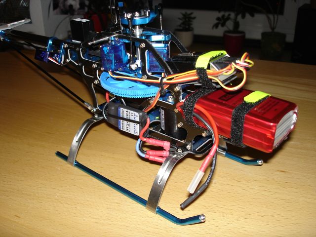

- Kokam 2000HD04, 3s1p, Billig-China-Regler 30A

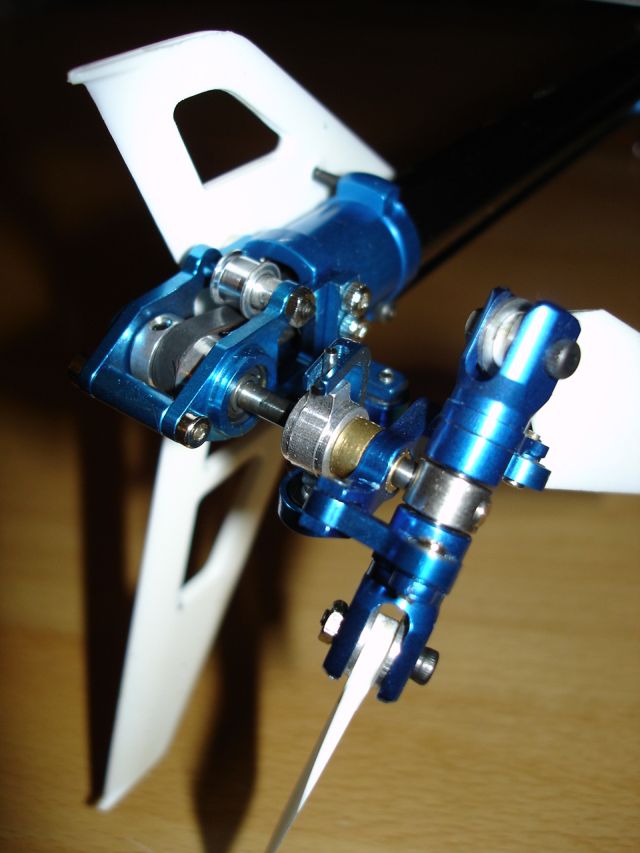

- Heckpartie, die mir besonders gut gefällt
- DSC03962_small.jpg (69.7 KiB) 1161 mal betrachtet

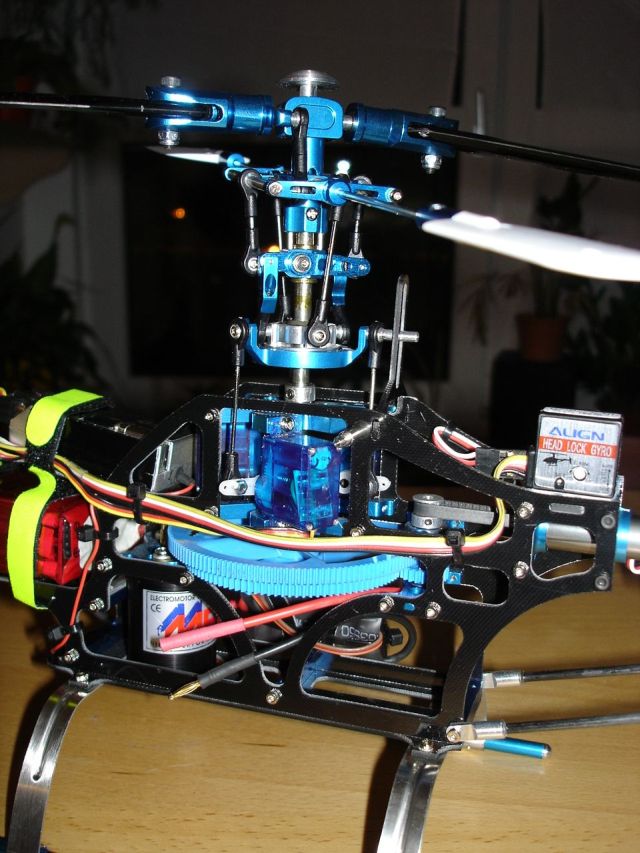

- 1x 5.8g China-Servo auf dem Heck
- DSC03963_small.jpg (74.75 KiB) 1190 mal betrachtet
- 3x Hitec HS-55 als Servos
