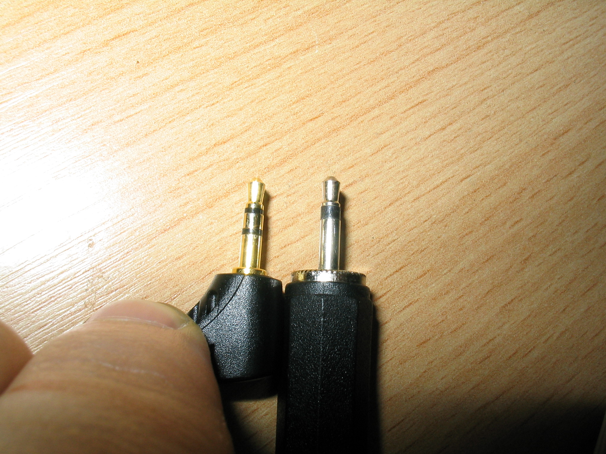

Wenn ich noch ganz kurz anmerken darf, die FX-18 hat eine 2.5mm Mono Buchse (nicht 1.5mm und auch nicht Stereo :)).
Belegung ist Spitze Signal und hinten Masse.
Von daher könnte es passen, wie labmaster ja schon erklärt hat. Ausserdem hab ich auch nirgends ein Adapterkabel gefunden, von daher könnte man wohl darauf schliessen, dass es auch ohne passt.
Zum Vergleich mal nochn Foto, links 2.5mm Stereo (das vom Phoenix dürfte wohl so, oder so ähnlich aussehen), rechts 2.5mm Mono (FX-18).
Subbi wär natürlich, wenn sich jemand mit FX18 melden könnte um das zu bestätigen... und bis dahin spar ich schon mal :)
